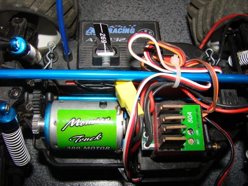

    Il faut pour faire un crawler 1/18 :
    -Un XT Monster. (162 € sur Aviotiger.com)
    -Un moteur Igarashi type 380 avec son réducteur 1.50. (20.50 € sur Conrad)
    -Un pignon plastique 40 dents en pièce d’origine pour le XT (Pas encore reçu et donc pas monter) (4.40 € chez mon grossiste)
    -Des Jantes avec des pneus a picots en gomme tendre (Pas encore reçu et donc pas monter)( 22 € chez mon grossiste)

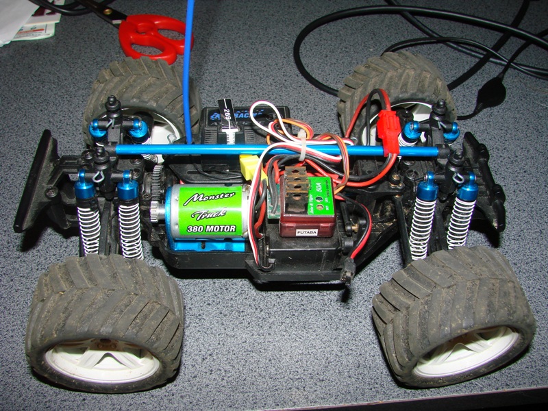

    La motorisation d’origine :

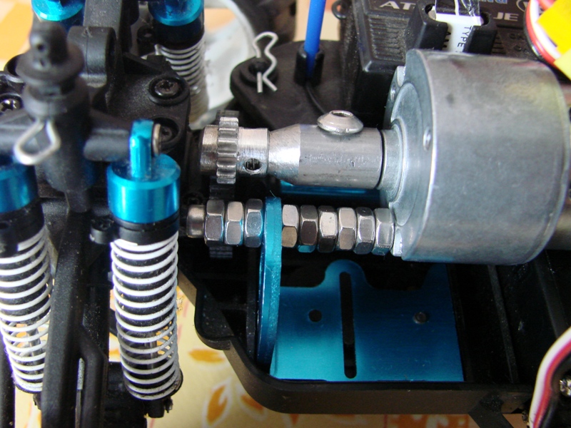

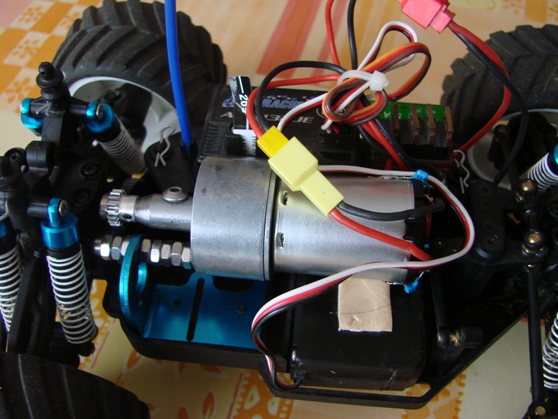

    La nouvelle motorisation montée comme j’ai pu pour les essais.
    La nouvelle place du Variateur :

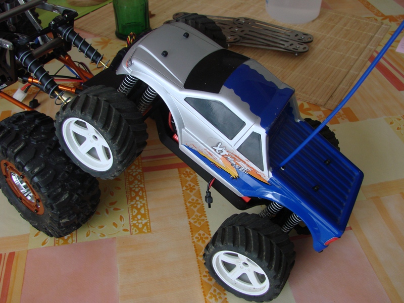

    Poser sur l’avant de mon AX-10 pour vous faire une idée de la taille:

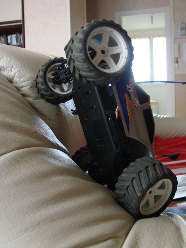

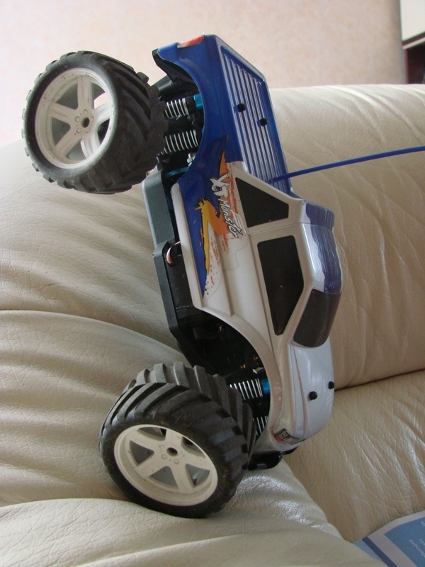

    Le centre de gravité est très bas : réaliser sans trucage :
    Maintenant j’attends mes pièces qui devraient arriver ce week-end.
    -Une couronne plus grande pour remplacer le pignon moteur car actuellement c’est très très lent.
    -Des jantes et pneus tendre car ceux d’origine sont beaucoup trop dur et n’ont aucune accroche.
    Les ponts sont également bloquer.

    Je pense qu'il va avoir droit a une vitesse plus rapide. Car actuellement la proportionnel du gaz n'est presque jamais utiliser tellement il est lent.
    Par contre il a un couple a ruiner les cardans sans fatiguer.
    A+
