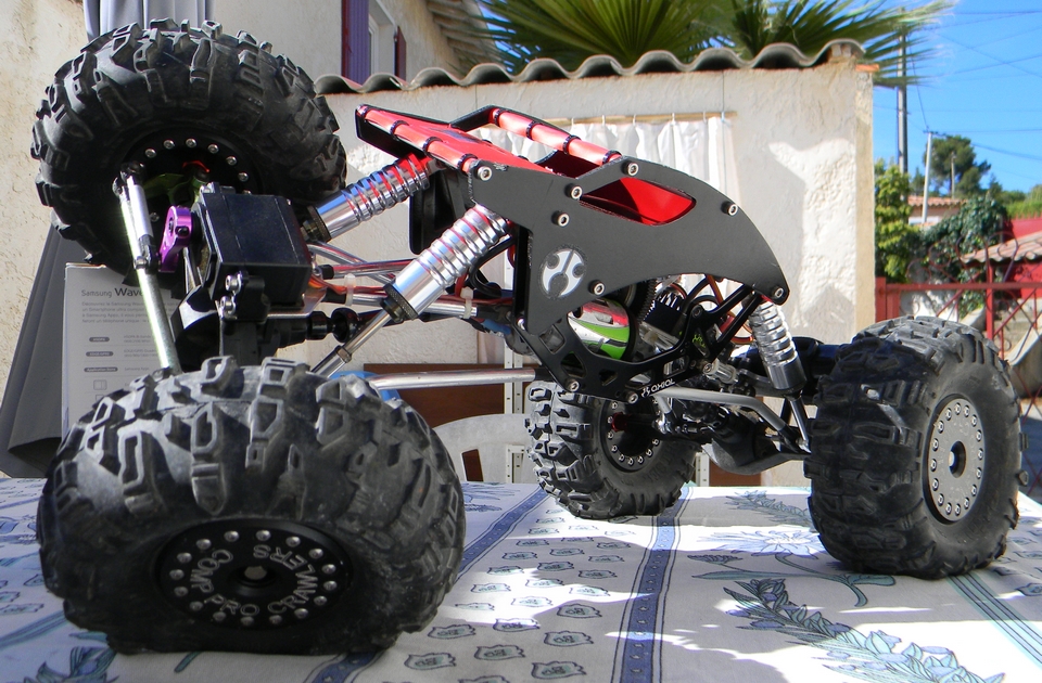

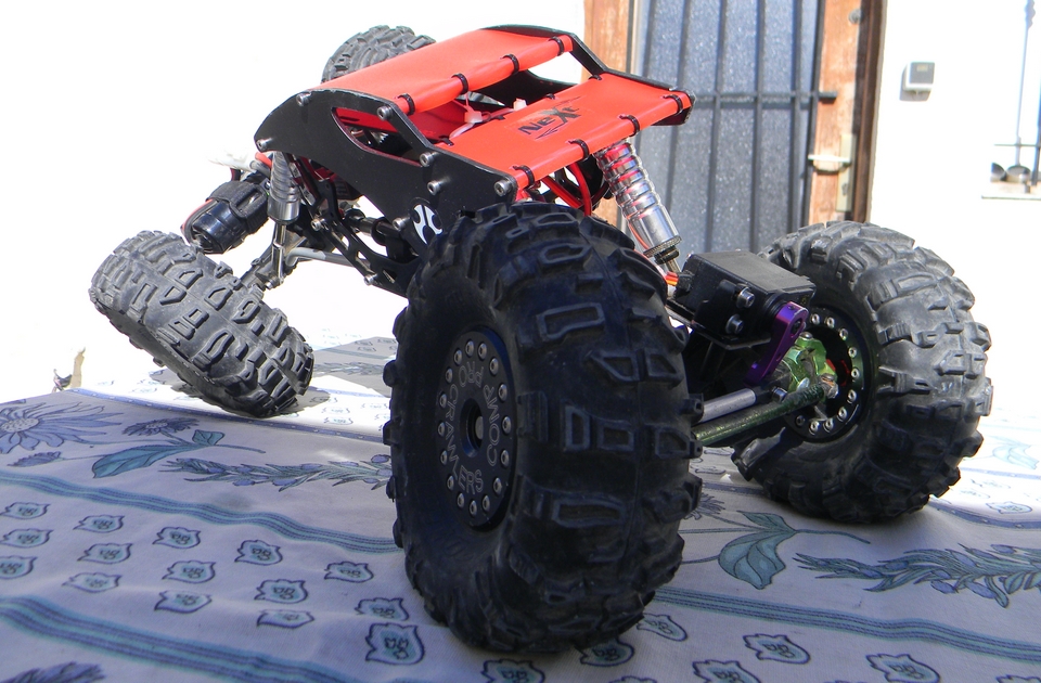

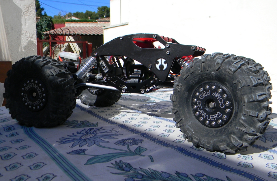

    Je fais un petit point au bout de 6 mois histoire de montrer les news sur ma bestiole :wink3:
    Chassis, ESC, fusées alu et ponts Axial AX10 (les fixation des fusée sur pont avant passé en M4)
    Moteur 27T tour axial (au lieu du 55T d'origine) péche x2 (bientot pignon 12 dents)
    Tout le linkage en alu
    Amortos full droop soft
    Sabot moteur alu Hot Racing redécoupé
    Cardans MIP
    Servo de direction 17kg acier avec palonier alu
    Jantes Mayhem a lest billes internes
    Pneus Chisel diam' 140
    Elargisseurs de voie Gmade +12mm
    Visserie inox
    Croisement de ponts 16cm
    Sans oublier le topper made in Deuns qui lui donne ce look agressif et qui a une forme étudiée pour le remettre sur ses roues lors d'un backflip ...

    mais tu trouve pas que l'accus nimh sur le pont ar t'handicape lors des passages difficile?
  4. fredmtz
    fredmtz membre
    2 Mai 2012
    926
    Merci JC, oui ça handicape,
    mais franchement ça le fait déja trés bien et plus de poids sur l'avant ça voudrait dire encore changer de servo, exemple :blerp3:
    Donc je fais au mieux avec :wink3:

    sympatoche ta machine
    un petit bemol
    ton interupteur risque d'accrocher sur les rochers et du coup d'arreter
    ton electro
    et peut etre passer avec du lipos
    tu gagnerai de la place et mettre ton accus sur l'avant a coté de ton servo
    et du coup plus leger a l'arriere
    mais sinon bien
    :yes3: :yes3:
  7. fredmtz
    fredmtz membre
    2 Mai 2012
    926
    Chui pas trop lipo, et en vrai je m'éclate bien avec comme ça, pour l'inter j'y ai pensé je vais le déplacer surement sous le topper,
    je vais aussi mettre des rodend coudés sur les links sup c'est un peux raide, mettre un pignon moteur de 12 dents au lieu de 14,
    et si j'ai un plan échange troker mes mousses mémoires de forme contre des inserts normaux et percer mes pneus,
    les memorys c'est bien pour les machines légéres et moi c'est pas le cas :wink3:
