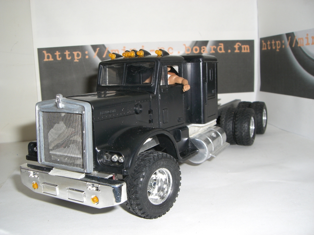

    Slt a tous,

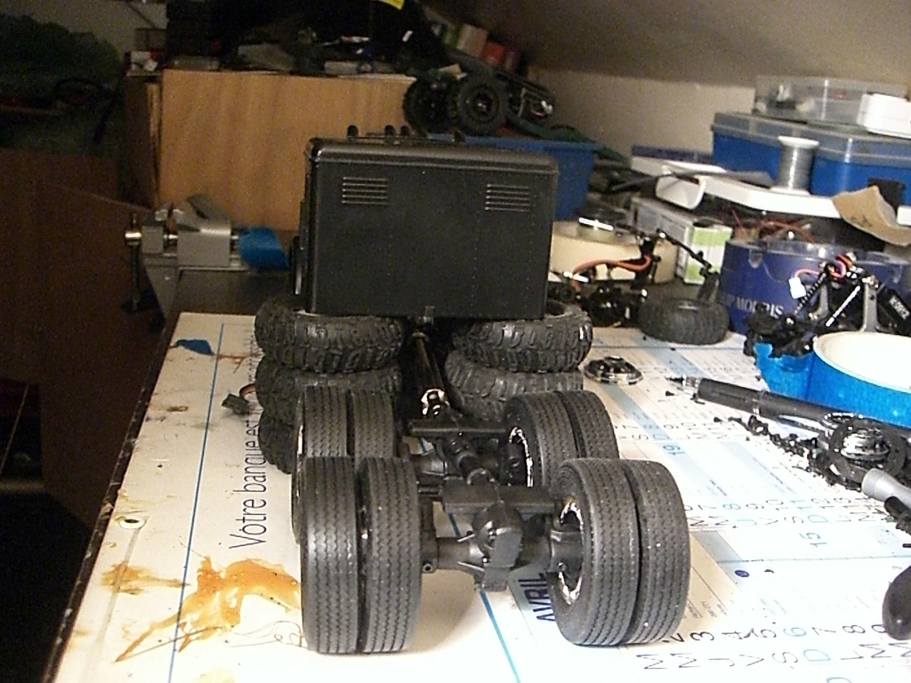

    je ne sais pas si le sujet interesse, mais il y a quelques temp j etais sur un projet de camion au 1/28, 1/28 car je fait de la Z, le probléme a cette echelle c est que l on ne trouve pas de model a la qualité tamiya, donc je suis parti dans l idée de reproduire un rc plus realiste pour cette echelle!
    voila je me suis penché sur son cas et j ai trouvé une solution qui me plait asser, pour les explications du montage des jantes et autres je vous expliquerais si sa vous interressent, mais pas ce soir il se fait tard
    avant j en etais la, mais du coup je repart casis de rien puisque le chassis comme les attaches doivent etre re-etudier !

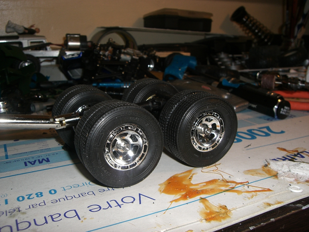

    la un petit montage a blanc :
    je trouve que la transmission, les jantes et pneus passe mieux que ceux d origine de la maquette ou ce que j avais entrepris a l époque ou losi micro crawler n etais pas sorti :mdr3: , je le trouve plus realiste !
    vous en pensez quoi?
    @+ chris

    bien plus scale avec les modifs micro losi :yeah3:
    dommage qu'il ne soit pas un truck micro trial
    donc c'est une cabine au 1/25 maquette camion ?
    et les gommes sont superbe je préfère aussi :yeah3:

    Comme je sui le sujet depuis le début sur minirc, je connais un peu le camion et une partie de toutes les modifs effectuées ! je te retire mon chapeau, c'est :yeah3:

    je préférais les jantes du début, mais l'ensemble est tout de mm superbe :inkoi3: :yes3: :yes3: :yes3:

    :yes3: trop mimi le camtar
    +1 avec les autre pur les jantes

    Slt, tous d'abord merci a tous pour vos com's !
    je vais essayé de repondre a chacun du mieux que je peux!
    pour le trial niv camion j en ferais un c est dans mes projet sa sera un man 7t au 1/24 voir 1/25, celui çi est plus pour des expositions avec les mini-z, mais fera des demonstrations car je veux que la plus part des choses fonctionnes phare, clignotant, attache remorque etc... du petit tamiya!
    la cabine est au 1/28, elle provient de cette boite:
    pour les jantes ce n est pas facile, j avais une solution magnifique avec les vrais jantes camion, mais j avais beaucoup trop de deport mini 2 a 3 cm de chaque coter en plus :roll3:
    et ceux de la maquette original j avais aussi ce probléme, moins accentuer peut etre 1 cm, mais avec les ponts losi ca revenais au même je repartais sur 2 a 3cm de chaque coter, puis l autre soucis avec les jantes d origine, c est qu ils ne sont pas proportionné par rapport a l' echelle, mais j essais toujours de trouver une autres solution pour les jantes arriéres, je ne les ais pas encore collé pour cette raison :yeah3:
    je l avais suivi, une belle realisation :yes3:
    les jantes arriére sont ceux du micro crawler, mais entierement modifié pour que le pont passe dans la jantes, histoire de ne pas avoir trop de deport par rapport a l avant, dou mon probléme pour mettre les jantes de camion original a l arriére, mais j ai encore espoir qu une idée fuse :mdr3:
    pour les jantes avant je me suis rendu compte que les boulons de roue RC4WD passé dans le troue sans modife, et c etais pile poile, donc j ai recuperer un moyeu de jante losi( juste le rond avec son ecrou) que j ai positionné sur le pond pour etre dans l axe, puis je suis venu avec ma jante, et sais le boulon RC4WD qui a positionné la jante pile poil dans l axe, donc on peu dire que sur les jantes avant j ai eu beaucoup de chance :yeah3:
    je n ai encore rien collé, donc je ferais des tofs ça sera plus explicite!
    pour l avant je suis à 83mm et avec la jante qui ressort je passe à 87mm
    pour l arriére 87 mm
    voila j éspére avoir pu repondre a tous

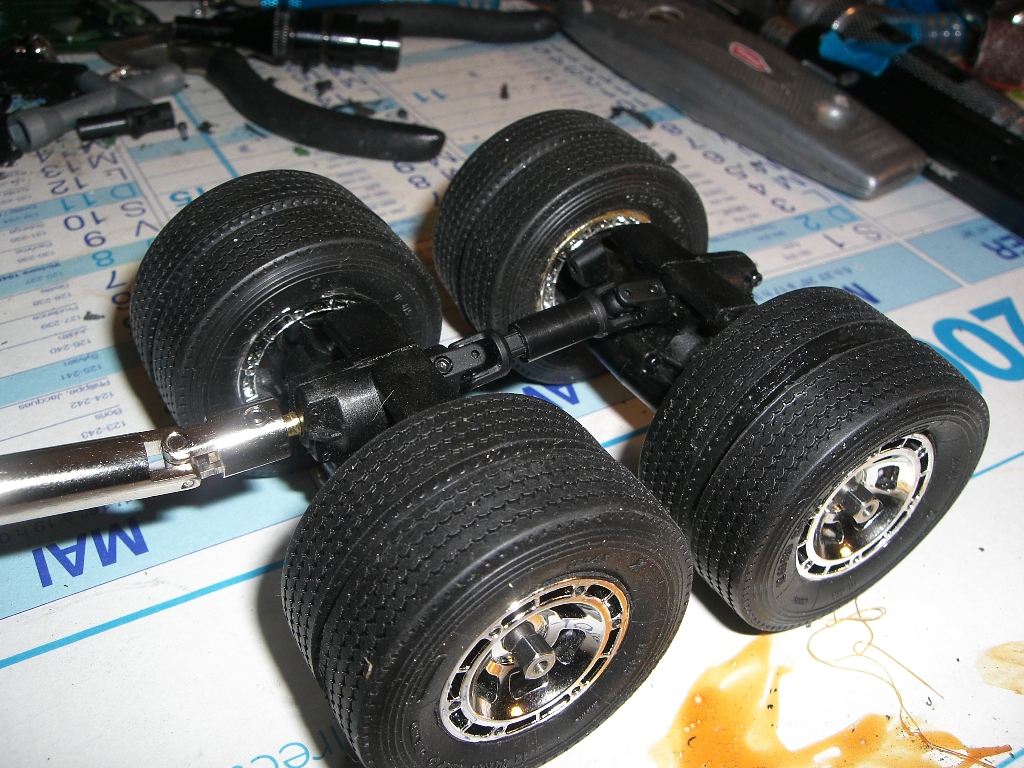

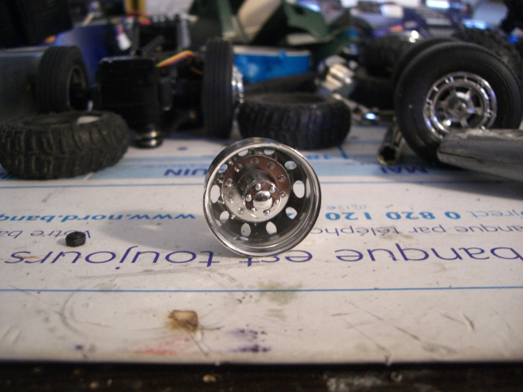

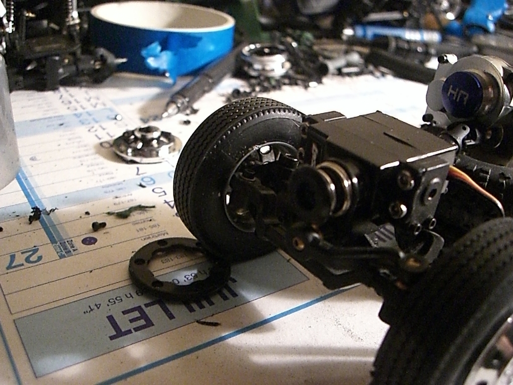

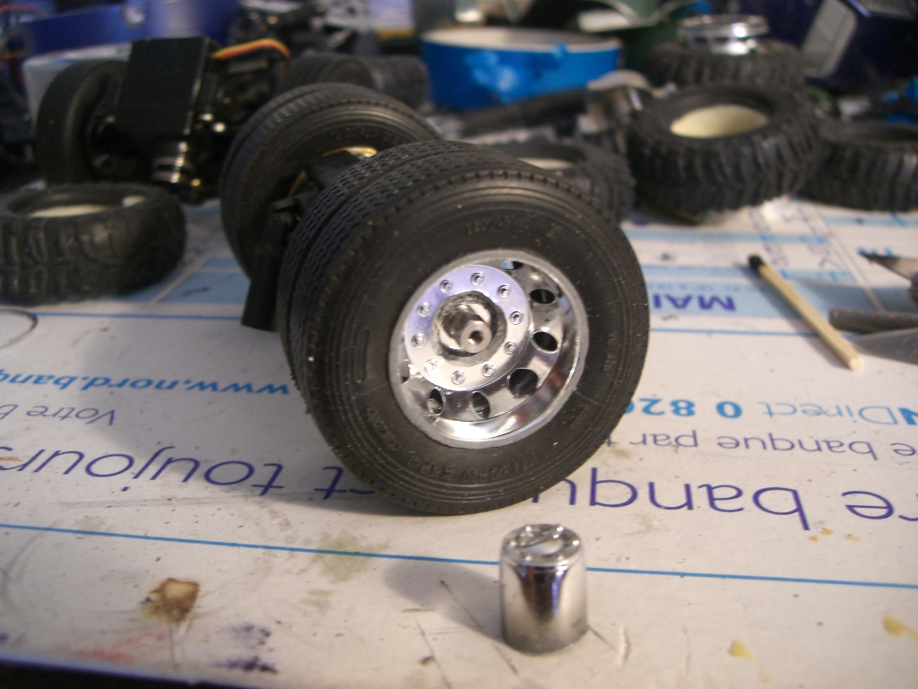

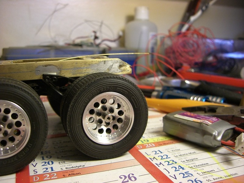

    une petite avancé qui au final me plait bien, mais rien qu'une jante me prend environ 1h30
    à l'origine la jante est comme celle la, mais elle me fait un deport beaucoup trop grand si je l'utilise comme elle est!
    donc je me suis penché sur son cas, un scalpel, ma dremel et quelques goutte de sueur froide plus loin !
    c est quand même mieux, le cache prendra place au niveau du boulon de roue, mais je dois encore m'occuper de lui!
    pour le deport je ne suis que a quelques millimétre de plus ce qui ne derrange plus!
    voila pour le petit avancement!
    @+ chris

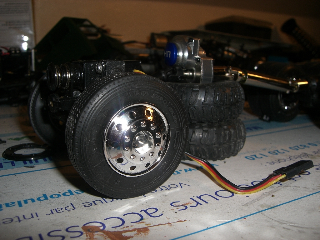

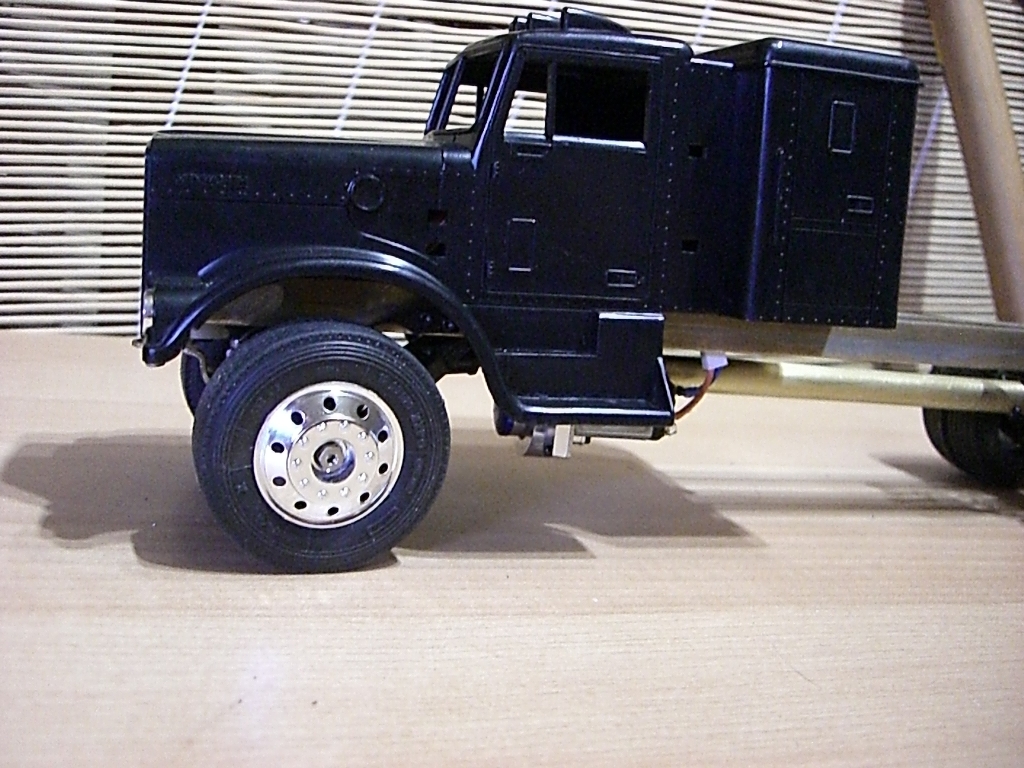

    vous allez me dire que je suis fou :roll3: :mdr3:

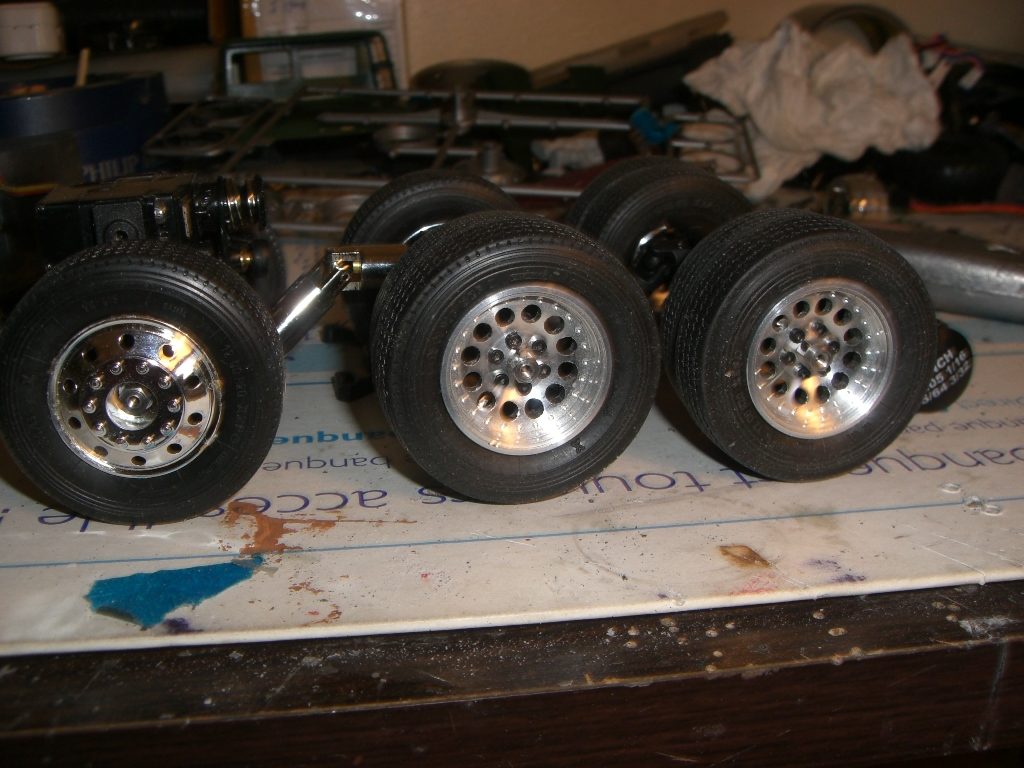

    bon je vous explique, j ai carrément rechanger le stylle pour les jantes arriéres!
    et j aurais besoin de votre avis sur ces jantes, si ça le fait ou pas? pour ma part elle ressemble plus aux jantes options que tamiya fait pour ces camions, je trouve pas trop mal le rendu, en plus c est moins prise de tête a faire, et le deport retombe parfaitement !
    merci d avance de me dire si ça peu le faire ou pas, comme sa je peux passé a l etape chassis!
    @+ chris

    Moi je l'ai trouve classe

    1 Mai 2010
    93
    merci, j ai poster sur plusieurs forum ils me disent tous que je devrais les gardés, donc je les gardes, je vais enfin pouvoir passer au chassis et amortisseur! :wink3:

    et les jantes AR ne sont pas choquante, au contraire :yeah3:

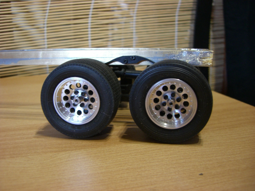

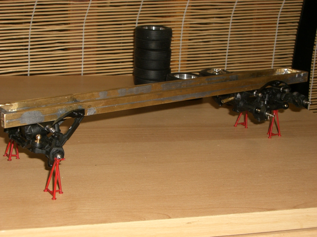

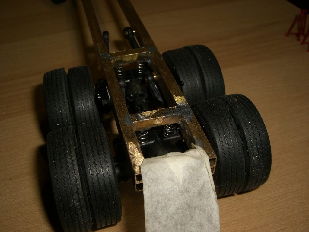

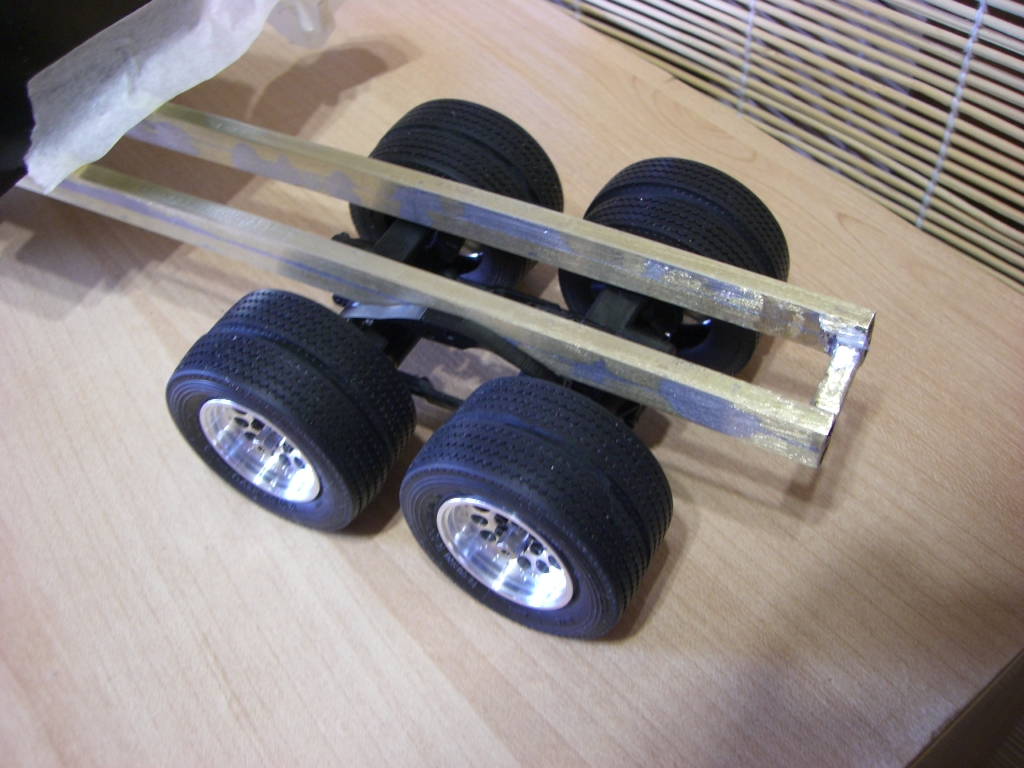

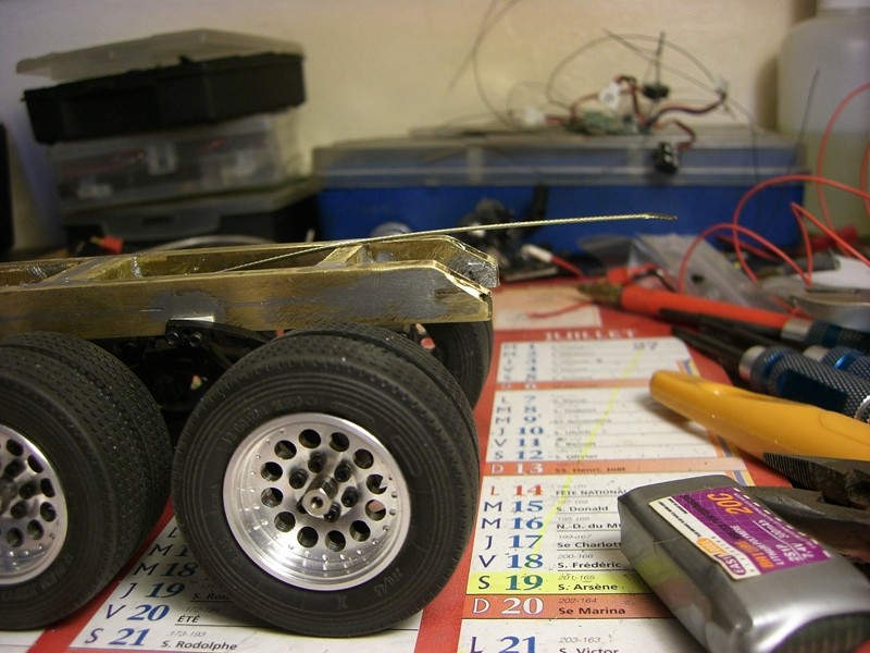

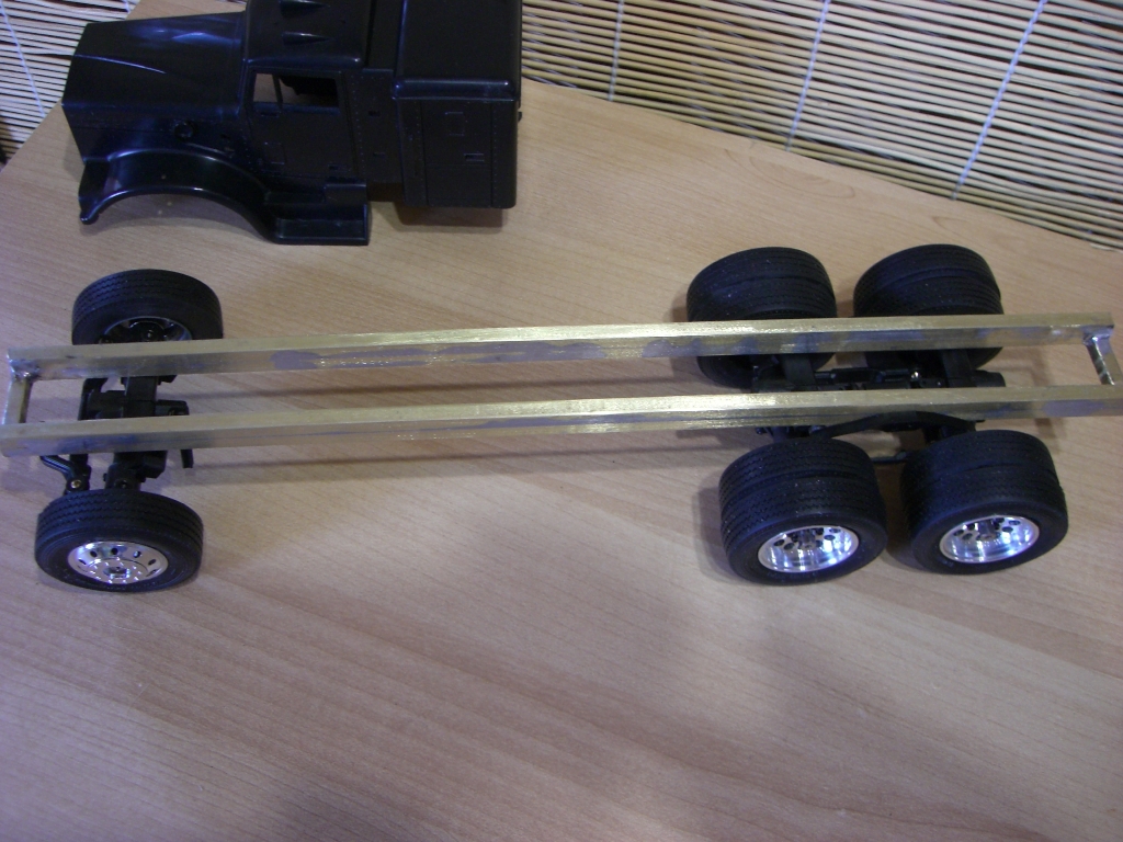

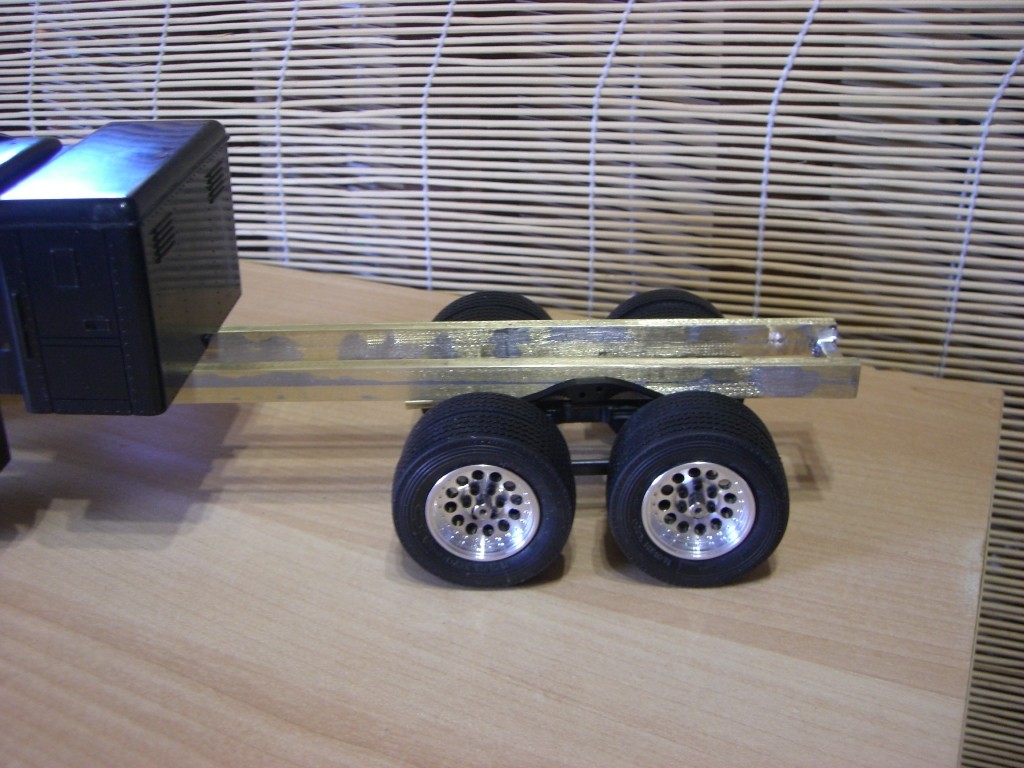

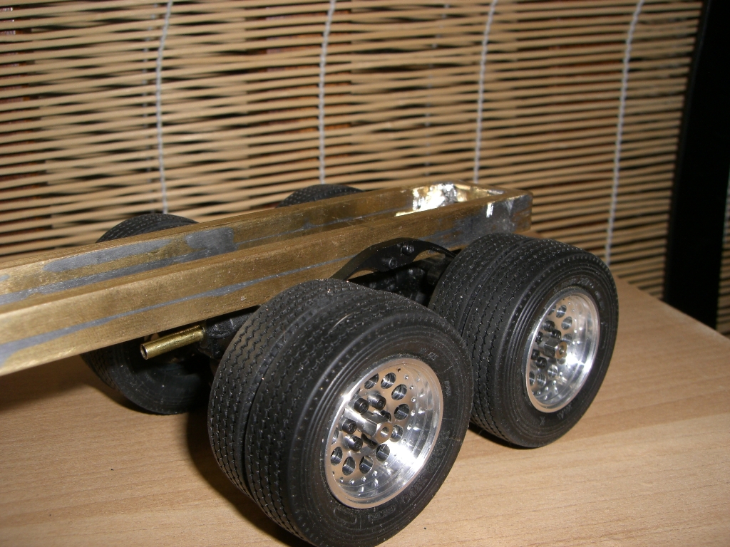

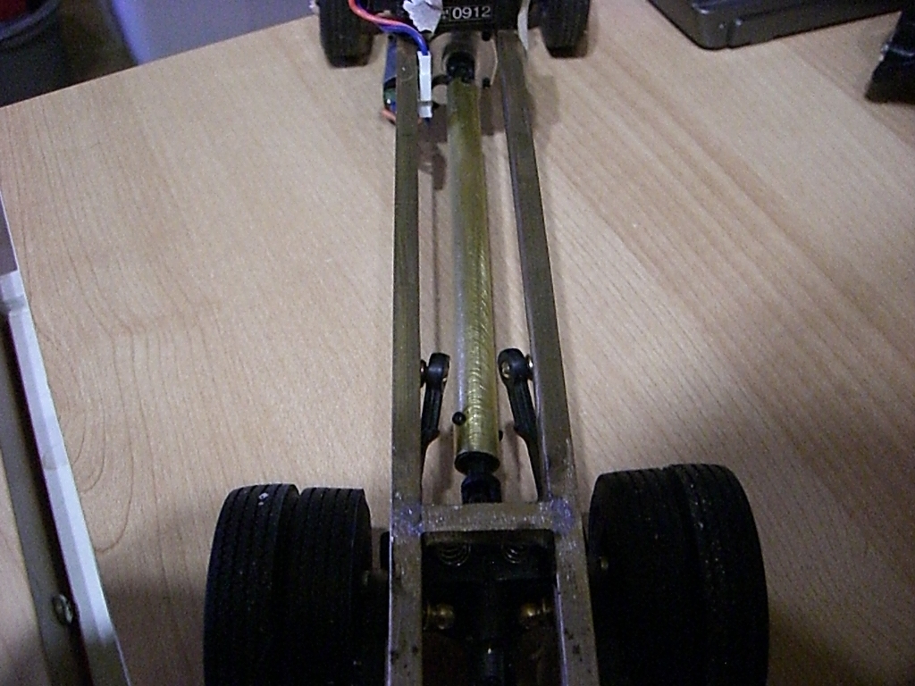

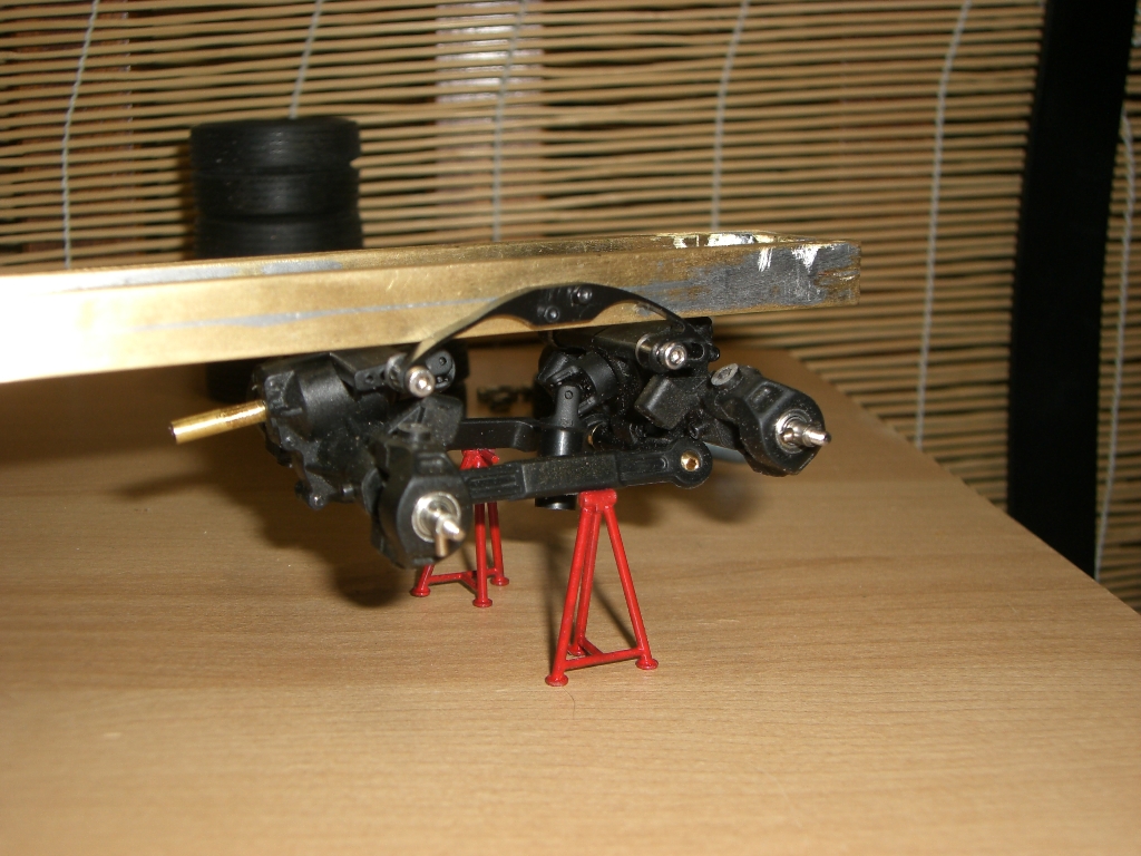

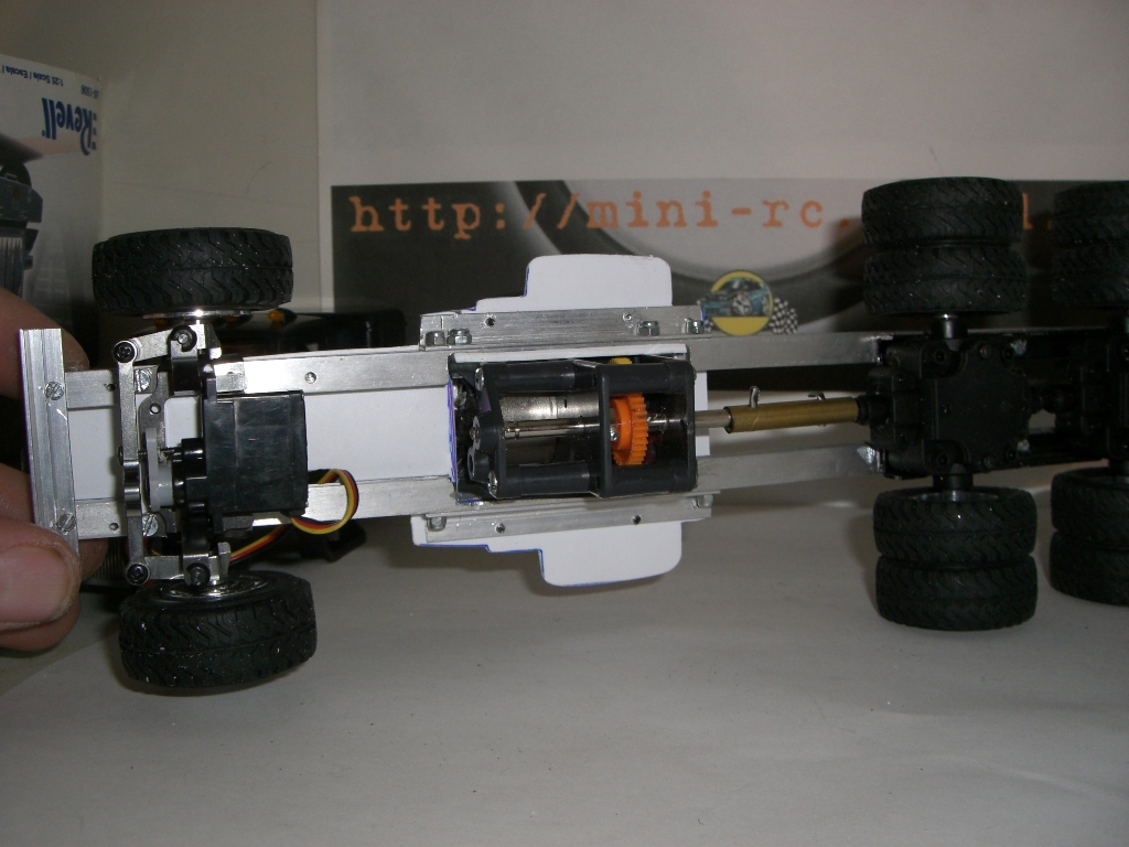

    aujourd hui j ai commencé le chassis en laitton, j ai souder deux barre brass l une sur l autre , je dois encore le renforcé mais j attend de voir ou je vais placé les eléments!
    j ai aussi commencer a me penché sur l amortissement arriére, et je suis tombé sur quelque chose de plutot correcte!
    rien n ai encore fixé au chassis pour le moment!

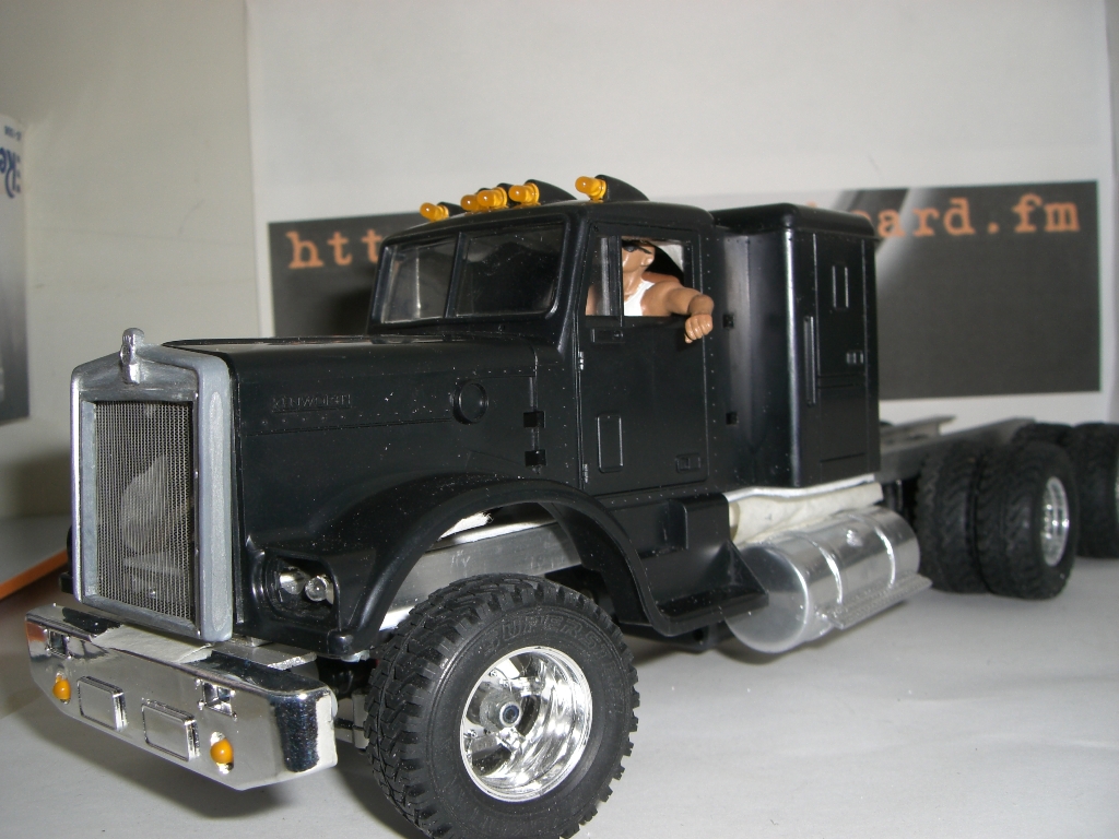

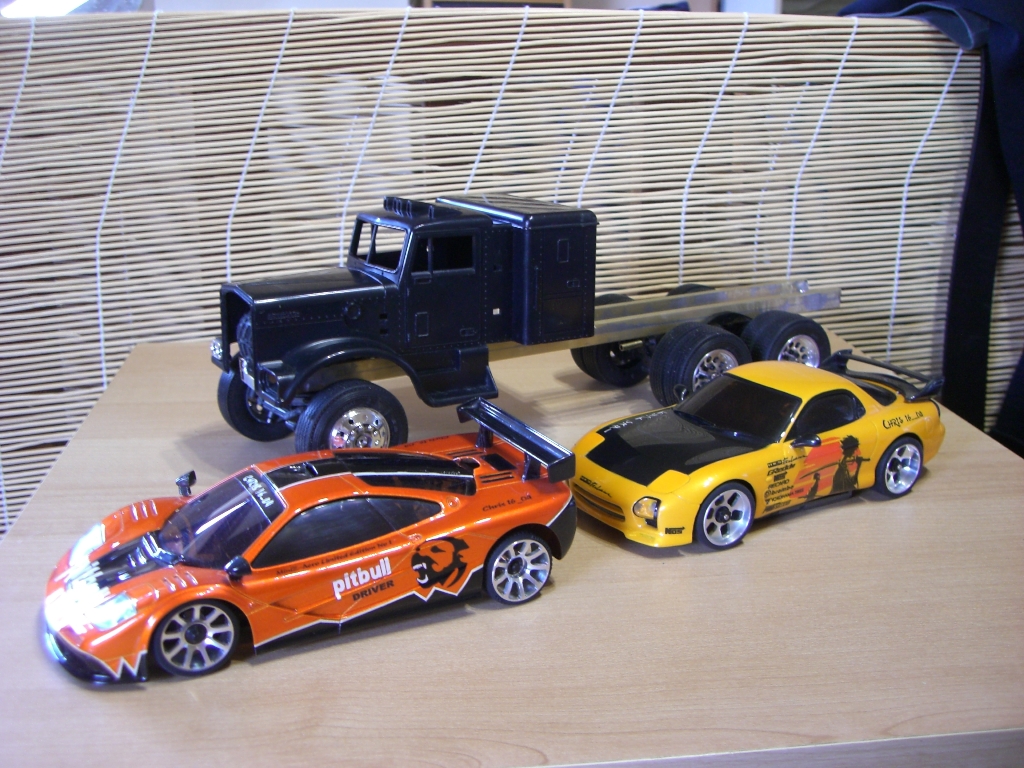

    une photo avec des mini-Z
    la avec mon 1/25 GMC
    voila pour le moment
    @+ chris

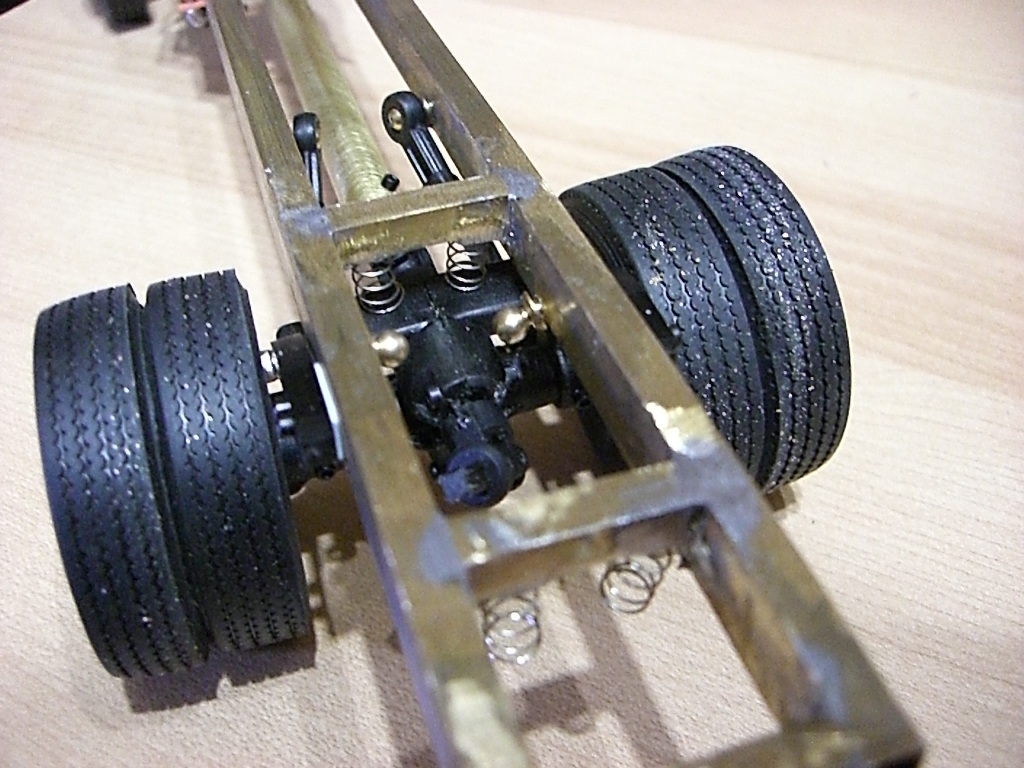

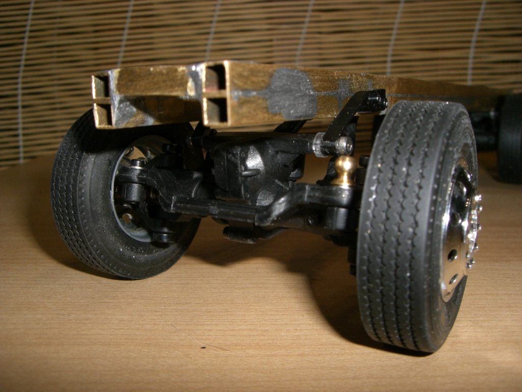

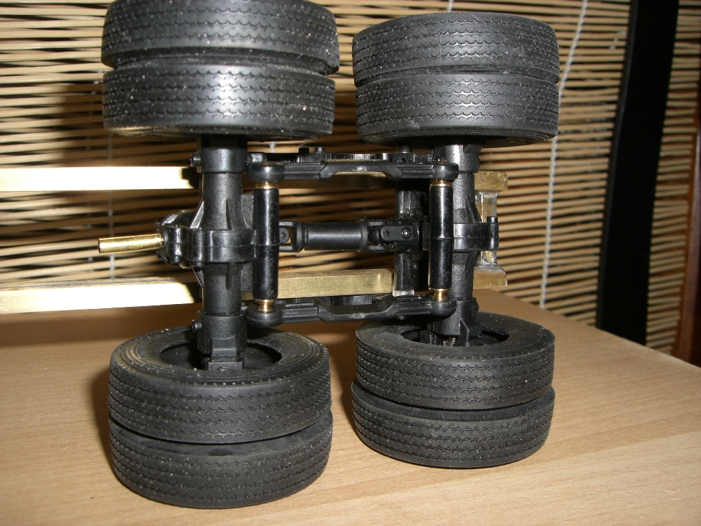

    encore une petite avancé, les amortisseurs ne sont pas fini a 100% mais le debut fonctionne deja bien !
    les amortisseurs sont des lattes en delrin, je les ais recupérer sur le chassis du crawlerX j ai essayé de reproduire au mieux les amortisseurs a latte comme sur les vrais camions
    mon pont est parti en sucette :mdr3: , normal il est pas fini !
    deja une bonne avancé, si tous se passe bien je ferais mes premiers tours de roue a la fin de la semaine !

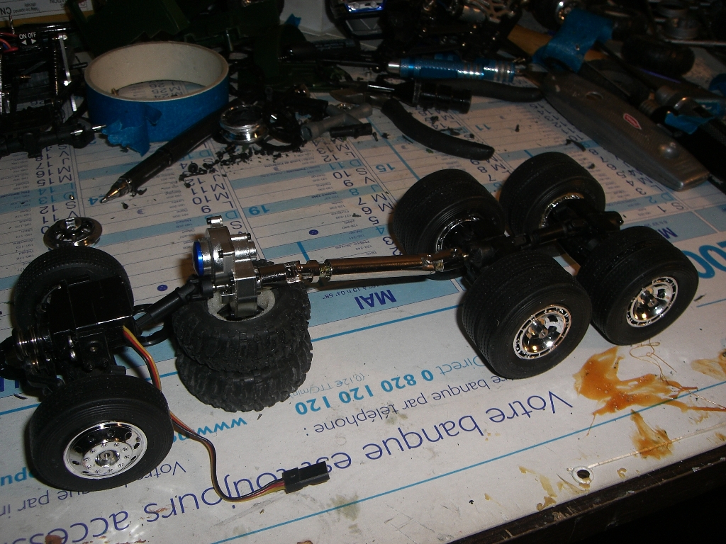

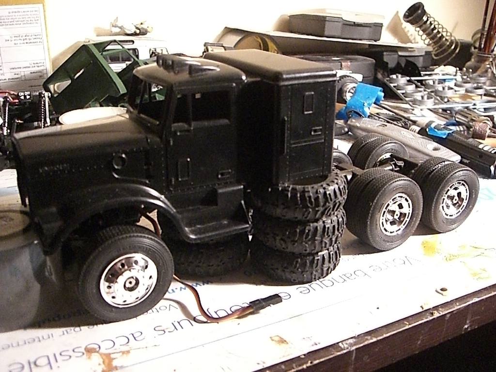

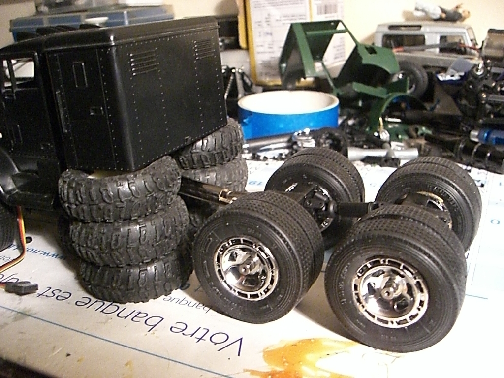

    tous d abord j'ai casiment fini la transmission et l'amortissement du truck, mais j ai eu un petit soucis avec l une de mes lames arriére qui ces briser suite a mes modifications donc j en ai recommander, donc provisoirement il est en 4x4 au lieu de 6x6
    allé place au tof:
    voila pour les photos, et pour la video c est ici :

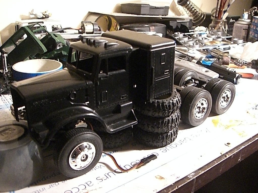

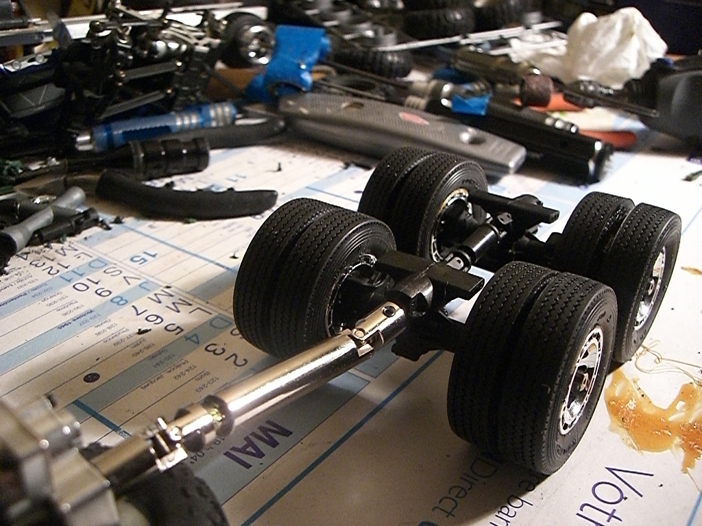

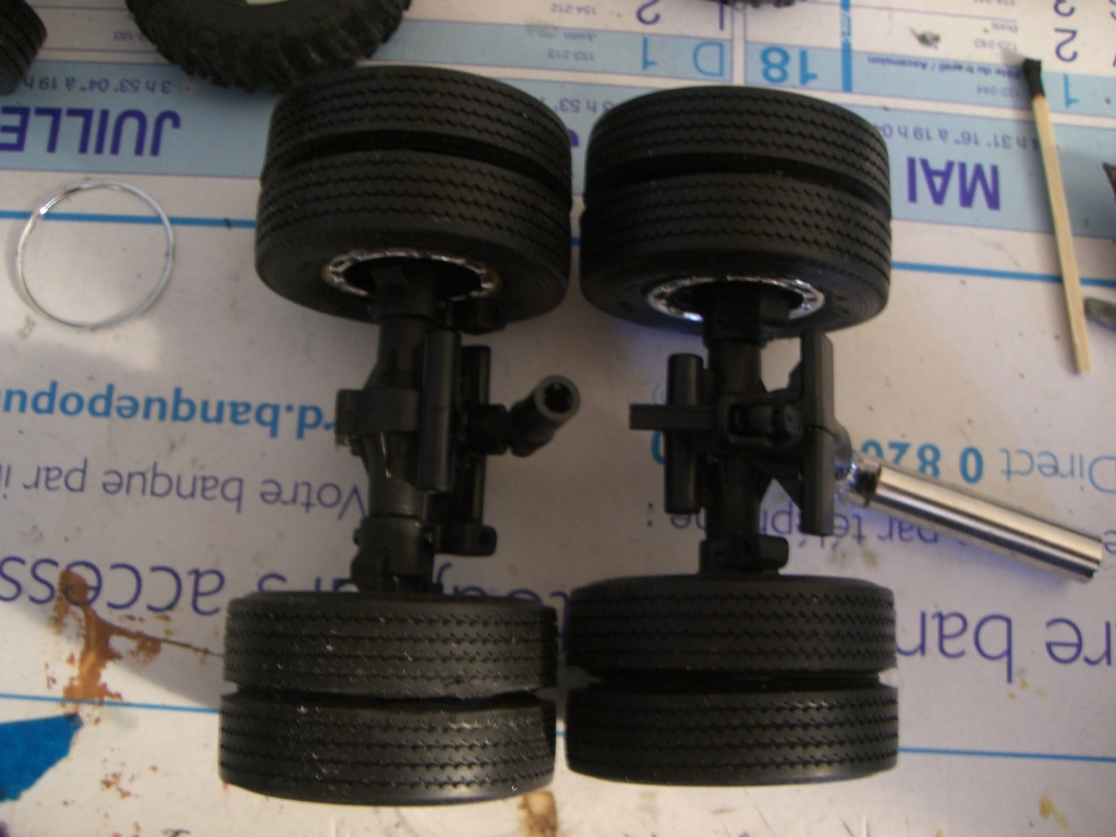

    une petite suite des ponts arriere avec les nouvelles lattes

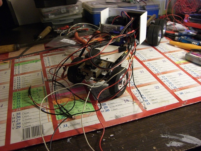

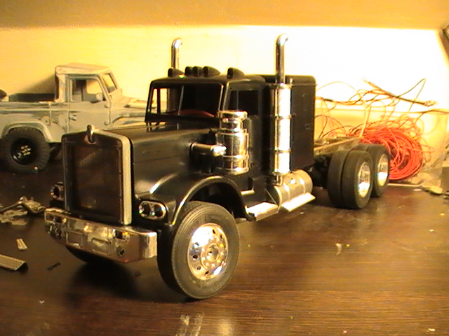

    et la avec le debut de la cabine, ou toute l electronique va prendre place, et il y en a pas mal
    la une petite video avec le debut du montage phare, clignotant etc....un vrai bordel a cablé et a faire passer
    il y a peut etre un peu d attente pour la video, le temp quelle soit valider
    voila ou j en suis pour le moment

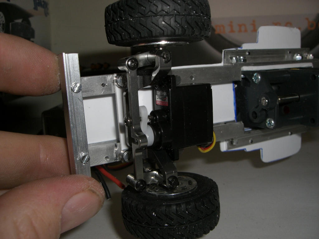

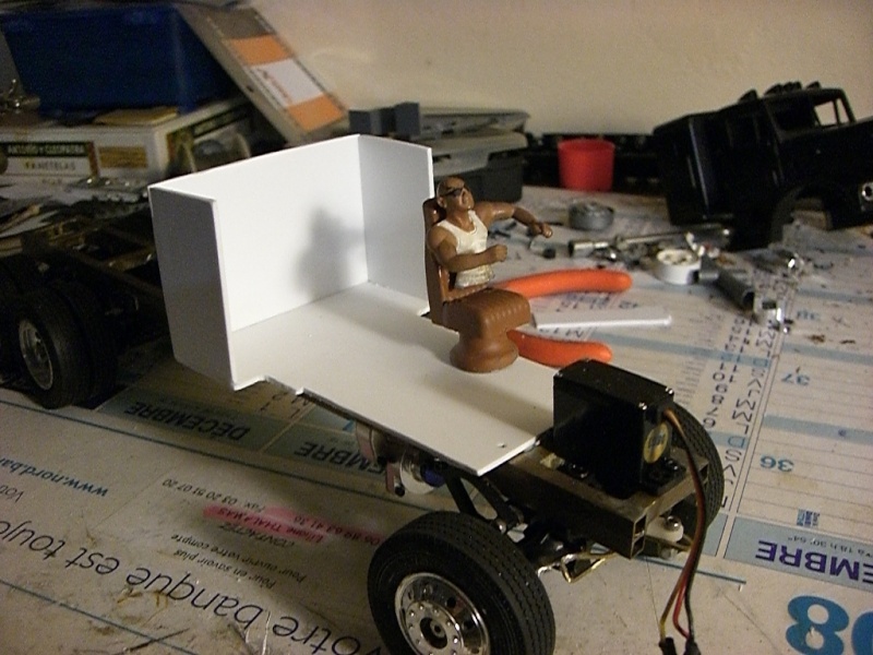

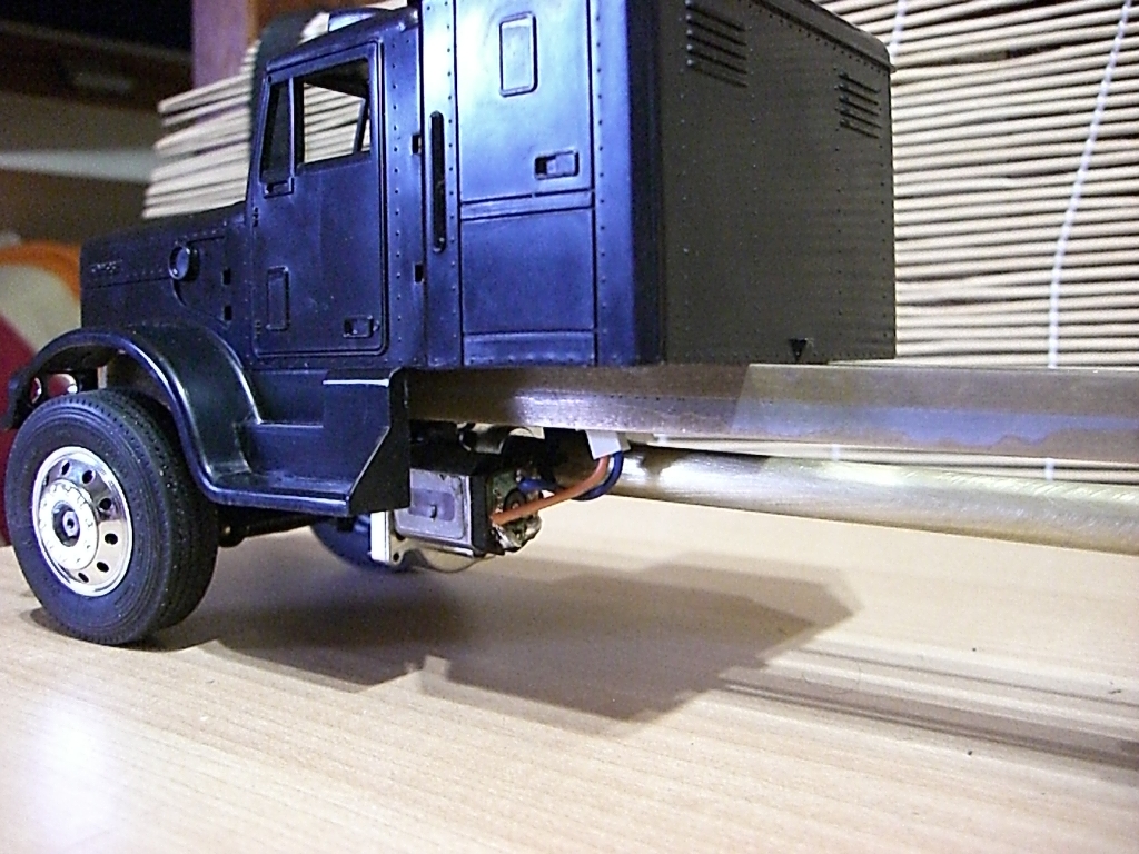

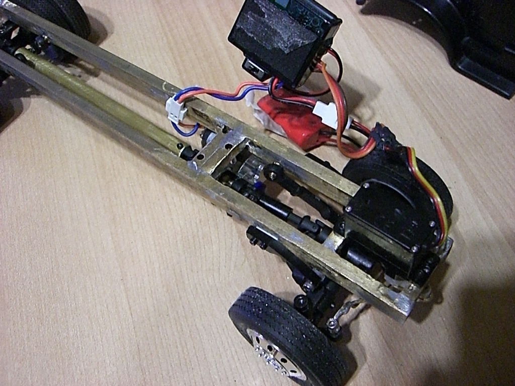

    la petite suite,

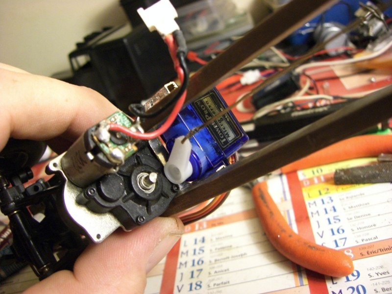

    un nouveau servo, celui çi servira pour l attache remorque
    sa passe au diziéme de millimetres :siffle:
    j ai aussi couperl arriere, ce n est pas fini il faut que je referme, mais comme j avais demonter les ponts arriére, j en ai profiter
    la pour vous faire voir le bordel avec les cables, bon je vais utiliser d autre cable beaucoup plus petit par la suite, je fait pas mal de teste avec des leds, car je ne sais pas si mon module va resister, rien que pour la cabine il y a:
    4 leds blanches phare av
    6 leds oranges clignotant
    2 leds rouges feu ar
    5 leds oranges dessus de la cabine
    donc 17 leds au total, deux ne sont pas directement dans la cabine, mais seront alimenté par celle çi, elles iront sur la remorque se sont les clignotants, les autres leds de la remorque seront alimenté autrement
