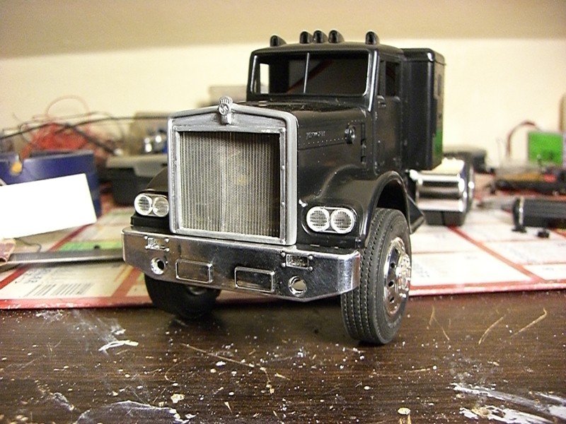

    parechoc arriere fait, rebouchage des trous, et j ai deplacer le guide du cable
    le soutiens parechoc avant est fait, mais j ai oublier de faire une photo sans la carro :/
    les attaches pareboue sont fait
    une vue d ensemble
    Voila

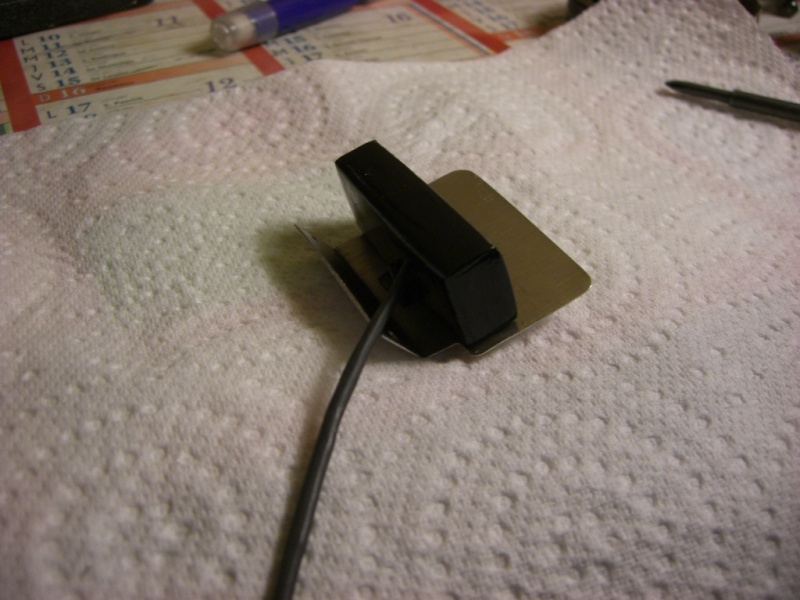

    comme je l ai dit plus haut,il faut que se ressemble a du TAM, donc chose evidente il me fallait un bruit de moteur diesel dans mon Ken :mdr: mais impossible de mettre celui de Tamiya, rien que le module aurais prit toute la cabine :cry:
    Donc apres mainte recherche je me suis deciderpouren prendre un pas trop cher pour tester
    donc voila le materiel (30 dollards), il contiens une enceinte d environt 5 cm de diametre, et le module son qui peut faire les sons Diesel de 3 a 6 cylindres, pas top qualiter le diesel, mais bon cest mieux que rien!

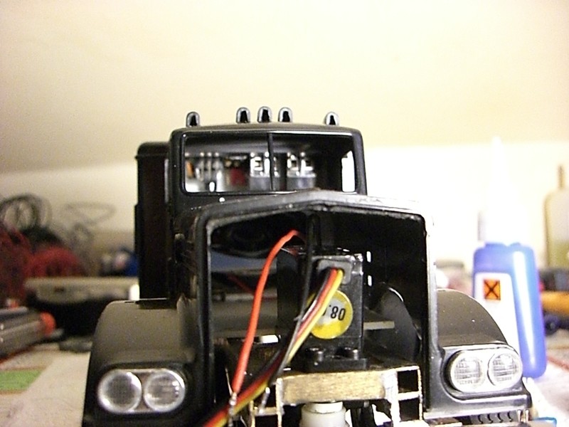

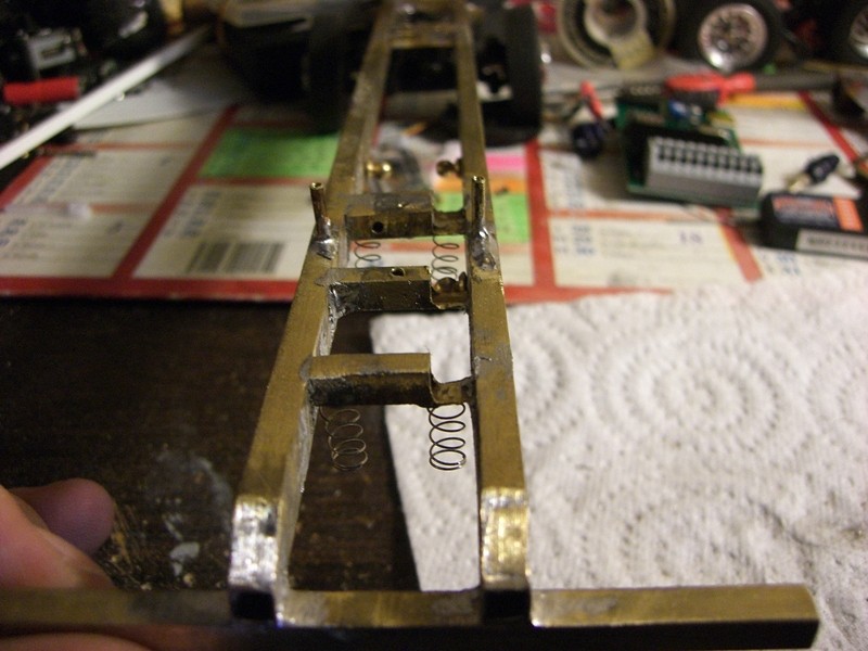

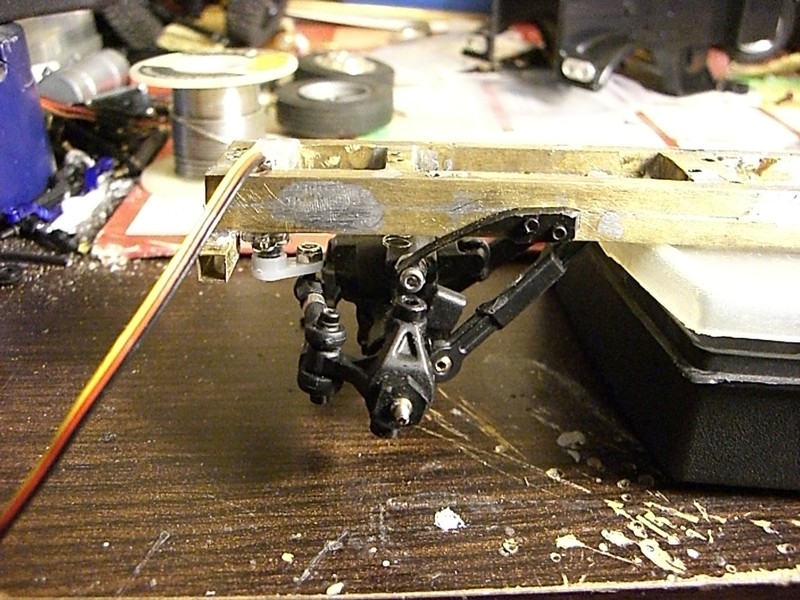

    En vue de l'installation electronique que je veux lui implanter, j ai du revoir quelques details, comme la direction, et le servo d'accroche de la remorque, et j en est profiter pour faire mon rail pour passer mes cables!
    place au tof:
    l emplacement du servo a etais deplacer, et changer pour un plus petit, mais qui fait quant meme du 1KG
    la deux trous sont fait pour acceuillir les deux tubes, pour plus de soliditer.
    ensuite viens l emplacement de mon rail pour mes cables
    avec le rail souder
    une fois fini
    la direction a etais revu afin de pouvoir gagner de la place pour l electronique, le même servo que pour l attache remorque!

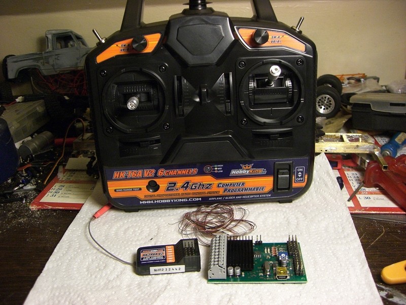

    et j ai reçu mes equipement manquant!
    descriptifs: radio et recepteur 6 voix, module son et lumiere USM RC le KEN va rugir :cheers: et mon cablage super fin, et super souple en teflon
    j ai enfin tous pour le finir :santé:

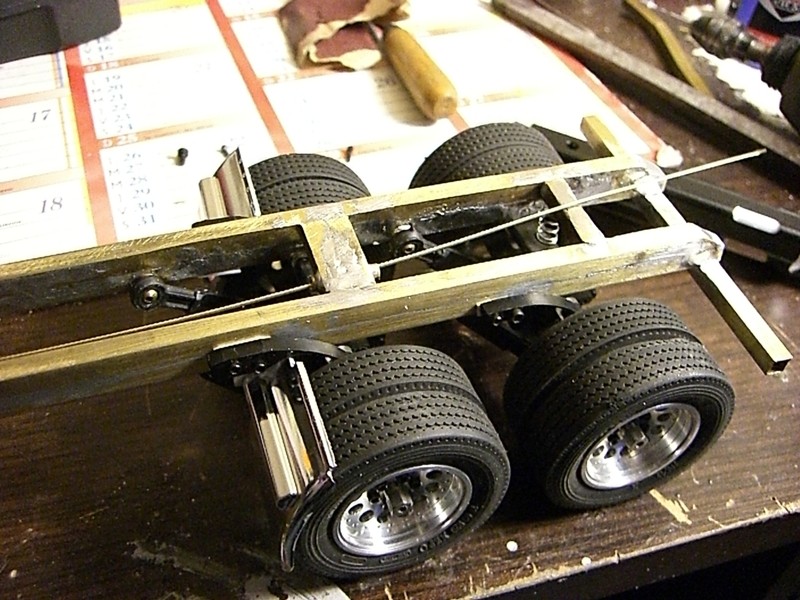

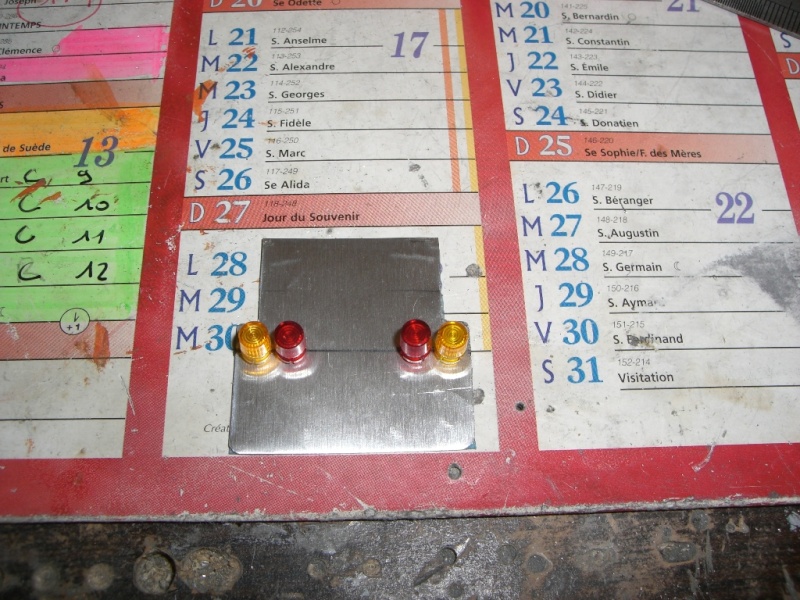

    j ai casiment fini le chassis, j ai fait les bavettes arrieres, les caches chassis arriere , et les feux arrieres, un taf de ouf, j ai egalement fini le cablage pour l arriere.
    entre temp j ai revu mon arbre de transmition central, l autre ne me plaisait pas, je le trouver trop gros!

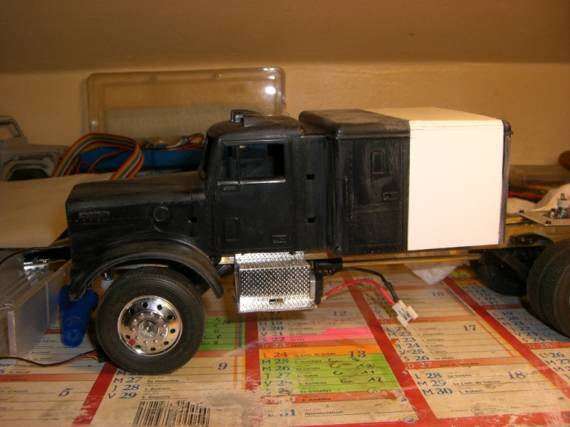

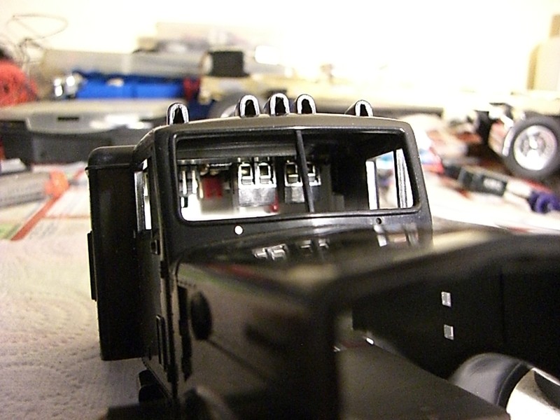

    j ai commencer a modifier la carro, et j ai hesiter longtemp avant de faire une certaine modif, la je suis en cours de maticage maintenant, il me fallait le faire pour pouvoir y mettre toute l electronique !
    je vous laisse decouvrir les photos

    les photos de la carro en preparation, encore pas mal de taf, mais le gros est fait.
