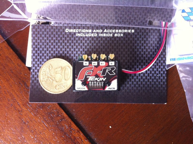

    Vu que le Castle SV2 a terminé avec un coup de clé à molette sur la tronche :grrr3: j'avais commandé un FXR et maintenant ça va enfin rouler
    Ben oui, j'ai voulu tester le SV2 et retour au FXR...
    FXR reçu et étanchéité faite !!! :brico3:
    Reste à finaliser 2 ou 3 bricoles et c'est bon. :wink3:
