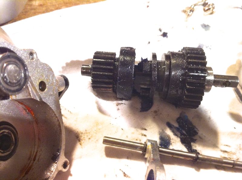

Bonjour, Après un an de bons et loyaux services le TF2 passe à l'atelier pour vérification/graissage de la boite de transfert et de vitesse. :brico3: Rien de spécial à signaler, pas d'usure anormale ou une quelconque anomalie. :smile3: Thierry
Salut hierry, après lecture de ton post, beau boulot :yes3: Tu n'as plus la carro hilux vendu d'origine? :ang3: bonne continuation, david
Merci David. :smile3: J'ai toujours la carrosserie d'origine du TF2 mais je suis en train de la monter sur le châssis du SCX10 pour en faire un truc du genre flat bed extrem mais soft. :brico3: Je préférais mettre la Tamiya sur le TF2. :smile3: Thierry
Bien sympa ton Flat bed :yes3: , avec un plateau en bois j'adore... :ang3: Après 1 an de service, l'état de la mécanique du TF2 est nickel au niveau de la boîte de vitesse et de transfert, seul le pignon d'attaque des ponts ferait défaut alors ? Tu as pu voir s'ils s'étaient encore plus usés depuis le temps où si cela c'était "stabilisé" ?
Merci. :smile3: Il me faut créer un sujet sur cette voiture mais je n'ai pas beaucoup avancé. Il est en très bon état et j'ai été très agréablement surpris. Pour l'arrière c'est un peu normal. L'arrière a beaucoup plus de contraintes et je pense qu'il faudrait vérifier/rectifier le calage régulièrement mais bon tant que ça tient... :wink3: Sur mon SCX10 (Et tous mes autres modèles) c'est pareil. Depuis que je l'ai constaté je n'ai presque pas roulé avec alors je ne sais pas où il en est. Mais j'ai un couple conique d'avance en stock. :wink3: Thierry

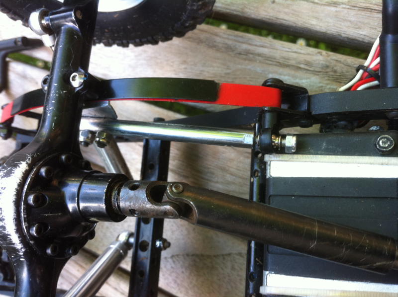

Autre chose intéressante je pense. Le travail de ce soir: Une barre anti-couple. Sur "l'atelier" ça fonctionne. Elle est expérimentale et sans finitions mais à tester sur le terrain. Thierry
salut j'ai piqué ton idée pour la barre anti couple j'ai le trail finder 1 monté avec jumelle revolver et zbox donc voila c'est pour savoir si tu avais eu le temps de tester car chez moi ca me bride énormément le débattement !!!
Bonjour GG, J'ai testé vite fait dans le jardin et ça va bien (Je suis en simple jumelle). Peut-être une légère raideur supplémentaire du coté de la barre. Il faut juste que je la refasse en propre et ça me fait penser qu'il faudrait que je la mette du coté du torque twist. Normalement ça ne devrait pas brider ton débattement. - L'idéal serait de faire l'ancrage coté châssis le plus loin possible du pont (Vers le milieu ou un peu moins). Là où je l'ai fait ce n'est pas idéal mais je ne peux pas faire autrement pour l'instant. - Il faut un ancrage fixe sur deux points coté pont (Comme sur la photo plus haut) mais surtout pas coté châssis. La barre ne sert qu'a empêcher le pont de tourner sur lui même mais comme c'est des lames le pont se balade d'avant en arrière en fonction de l'écrasement des lames et des jumelles. Je pense que ton souci vient de ce point. Coté châssis j'ai fait comme ça : C'est un vis qui passe dans la rotule (L'écrou ne sert à rien, je voulais juste tester un truc). Donc de ce coté c'est libre. Ca ne fait que tenir la barre dans l'axe du pont pour éviter qu'il bascule. Il faut que je raccourcisse un peu le lien pour laisser un peu plus de jeu dans le mouvement avant/arrière et la faire entièrement en alu car le bout coté pont en Delrin ne va pas tenir. Je ne sais pas si c'est bien clair alors n'hesite pas si tu as des questions. :smile3: Thierry
whaou salut merci pour ce resumé et cette photo moi je n'en ai pas fait ... :nnointell3: mais c'est bien le problème que tu cite : " le pont se balade d'avant en arrière en fonction de l'écrasement des lames et des jumelles" moi j'ai fait la barre avec 2 rotules et les 2 extrémités sur un point fixe (vis) du coup je n'ai pas le jeu nécessaire(permettant de coulisser) lors des débattements ensuite je pense que de mettre la barre au centre du pont serai vraiment un plus aussi
Oui l'idéal serait d'être le plus possible centré par rapport au pont. Par contre une rotule sur le pont ce n'est pas bon, la barre ne sert à rien. Le pont tourne autour. J'ai testé. :wink3: Il faut vraiment que la barre soit solidaire du pont c'est pour ça que j'ai mis deux vis pour la fixation au support. Thierry
:hein3: et oui logique j'avais même pas fait gaffe c'est vraiment la m...de a calculer cette petite barre de rien du tout
Bonjour, Voila le montage finalisé. :smile3: L'ideal aurait été de la prolonger jusqu'au milieu du châssis environ mais je ne peux pas à cause du boitier electro. Je l'ai aussi passé coté passager. Ca fonctionne plutôt bien. Reste à voir dans le temps... Place aux photos : Thierry
