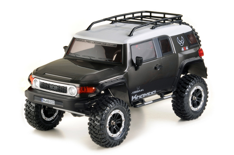

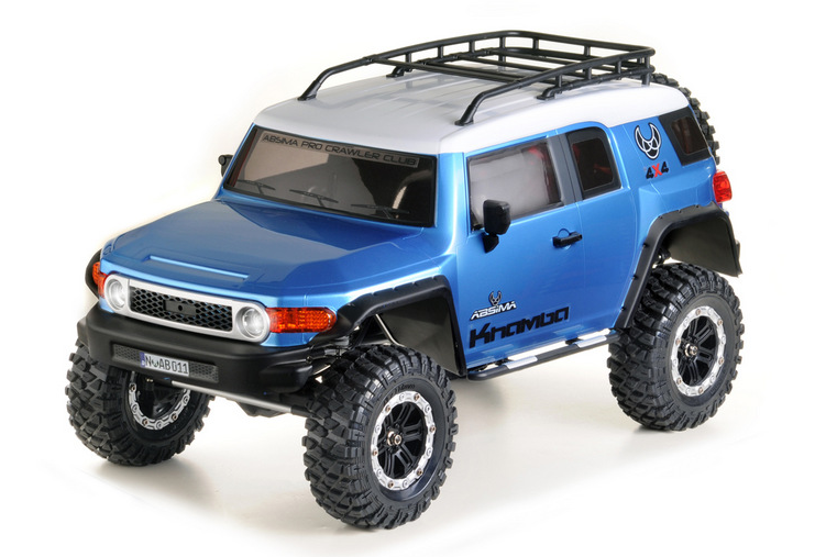

    Trois autres coloris seront disponibles :
  9. Futabarex
    Futabarex membre
    8 Février 2016
    683
    531
    Franchement...moche :shut:
