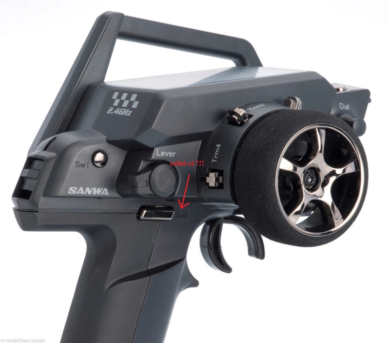

    J'ai trouvé comment regler ma radio pour le MOA sans probleme..
    Par contre je ne sais pas faire ce qu'il faut pour les lumieres avec les AUX 1 et 2 qui va m'aider ?
    Merci

    je pense qu'il faut voir ça avec le " sw2 " et lui attribuant la voix " AUX " en mode ON/OFF et branché le switch sur la voie " AUX " et ça devrait fonctionner à mon avis !!????

    normalement , dans les autres radios en tous les cas , on rentre dans le menu et on peut renommer ou changer les fonctions de chaque " swtich " et là je pense que c'est ce qu'il faut faire en premier ...là ... non !!???
    ou voir si on ne peut pas faire ça avec le " TRM4 " en lui attribuant la voie " AUX " !!???

    Je n'ai pas trouvé l'affectaion des voies aux aux SW mais page 29 30 ils parlent de fonction STEP !
  10. mugen38
    20 871
    10 325
    c'est ça le truc , faut régler à 100% ce switch déjà pour le rendre on / off point barre
    faut regarder la manip à faire sur ces 2 pages tu as raison car ils ont écrit ceci :
    " Appuyez sur l'interrupteur du bouton-poussoir une deuxième fois et l'auxiliaire 1 servo se déplacera vers la position neutre. C'est utile pour contrôler les simples fonctions marche / arrêt, comme un servo inverse pour une émission ou d'un interrupteur mécanique pour éteindre les lumières 'ON' et 'OFF' !!! "
    donc suffit de suivre les instructions tranquillou !!!
