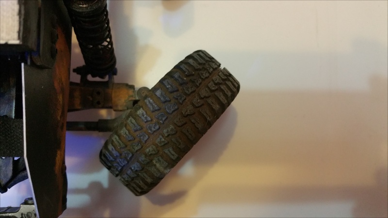

  3. moab
    si tu sais souder , tu fais ça pour quelques € !
    c'est pas tombé tout seul ! j'ai cherché aussi un jour!

    7 848
    Moab, ta solution ne change rien, tu remplace juste la barre d'origine mais ça ne change rien a la géométrie générale.
    La meilleur solution que je connais pour avoir un effet Ackerman correct et augmenter le braquage est la méthode de Fred (333)
    Simplement avec un palonnier en V et deux liens de la bonne longueur.
    Le bras gauche du palonnier relié a la fusée droite et le bras droit du palonnier relié a la fusée gauche .

    je suis a max . apres c'est l'amortisseur !! a l'origine ça ne tourne pas autant !

    1 622
    Tout d'abord cardans CVD.
    Ensuite modifier les points d'ancrage de la barre d'accouplement afin d'avoir un effet Ackermann correct.
    Résultat: 43°
    Ce n'est pas les 55° d'une super drifteuse mais c'est très correct pour un scale.

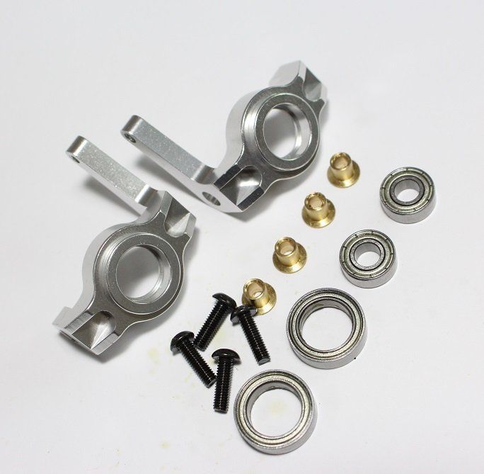

    C'est écrit ce qu'il à fait:
    = cardans CVD + portes-fusées + supports + barre d'accouplement, pour un bon résultat en général...
    Les porte-fusées spéciaux ont une ''patte'' plus longues et/ou avec un angle différent de ceux d'origine.
