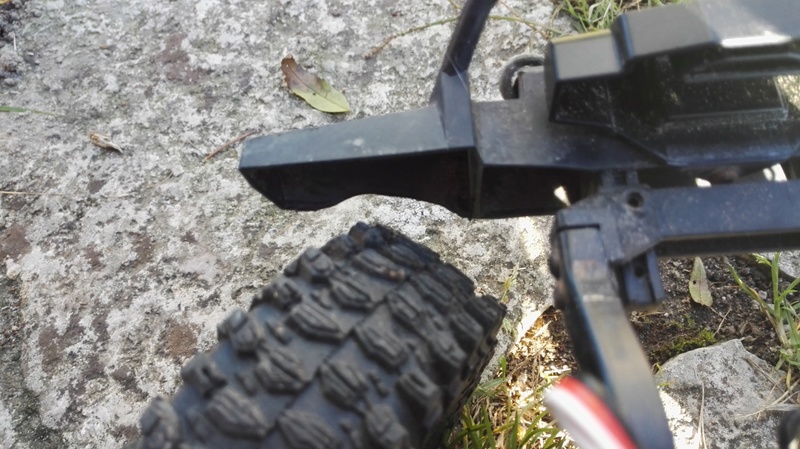

    Tes pneus touche beaucoup la caro? Pas moyen de jouer un peu du dremel sur les ailes pour ne pas que ça touche?

    Tes pneus frotte, bride les amortisseurs avant de tailler dans une carro.

    Et au niveau du PC avant ça passe bien quand tu braques et que les suspensions sont compressées ? Moi avec le PC d'origine et les copies de Hyrax (donc en 120mm) ça frottait et j'avais été obligé de tailler un peu dans le plastic du PC pour éviter ça...
