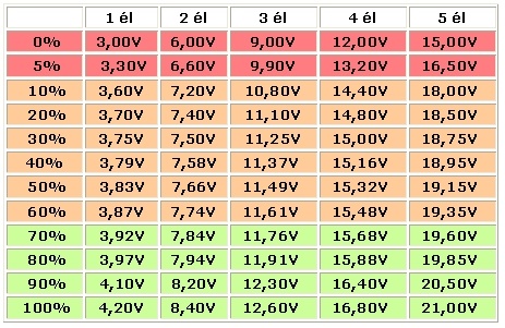

    Merci pour les conseils, c'est super clair, je mets ce tableau de coté!

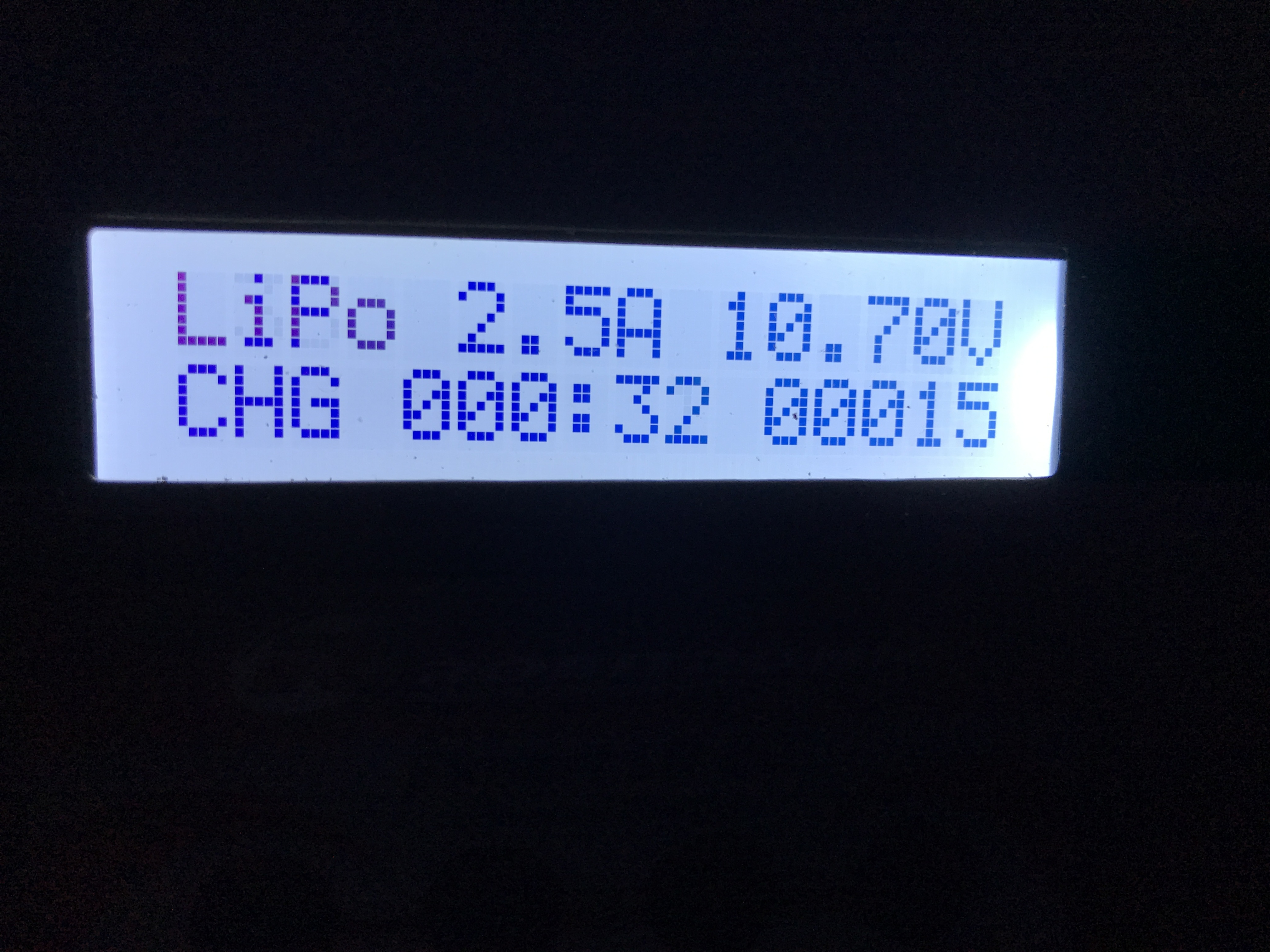

    bon première sortie, après une première charge...
    j'ai testé l'état de la batterie avant de charger au multimètre, 11.48v, charge de stockage de ce que je commence à comprendre, encore merci Manhattan pour le précieux tableau !
    Donc première charge, je ne parvenais pas à modifier l'ampérage de charge, j'ai trouver un peu plus tard...étonnament, la charge prends 30', ca sonne, "terminé" et c'est ok, j'ai avec le recul une interrogation du le mode choisi, peut être pas le bon, pour autant la batterie indique 12,60v...

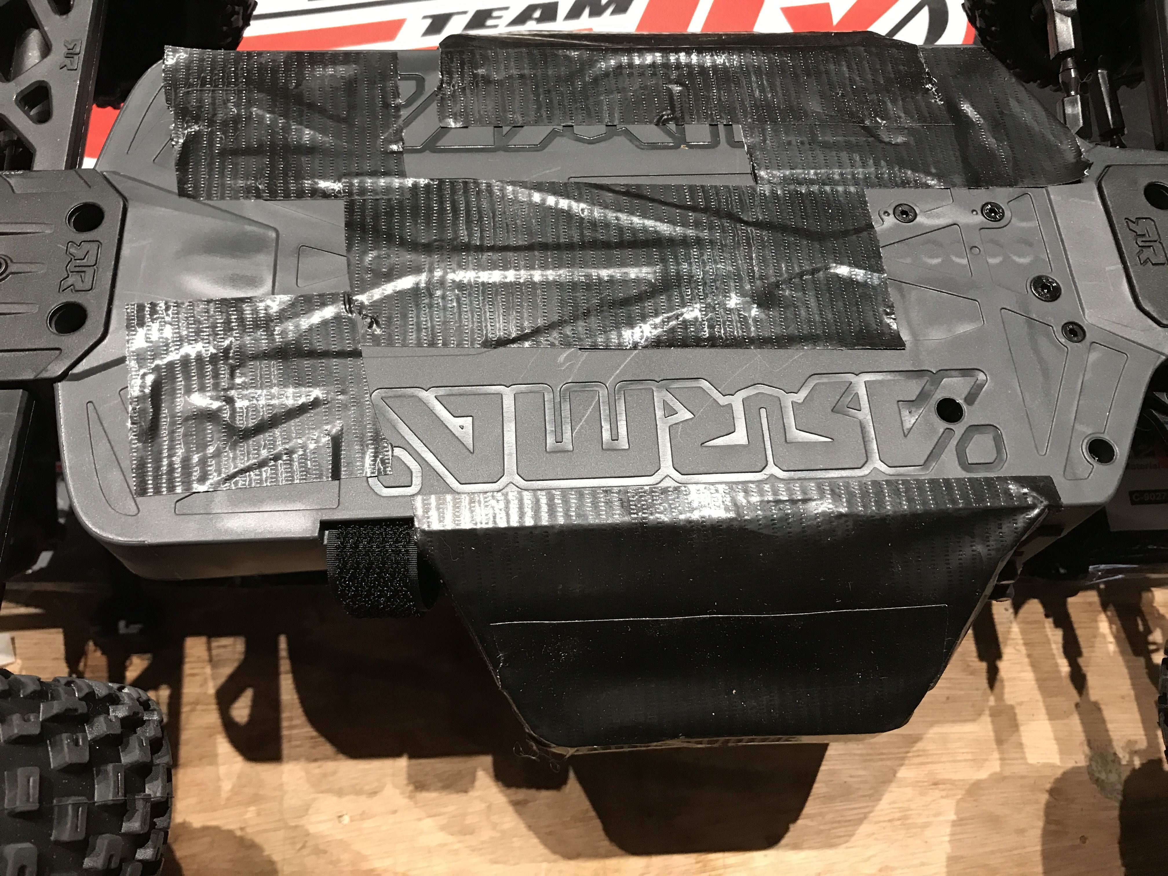

    un peu de scotch, merci pour le bon conseil Ju!

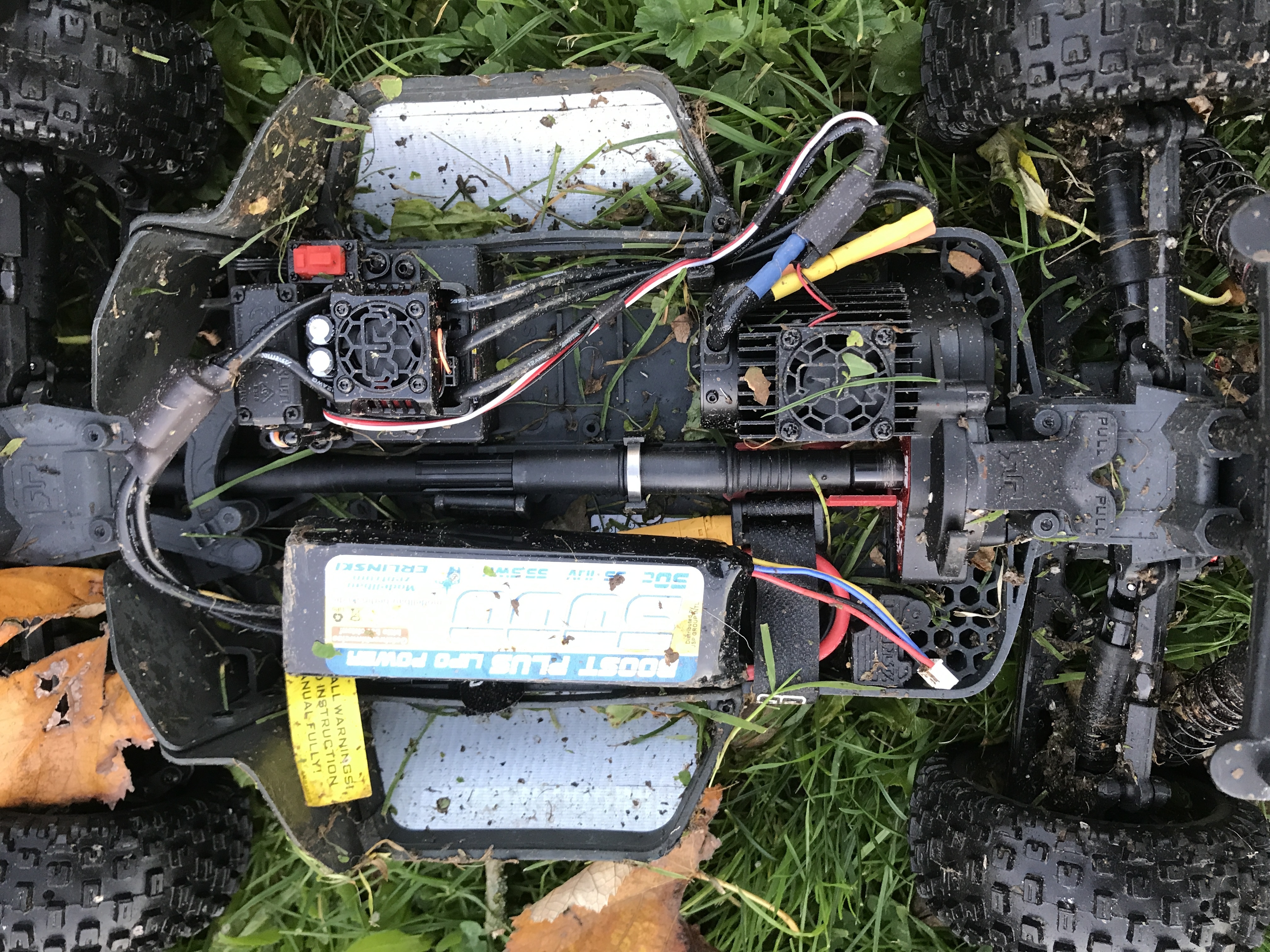

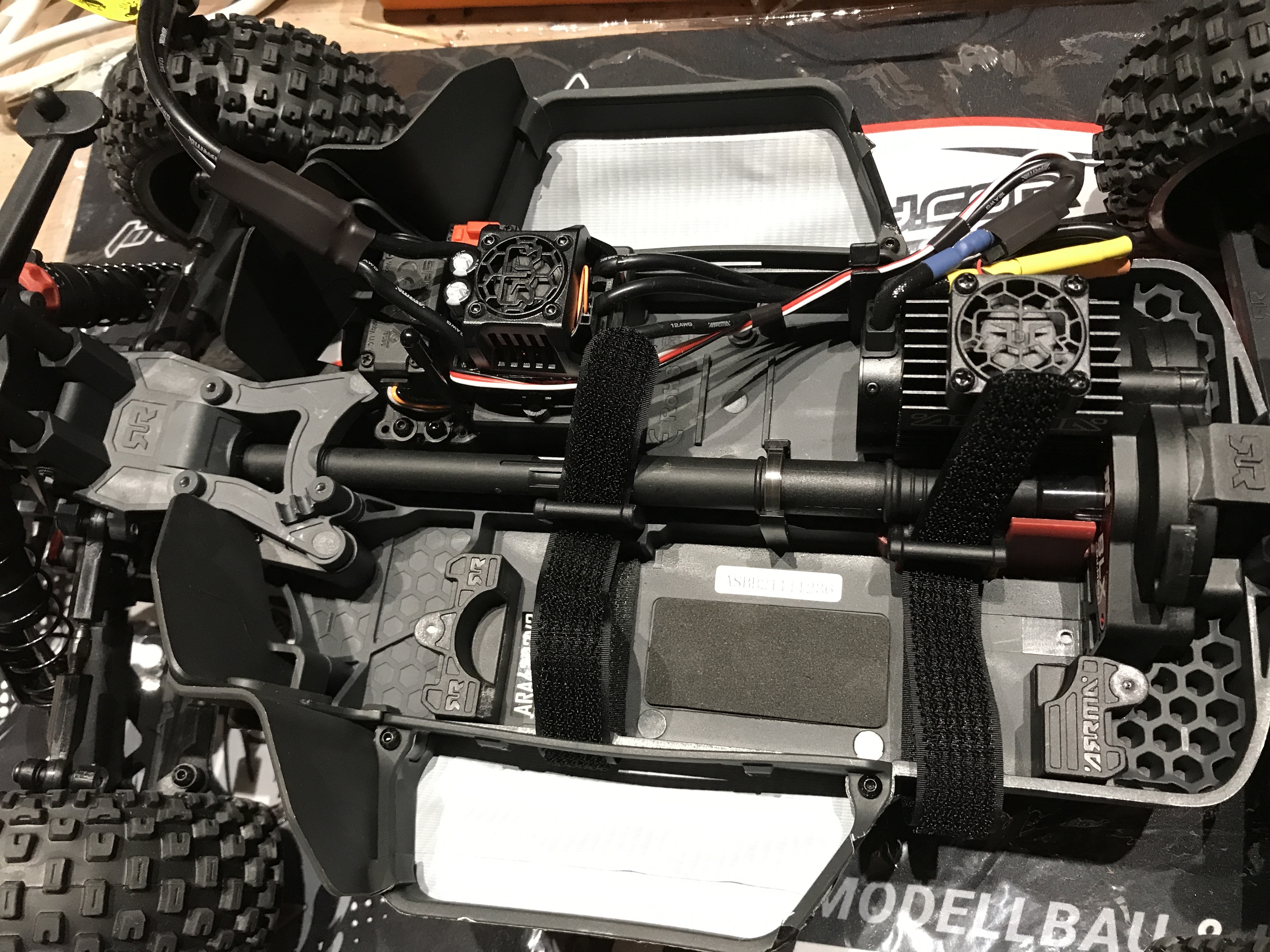

    bon moins génial, au bout de 10 minute de jeu, le voiture ralenti, elle est en vitesse beaucoup plus lente, je me décide donc à regarder..et là surprise...la batterie est complètement sortie de son logement....moi qui flippait un peu avec ces Lipo étant novice;.bravo !!
    pourtant elle était je pense bien prise dans les velcros...je devrais être plus attentif à cela à l'avenir...
    bon ben ca y est enfin elle est sale:hihi::hihi::hihi::hihi::hihi:
    bon, point ultra positif je ne regrette pas du tout mon achat, c'est ultra fun, assez facile à piloter, hâte de tester sur différents terrains, surfaces, et passer à 100 % de pêche un de ces 4...
    moins cool, le coup de la lipo qui "s'envole", je me dis que j'ai du merder quelque part, et surtout, je teste ma batterie à l'issue du petit run, elle affiche 10,70, soit assez en dessous de la tolérance pour assurer sa longévité, et surtout pas de "Cut off", rien vu rien entendu, j'ai juste fini pas être dans les limites donc faut que je creuse le sujet, c'est pas normal..
    j'ai laissé reposé une petite heure, d'ailleurs la lipo était plutôt tiède que vraiment chaude à l'issue du run,
    et ca y est je commence à savoir me servir du chargeur, j'ai trouver les différents mode...( d'ailleurs c'est quoi le mode "balance" s'il vous plait ? merci !)
    et c'est plutôt rapide en fait

    Apparemment tu ne charges pas en mode balance, le chargeur devrait afficher Chg/ Bal, ou Lipo Balance ou alors ça ne se voit pas sur cet affichage.
    En mode charge / balance il charge simultanément les différentes cellules et les équilibre de sorte qu'à la fin tu as exactement le même voltage sur toutes les cellules, c'est important pour la durée de vie de la lipo.
    Sinon c'est cool tu n’auras bientôt plus besoin de passer la tondeuse :hihi:

    Merci c'était une de mes question, je ne comprenais pas ce qu'était le mode "balance", en fait c'est ce mode qu'il faut choisir pour assurer une durée de vie optimale des Lipo? merci
    Manhattan apprécie ceci.
  18. fb11
    Oui, perso je ne charge qu'avec ce mode, c'est peut-être un poil plus long mais c'est mieux et en fin de charge je met un coup de contrôleur :)

    Je pense que tu as pas saisi pour le scotch. C'était à l'intérieur de la carrosserie. Ou alors j'ai loupé un épisode.
    Pour le nettoyage je te conseille la soufflette si tu as ça dans ton garage.
    Pour la LIPO effectivement vérifies le réglage de ta coupure sur ton ESC.
