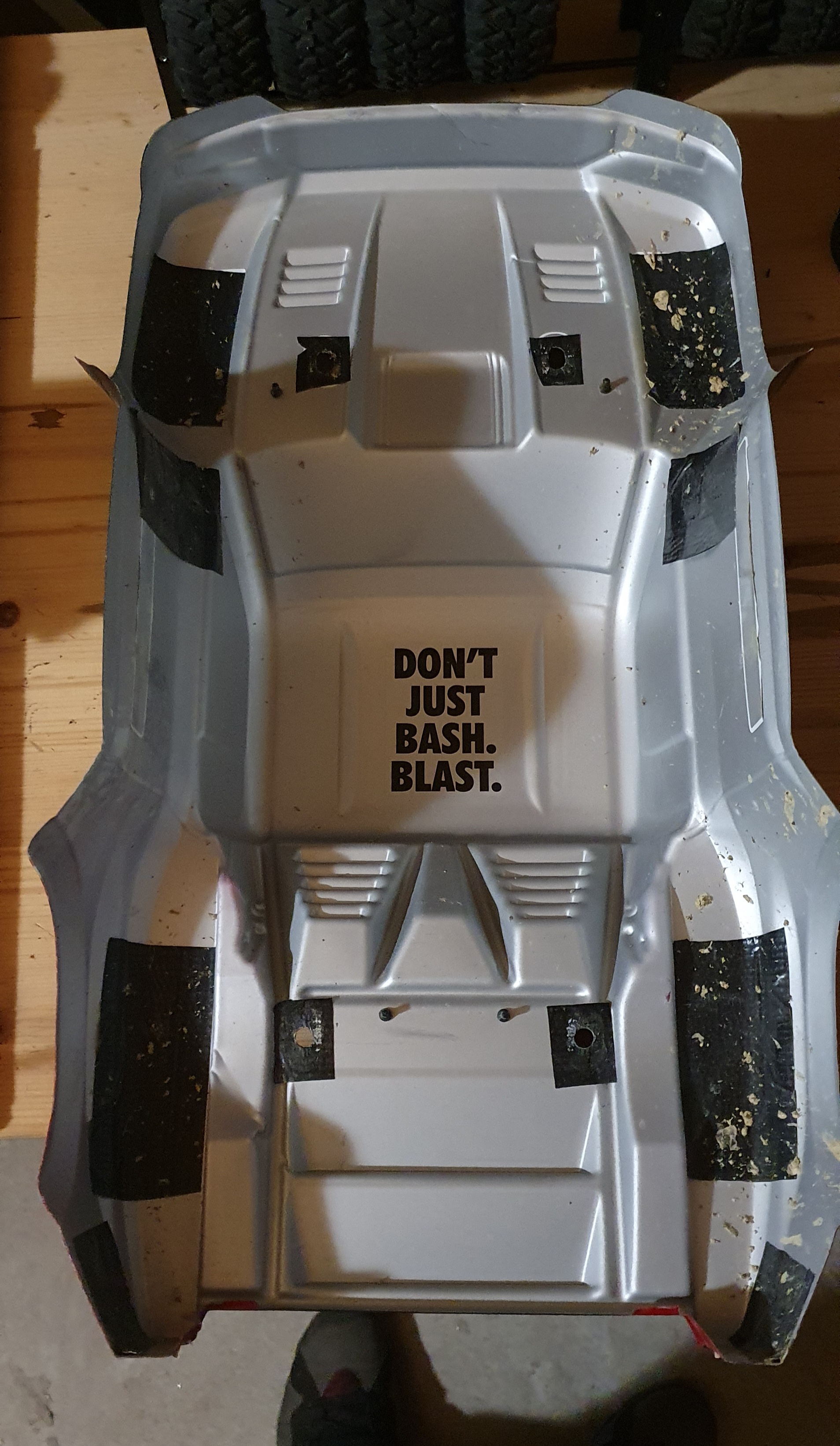

    Quelques photos du mien au cas où. D'abord l'état général de la carro après pas mal de sorties, je suis même surpris, je l'avais pas regardée de prêt depuis un moment :
    Des rayures bien sûr, mais pas une seule fissure, et pourtant il est pas ménagé ! Et puis les endroits scotchés sous la carro, les morceaux sont très peu marqués, ça frotte beaucoup moins que sur mon Losi ou même un Slash :

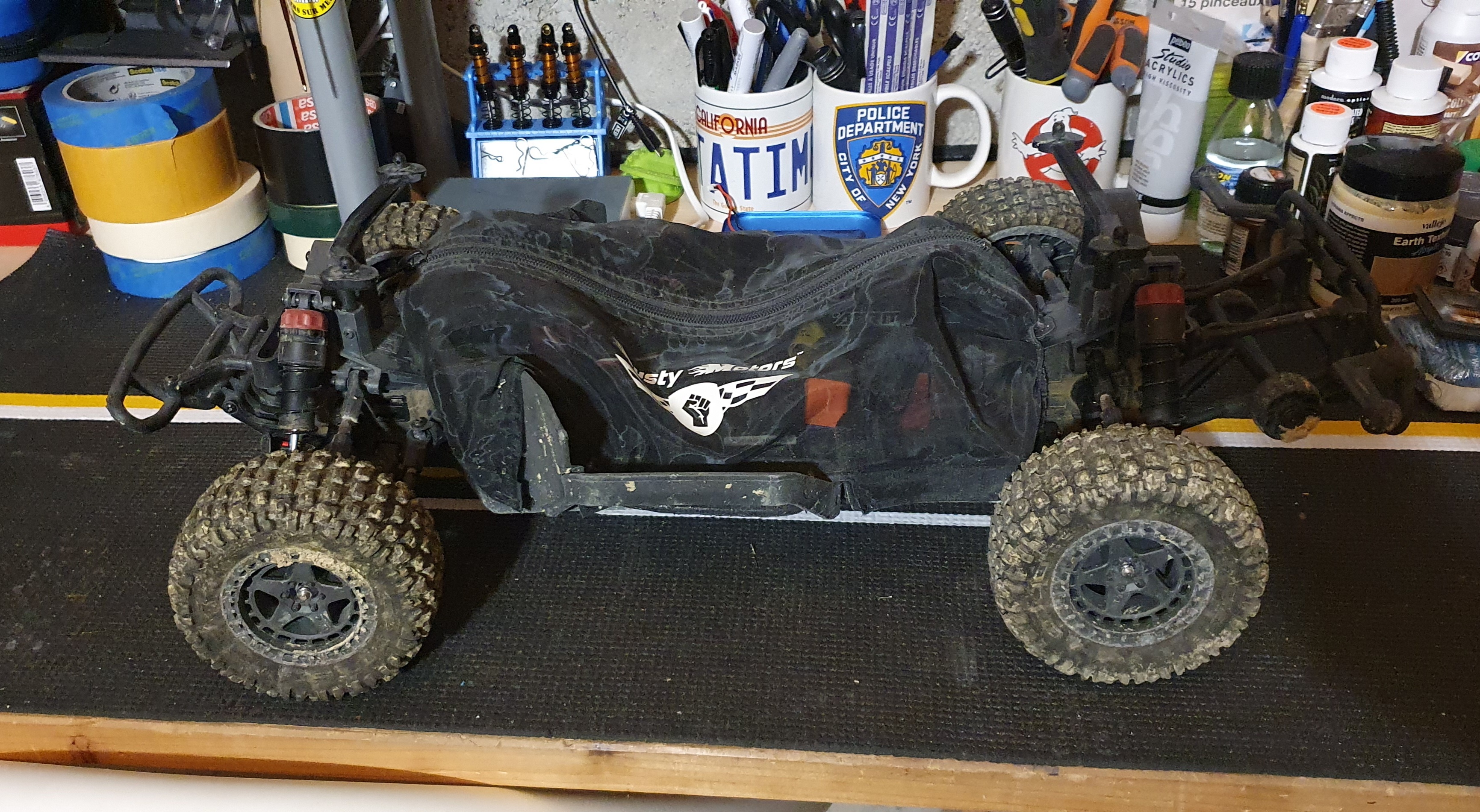

    Et enfin la housse Dusty Motors :
    J'ai juste vu que j'avais changé le servo, il a lâché par notre faute, on avait roulé à plusieurs reprises dans le sable marin bien humide, il avait pas aimé ... :confused:

    Les caro sur les rapides faut le savoir ça reste du consommable… y en a même une que j’ avais réparé avec des Rilsan :hihi:

    mdr pour la pelouse..en effet le scotch ce sera également pour la carosserie, mais on m'a conseiller également de boucher quelques trous sous caisse ! merci

    merci Ju, en effet je pense que la housse peut vite devenir indispensable, merci pour les repère pour le scotch sous carosserie, elle est d'ailleurs en super bon état, c'est rassurant!
