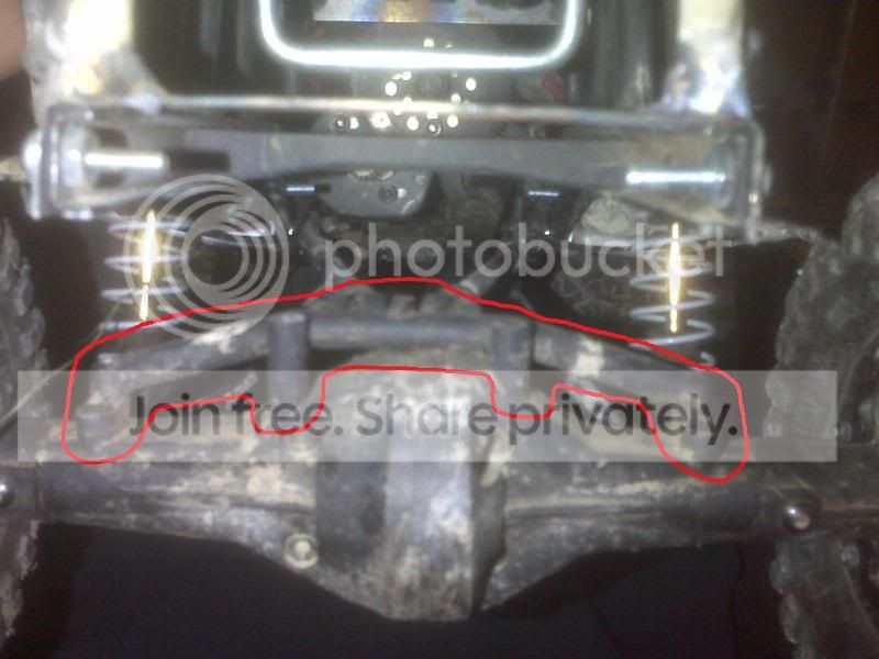

    Sur une machine scx10 sur le ponts avant 4 trous ne sont pas utiliser au niveau des amortisseurs :inkoi3: :
    Alors que sur les ponts arrière ils sont utiliser :zunt3: :
    Il suffit de les bouché avec des vis.

    Nan sinon il y a la technique de la graisse ! Il faut bien bourrer de graisse les tubes de ponts jusqu'à qu'il déborde quitte a essuyer ce qu'il sort quand on referme les coques. Et avec ça, t'est tranquille !
    J'ai fait ça sur un de mes ponts. Va savoir pourquoi un seul et quand je les ais démonté la dernière fois. Tout un pont était oxydée et bien dégueulasse, et l'autre était impeccable sous la graisse :mad3:

    Mois je dis vis obligatoires + graisse :wink3: !!
