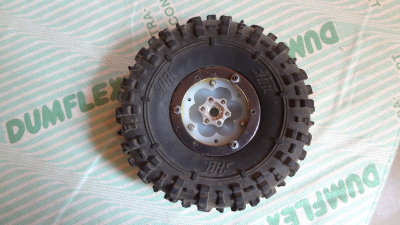

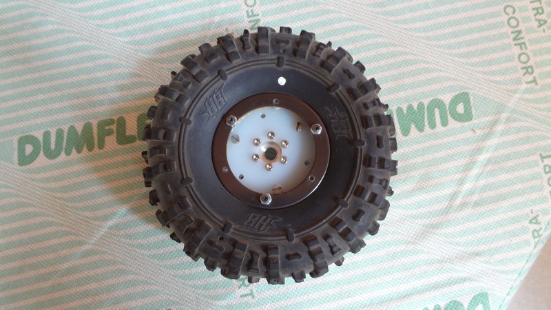

    A part ç voici le prototype de jante (enfin plus ou moins finalisé)
    Reste un peu de boulot dessus ( ajout de 3 autres entretoises, enlever un peu de matière sur le ring ext., réduire les vis axial de ring en longueur de 3mm, nettoyage et finition)
    Mais à 5g près (entre ce que je vais ajouter et ce que je vais retirer) ca doit donner ça.
    Avec les dh pro comp je suis à 245g par jante (pneus et mousses comprises)
    Avec les Proline , 185g/jante (pneus et mousses comprises)
    Avec les home made 177g/jante (pneus et mousses comprises) tout en ayant l'avantage de pouvoir jouer sur la largeur de la jante et le déport (donc un variation de poid suivant le hub utilisé).
    Au niveau de la largeur, je suis à un équivalent de 1 pouce car pour passer en 0.7 il faudrait que je charcute mes pneus mais je n'ai vraiment pas le temps en ce moment.
    Maintenant il faut en sortir 3 autres pour vraiment ce rendre compte si ca vaut le coup ou pas :sarcas3:
