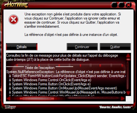

    Le log s'ouvre, me demande de raccorder le HW à la prise usb puis le fxr au HW. Et puis ya ça.
    Si je continue il ne se passe rien et si je quite.......Bah rien non plus :roll3:

    Je viens de voir que tekin état passé au HW 2.0 alors que j'ai l'ancien.
    Donc j'ai essayé un ancien firmware 8.4.1 au lieu du 10.2
    Mais ça marche pas non plus :sady3:

    desinstall + supression du repertoire + reboot .......
  15. Gorghor
    1 943
    Je l'ai fait plusieurs fois Pat.
    Avec une vid youtube donnée par Tekin mais ça marche pô.

  18. Gorghor
    1 943
    Yeahhhhh !!!!!!!!!!
    Ca y est le HW marche.......sur le portable de ma femme :roll3:
    Donc maj des esc et paramétrage.
    Comprends pas il est plus vieux que le mien :mad3:
