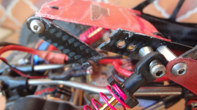

    Hier, petit roulage sur les digues de La Palmyre :zunt3:
    Mais...............
    :cryi3: :grrr3: :elamar3: :roll3:

    ben me*de, il a du faire une bonne chute :inkoi3: Il fait combien d'ep à cet endroit ton châssis?
    Heureusement, ça a pété devant les trous de fixation amortos, en déplaçant le spacer, tu doit pouvoir continuer à rouler :tadaa3:

    Me suis pas aperçu de la casse tout de suite donc aucun moyen de savoir sur quelle chute :inkoi3: :mdr3:
    Mais mon chassis était certainement un peu léger, de mémoire c'était du 1,5mm d'épaisseur.
    Mais c'est pas méchant, juste un flanc à refaire, ou au pire deux dans une épaisseur supérieure.
    Quoi qu'il en soit, ca ne m'empèche pas de rouler :zunt3:

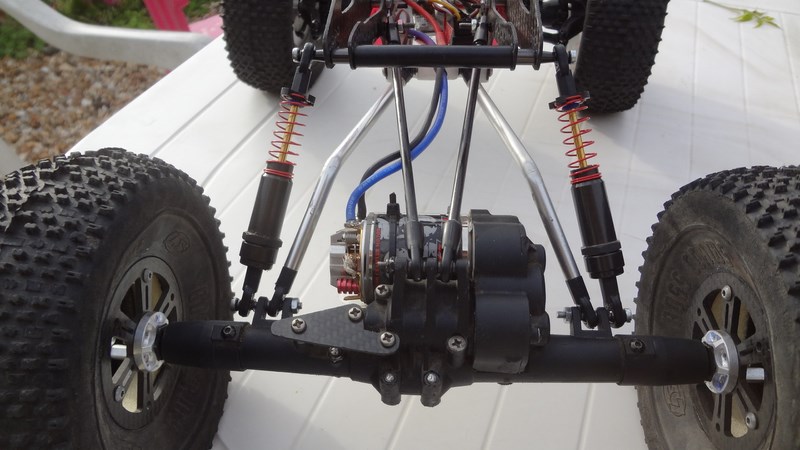

    Belle vidéo Laurent. :yeah3:
    Ils sont fixés comment tes liens arrières coté pont ?
    Photo ?
    Merci.
  20. Gorghor
    Mar 11, 2009
    1,943
    Salut Thierry
    Ils sont pris sur l'ancrage haut avec les amortos. J'ai meulé l'ancrage bas.
    J'ai fait ça l'année dernière (viewtopic.php?f=117&t=6177&start=520)
    Ces photos sont de l'ancienne config et ce ne sont pas les bons liens mais l'ancrage est le meme.
    Par contre c'est rikrak pour que tout travaille correctement (amortos, liens)
    Chez moi, ça bride un peu le débattement (liens inf qui viennent buter sur le chassis) mais ça me convient :wink3:
