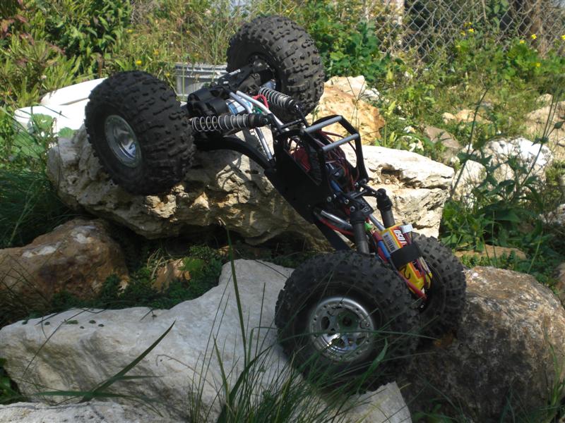

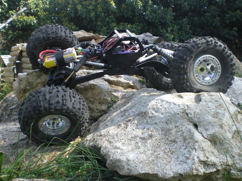

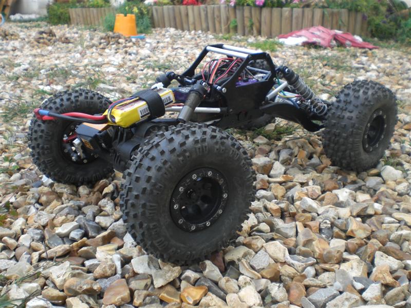

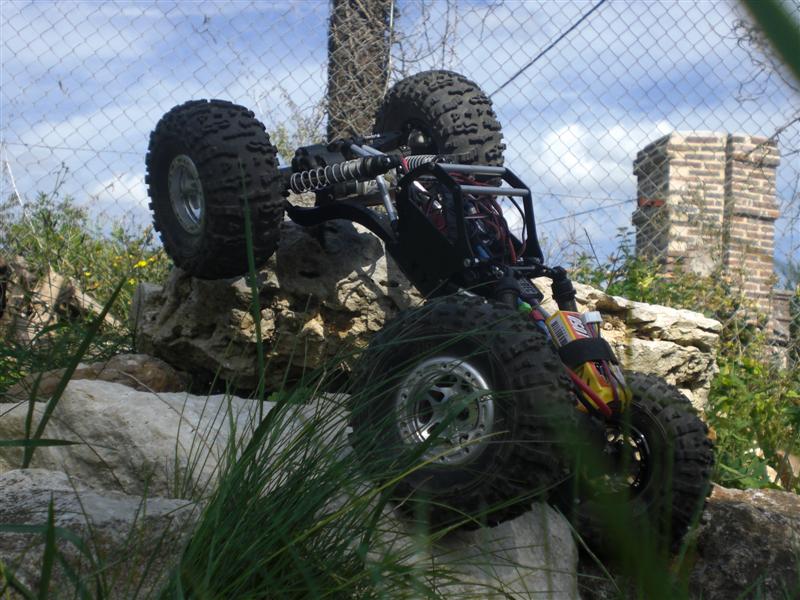

    Voici donc la config actuelle :
    -esc RC4WD Outcry (un peu gros à caser) avec BEC 5A
    -Dig RC4WD
    -Moteur : 2x55t Integy
    -Servo Savox SC1256TG
    -Accus lipo 1050 Rhino 3S
    -Liens inf. delrin
    -Liens sup alu
    -C-hubs et porte-fusées Vanquish
    -Roues : deux configs possibles
    soit jantes alu Topcad et HB Rovers white (mousses d'origines)
    Av: 323g/Ar:227g (par roue)
    soit jantes Proline (plastique) et Badlands (mousses d'origines)
    Av:225g/Ar:157g (par roue)
    -Amortisseurs avants d'origine mais avec ressorts internes
    -Amortisseurs arrières d'origines avec ressorts d'origines également
    -Chassis d'origine modifié en bodyless (en cours d'évolution)
    -Radio Spektrum DX3C
    Avec les jantes alu Topcad et HB Rovers
    Avec l'ensemble Proline
    L'accu sera très probablement logé sur les liens sup comme sur la 2ème photo, mais il va falloir lui faire une protection en cas de tonneaux. Le servo va, lui aussi, avoir droit à une petite protection.
    Poids :
    -avec les jantes alu, il fait 2615g avec 1510g à l'avant et 1105g à l'arrière.
    -avec les jantes Proline, il fait 2290g avec 1300g à l'avant et 990g à l'arrière.
    Je dois dire que j'ai une petite préférence pour la config légère, mais j'essaierai bien les jantes Proline avec les HB Rovers :sarcas3:
