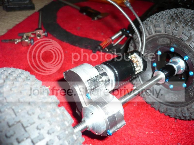

    Salut, petit up pour Bergy! N'ayant plus grand chose à toucher sur Gecky et l'AX10, j'ai remis la main sur Bergy! :twisted:
    Donc nouveau projet :
    1 : Trouver un meilleur compromis sur la repartition des masses dès le debut , directement sur les ponts. Donc recuperation de ancien tubes de pont arrière pour l'avant, histoire de deja faire plus lourd à l'avant qu'a l'arrière..
    2 : arrondir un peu les angles et brosser la boite la boite façon "US" style :mad3:
    3 : augmenter le clock du pont avant pour avoir plus de chasse et un peu plus de degagement sous moteur .
    4 : faire un nouveau chassis mais rien n'est encore arreter je reflechis encore . Pas de skid? Torsion ? Ou un classique mais un peu comme bad Rax ou T1e avec une cabine qui repends les liens sup et amortos ???????? :read3: :sarcas3: :read3: :sarcas3:
    J'ai deja attaquer un peu les ponts mais il reste encore quelques finitions .
    Mais il me reste un petit probleme au niveau de la reprise de liens inferieurs; avec ces tubes la reprise est beaucoup trop incliner en arrière ce qui me decale la reprise du du lien par rapport au amortos .Je pense refaire une petite pièce dans de la cornière acier , ca rajouterra du poids :sarcas3:

  13. The Dude
    si ça peut t'inspirer pour ton pont arrière !!! :mad3: :mad3:
    bon en tout cas curieux de le revoir sur le cailloux le Bergy :yesd3:
  14. energykarting
    et en litres de sueur??? ça fait combien?? :blerp3:
    je trouve la modif de le photo très intéressante, le moteur près du pont c'est excellent !
  15. Cirederf
    Cirederf membre
    1 517
    70
    Je regardais pour prendre des cobalt puller justement , mais ils ne se montent pas sur les V1 a cause de l'implantation des liens Mais comme ça :shock:
    Je ne pense pas que j'irai jusque là :oops: :mrgreen:
