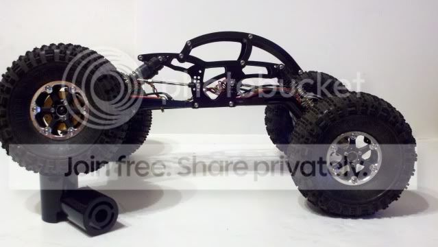

    Salut, voila la suite....
    Pour les liens ce sont les 1er fait pour Bergy, mais je ne vais pas utilisé ceux là .
    J'ai donc fini la cabine et les entretoises .
    L'attaque de l'eletro .
    J'avais oublier qu'il me reste la reprise des liens avant coté pont :grain3:
    Donc ça et le liens et ça devrait être bon :mrgreen:
    A++
  2. The Dude
    j'aime bcp le coté hot rod :yesd3: :yesd3:
    par contre ta hauteur de toit me semble un peu juste non ?? :confused3:

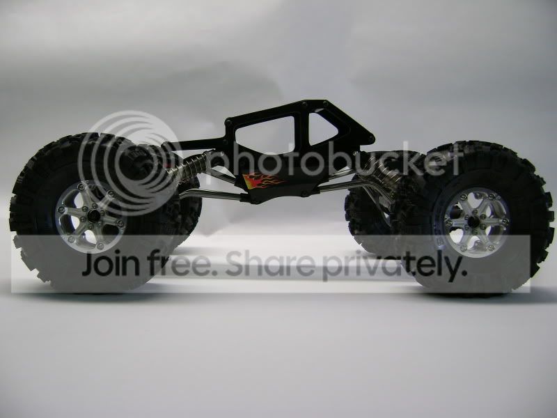

    je pense pas , j'ai trouver l'idée du hot rod sur un post US mais j'arrive plus a remettre la main dessus pour savoir ce qui a été dit, il était question de la hauteur de cabine , mais il est dit que la cabine doit avoir au minimum 2.5cm de hauteur par rapport au châssis. Si on imagine la fenetre , le point le plus haut de la fenêtre est de 2.7cm . Et si on prend la cote entre le toit au point le plus haut et le reste du châssis je ne suis pas à moins de 3cm . Mais à l'avant de la cabine je ne suis qu' 1.9cm. :jecpa3:
    Je me suis dit que comme pour un BJ4 ou autre châssis avec ce type de cabine souvent la cote la plus large est de 7.5cm et le reste est en dessous . :jecpa3:

    Yep, j'ai pensé à ce post en voyant ton châssis. La mesure ne se fait visiblement pas au niveau pare-brise, mais au point le plus haut.

    c'est sur un post a propos du chassis BWD... mais je le retrouve plus... mais il me semble que justement c'est au niveau du pare brise que se prends la mesure... Don a du refaire la partie sup. de son chassis pour qu'il soit légal :wink3:

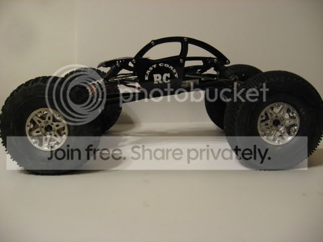

    Pas sure , voila une photo du chassi BWD
    et le parebrise est très petit .

  8. The Dude
    c'est pas la derniere version :blerp3: :blerp3:
    mais je retrouve plus le post ou ils en parlaient.... trop de post par jour.... :mad3: :mad3: :mad3:

  10. Cirederf
    Cirederf membre
    1 517
    70
    Salut, la suite de bergy 2012. Petit montage a blanc avec les anciens liens et les dh pour se faire une petite idée .
    Le poids RTR Avec les Dh pro comp
    La repartition est déjà très bien du fait que le poids de l'accus soit sur le pont et non sur le châssis .
    Je pense essayé des liens inférieurs en titane des que j'aurais défini les longueurs; histoire de gagné en dégagement au niveau des boites et moteurs et aussi en poids . La modif du clock avant marche très bien cela permet d'avoir environ 15 ° de chasse avec un clock de pont suffisant .
    A++
