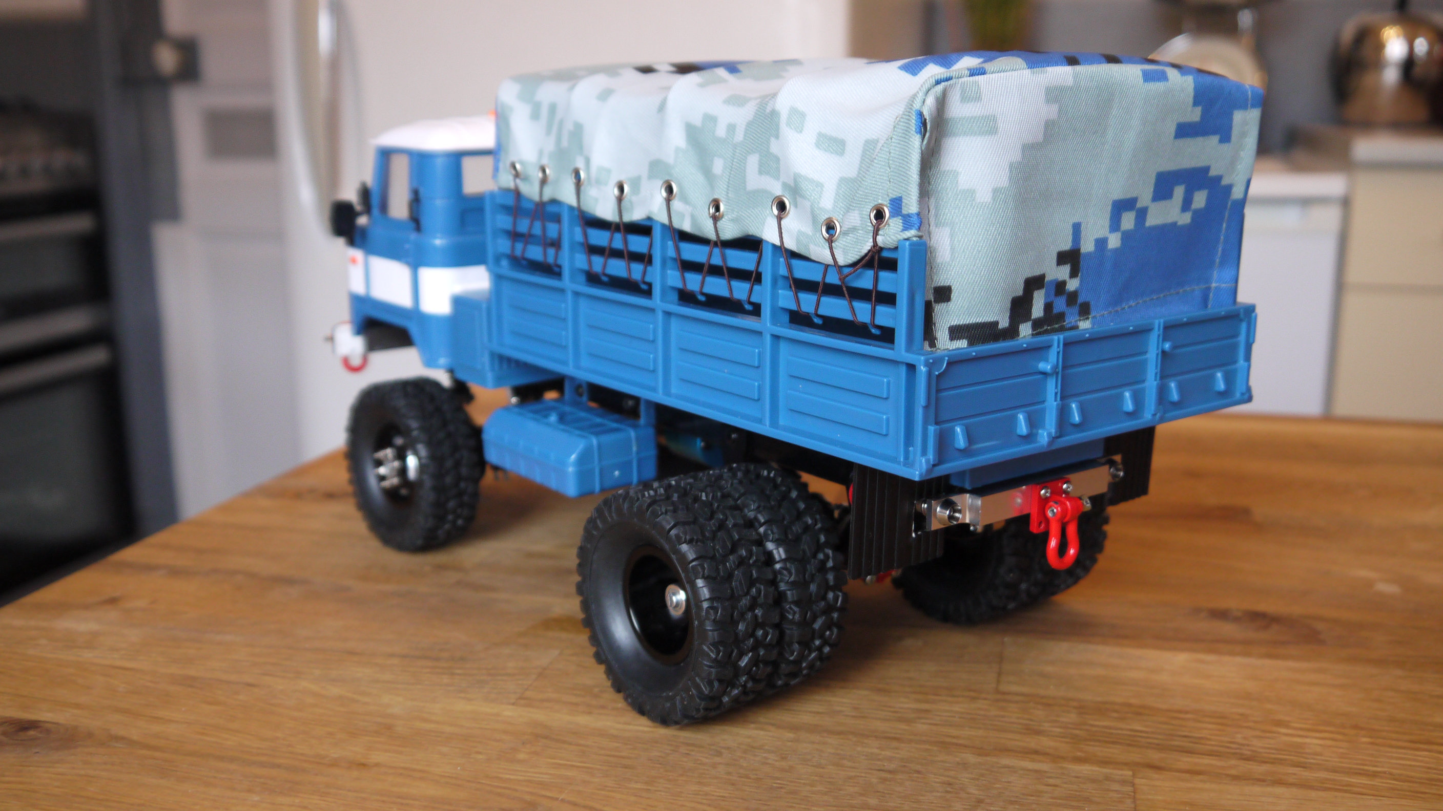

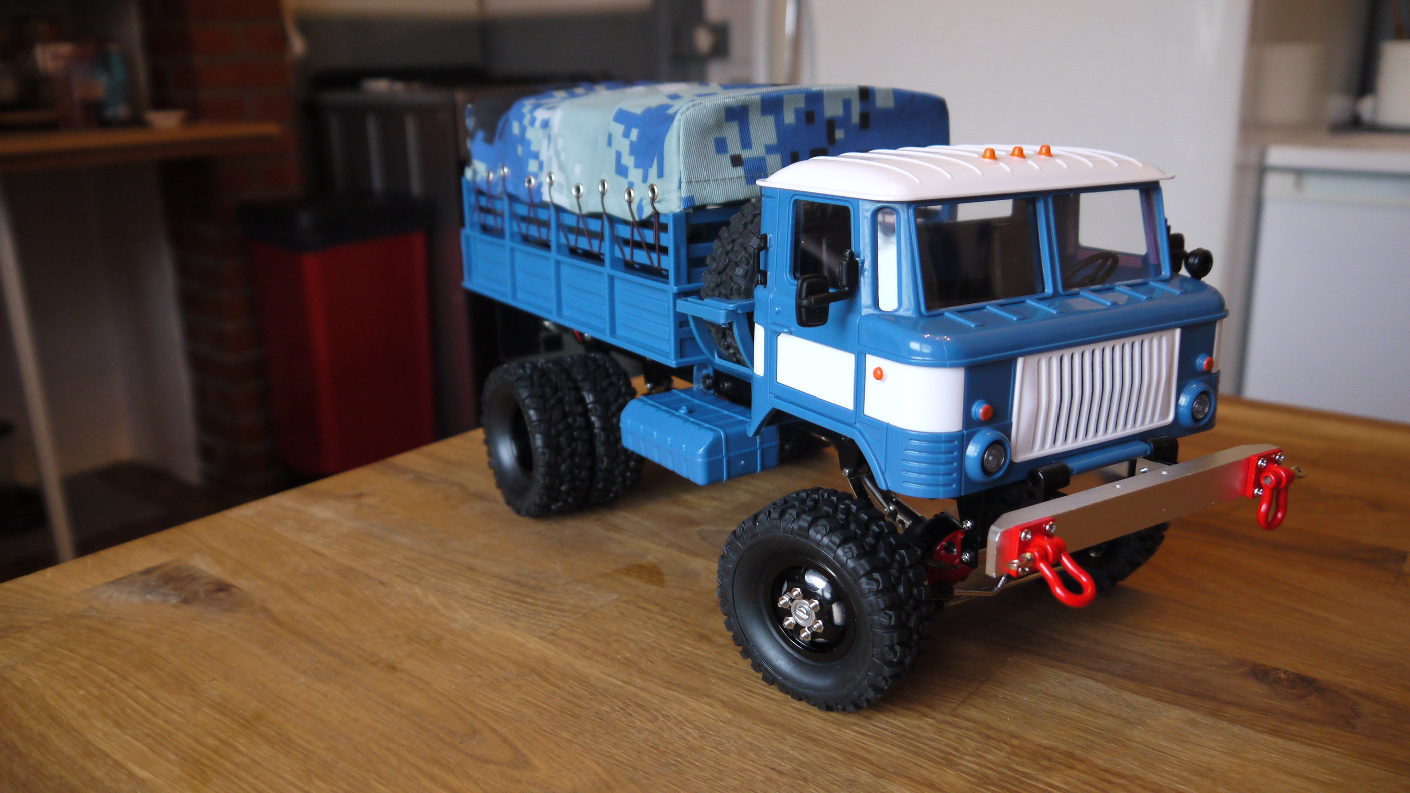

    Et voila, après montage de l'ensemble et bonnes galères pour faire coller à peu près tout ça, le résultat final est assez sympa… Il a vraiment une bonne petite bouille de Gaz 66, et il est très attachant dans ce mariage bleu et blanc ! ( Il me rappelle les Unimog de l'armée en 77 ).
    Pour le moment, l'éclairage est branché sur le moteur et les phares s'allument en marche avt, les feux arr rouges en marche arr.
    Il faut toutefois reconnaître que les pièces d'amélioration Chinoises sont comme le reste de ce qui se fait là-bas: Le pire et le meilleur. Pas de souci pour les traverses, support de servo, pare-chocs avt, mais pour la boite de vitesse, les roulements bougent sans les logements ( Collés à la glue ), et ajout de rondelles de calage pour éviter que les axes de sortie bougent dans tous les sens.
    Le servo sera changé, car il est faiblard, et présente déjà du jeu après une courte utilisation.
    Les ponts, ahh les ponts ! L'avant est ok, mais l'arrière coince carrément au niveau de l'entre-dent en montage origine. En utilisant les joints pour augmenter l'entre-dent en question, ça fonctionne mieux, mais ça occasionne intempestivement des chocs dans les pignons, un axe arr qui gigote sur ses lames, et un grognement continu audible via un tournevis posé dessus.
    Au début, agacé par ses tressautements du pont ar qui se manifestent aussi par un déplacement un peu cahotant, j'incriminais soit la boite, les cardans, ou le pont, et pas facile de trouver le fautif.
    Enfin, ça tourne très mal, en faisant des bonds sur les surfaces lisses dans la maison, du je pense à la prise de poids, au blocage des 2 différentiels, aux pneus accrocheurs et aussi sans doute à l'essieu quadruple installé par mes soins. En ce qui concerne justement les jantes alu, qui paraissent de bonne facture, il est quasi impossible d'obtenir une rotation "droite", c'est toujours un peu voilé. En fait, les empreintes hexagonales des jantes sont faites sur 5 mm seulement, elles ont un bon jeu sur celles des essieux, et les extrémités des puits de jantes sont concaves. On y ajoutera un perçage de 2.8mm env pour une vis de fixation de 2.5mm !!!
    Bref, je ne vois pas trop comment centrer tout ça, il faudrait poser les jantes avec une sorte de pâte pour remplir les vides, aligner, et serrer ensuite...
    Si quelqu'un a une idée, je suis preneur.
