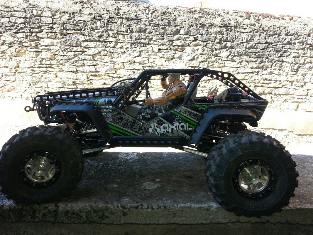

    perso je règle mes amortos sur ce principe :
    plus dur à l'arrière et moins dur pour l'avant ( huile , nombre de trous des pistons différents , etc )
    les amortos AVANT plus penchés vers l'arrière et ceux de l'ARRIERE le plus droit possible
    pour éviter que le scale ne s'assoit sur le c*l en mode grimpette , et j'utilise ces amortos :
    Radio Control 1/10 truck Suspension ZERO Shock 104 mm chocs Aluminium Noir -4 Set-gm20204 | eBay
    c'est simple , ces amortos équipe , depuis , tous mes scales , pourquoi :
    à cause de leurs bagues qui permets de régler la hauteur de ton scale sans démontage , et aussi par ce qu'ils sont livrés avec des pistons avec un nombres de trous différents !!!
    pour obtenir ceci :
    là ... mon wraith , à cause de sa position basse " cale " en plein milieu de la grimpette ,
    ou bute sur l'obstacle , mais il ne se retourne pas , ce qui me permets de remettre les gaz et de passer !!! :D

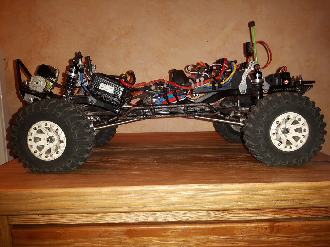

    ben non ... et pourtant je mets toujours une assiette plongeante sur l'AVANT :
    même sur mon SCX10 V1 même principe :
    et sans oublier , sur mon TRX-4 :
    c'est à toi de le corriger ça !!! :humhum:
    tout est une question de feeling , par rapport à ton pilotage n par rapport à la radio utilisée ,
    par rapport à la carro choisi , par rapport au terrain où tu préfère évoluer ,
    et grâce aussi et surtout , aux tests effectués après chaque modif.
    ( je mets aux singulier because je modifies un paramètre et je test et si c'est OK
    je passe à une autre modif. et test , etc !!! )
    @++ :cool:
