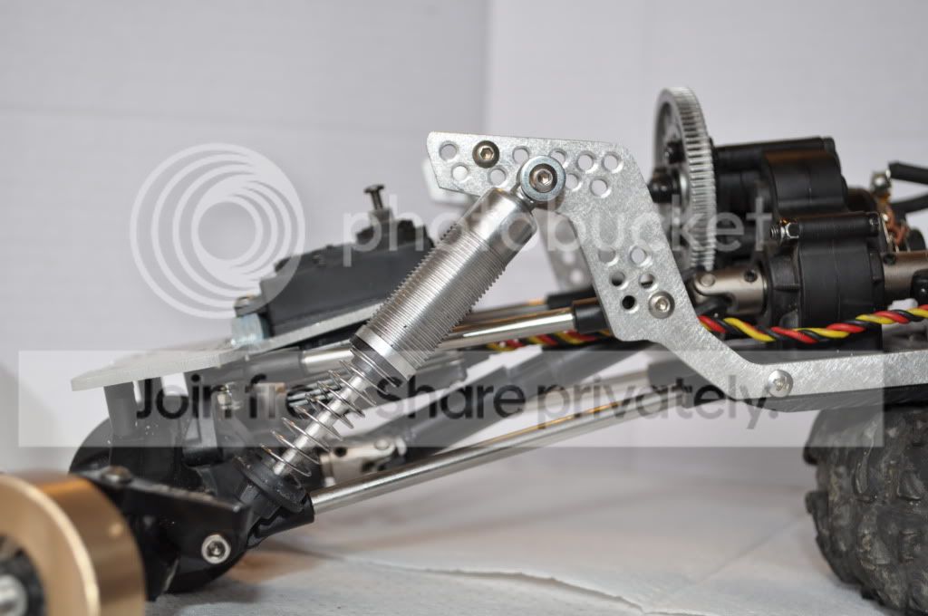

    J'utilise des tubes de 4mm ext et 3mm int. C'est très fin, mais largement suffisant pour les contraintes des liens sup. Sachant que les tubes utilisées font moins de 10cm.
    Effectivement, il faut tarauder la chape. Je perce à 4.2mm et un coup de tareau M5 (juste avec le tareau de finition). Les filés créés suffisent largement à bloquer la chape sur le tube. Sachant que la colle va très bien adhérer sur le carbone et pas sur la chape, en fait on créé un filetage par moulage :mrgreen: Par contre le tube ne supporte pas les efforts en torsion, donc impossible de visser ou autre, ça casse très vite, peut être avec un jonc cela ira mieux??
    Autopsie de la chape test. On vois bien les filets sur la chape et surtout ceux créé sur le tube de carbone.
    Ne pas oublier de faire un petit trou dans la chape pour chasser l'air, car avec la colle, cela fait piston. La surpression tend à faire ressortir la chape.

    Qlq new du Margouillat. Je teste les arbres de transmission plus légers.
    • AXI80011 Axial Drive Shaft Set AXI80011
    • AXI30501 Axial Driveshaft Ring w/Setscrews Gray AXI30501
    • TRA4628X Traxxas Drive Yokes Steel with Screws TRA4628X
    Les MIP sont bien, très solide, mais ils sont assez lourd. La machine étant plus légère des arbres en plastique devraient suffire...
    Une fois monté.
    Le gain? 60g en dessus du CG... Miam :mrgreen:
    Mais problème, bah, vi ça serait trop beau :roll:
    Rapidement l'arbre avant à commencer à vriller :evil: :evil:
    J'ai posé la question sur le fofo US, et la (rapide) réponse :
    Il utilise 2 parties femelles, en collant un morceau mâle dans l'une d’entre elles. Du coup l'arbre n'a pas la place de vriller.
    Autre désagrément, beaucoup d’à-coup à certaine vitesse, c'est du a l'angle de fonctionnement de l'arbre arr. assez prononcé. Cela semble diminuer après qlq temps de fonctionnement. Le phénomène était présent avec les Mip, mais très peu visible.
    Bref, poids final 2115g (20 gramme de moins que le Sportsman :roll: :mrgreen: )

    Bon, de retour après cette ÉNORME Big, on reprendre les bonnes vielles habitudes et on bidouille :mrgreen:
    J'ai eu l'occasion de récupérer 4 jantes carbones (Merci Manu ;) ), histoire de tester tout ça. J'avoue ne pas avoir vraiment accroché avec cette idée de jante carbone ultra légère. Pour moi supprimer du poids en dessous du CG, c'est ré hausser celui-ci... et c'est pas bon ça :evil: Mais il faut toujours être curieux et des fois on a des surprises.
    C'est des jantes carbones, où il faut coller les pneus. Verdict, 150g avec une jante VP et 120g avec une jantes carbone, soit un gain de 30g par jante. Multiplié par 4, on gagne 120g... Sur le papier c'est alléchant :mrgreen:
    Donc montage des jantes et collage des pneus (à la super glue 3). C'est pas trop compliqué, une fois qu'on à compris comme s'y prendre :roll: Le résultat en image :
    Du coup, le Margouillat Pro descend à 1930g. Mais, je vais retravailler l'équilibre des masses en lestant un peu plus l'arrière. Pour la Big, j'ai roulé avec un répartition des masses de 62/38, tout en sachant que cela me pénaliserai dans les descentes... Et cela n'a pas manqué, j'ai loupé lamentablement toutes les descentes de la qualif... Je me suis pris +30pts de pénalité à cause de cela, il partait systématiquement à la faute... mauvais choix :twisted: Pour la finale, j'ai corrigé le tir en lestant un peut l'arrière et le comportement était plus sain, bon d'un autre coté, il n'y avait pas de grosse descente pour la finale :mrgreen:
    Donc le poids remonte à 2030g avec le nouveau lestage.
    Premier essai sur mon rocher à devers... Ben, contrairement à ce que je pensais c'est plutôt concluant, le gain en devers est très notable... A tel point que j'envisage de virer un max de lests à l'avant et à l'arrière, voir où cela me mène.
    Mes premières impressions sont (pour le moment) bonnes, c'est visiblement une piste intéressante. Tout foi, cela reste à mes yeux un choix plutôt destiné à un pilote expérimenté, car ce type de montage (par collage) ne permet pas de faire des test de mousse.
    à suivre...
