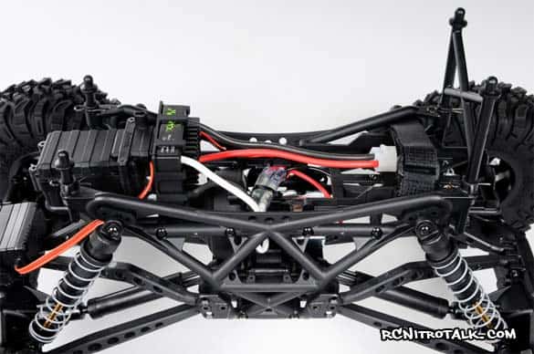

    Mon problème (qui n'est pas trop grave, mais quand même...), c'est que j'ai le choix entre quatre configurations différentes pour placer l'accu et l'électronique, vu que le châssis est symétrique:
    1. Configuration d'origine, électronique à l'avant, accu au-dessus à l'arrière. (pas terrible, vu que la bête bascule plus vite en arrière à cause du poids de l'accu)
    2. L'inverse, c.à.d. électronique à l'arrière, accu au-dessus à l'avant. (c'est mieux)
    3. électronique à l'avant et l'accu à l'arrière, mais cette fois avec le support retourner, de sorte à ce que l'accu se retrouve en-dessous (ça baisse le cg, seulement l'accu est toujours à l'arrière, et il faut un accu plus petit, parce qu'il y moins de place)
    4. Vous l'aurez deviné, l'électro à l'arrière et l'accu en-dessous à l'avant. ( mais là il faut un accu encore plus petit, parce qu’il y a encore moins de place)
    Bon, pour le moment, vu que je n'ai que des gros accus, je vais sans doute mettre la deuxième possibilité, mais j'hésite si plus tard je devrai mettre la troisième ou pas :confused3:

    Aller hop, en avant pour les premières photos: :zunt3:
    Au jardin:
    Escalade du mur vers le chemin du voisin :mrgreen: :
    Sur le tas de bois:
    Débattement:
    Châssis:
    Et voilà :tadaa3:
    Mystere
