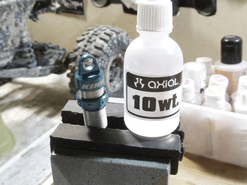

    Some News!
    Le Bomber est enfin bien reglé pour du crawling. 10WT dans chaque suspat', point d'accroche au plus bas du pont avant pour l'avant, plus de sawy bar à l'arriere et petit test grandeur nature ce matin:
    Vraiment top c'est suspensions "King" du kit et pas de fuites à déplorer (y).
