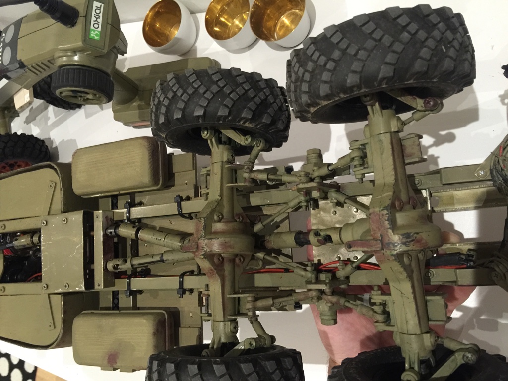

  16. tuxstang
    tuxstang Guest
    Sauf que ça n'a rien à voir ... les Scammel et Engesa qui croisent, ce n'est pas du balancier classique, c'est un pont unique à 4 roues comme ça (désolé, pas trouvé mieux sur le moment)
    ça, effectivement ça croise ... mais ça :
    ça ne pourra jamais croiser aussi bien que ça :
  17. sawblade
    11,802
    16,439
    oui, effectivement je me suis emballé, c'est bien different techniquement.
    mais en fait, ta derniere photo illustre exactement ce à quoi je faisiat allusion: on est bien sur du pont a balancier, mais pas a lame (enfin presque, il manque juste le renvoi d'un pont sur l'autre)
    rien a voir avec la config du umg10 6x6

  20. sawblade
    11,802
    16,439
    pour voir la difference des ponts, faut ce pencher dessous (plus dur au 1/10 qu'en vrai :D)
    mais le pont arriere qui reste en l'air a la moindre bosse, c'est horrible, et ça ne sert a rien(on se retrouve en 4x4)
    il manque juste un petit balancier... et un petit effort de la part d'axial
