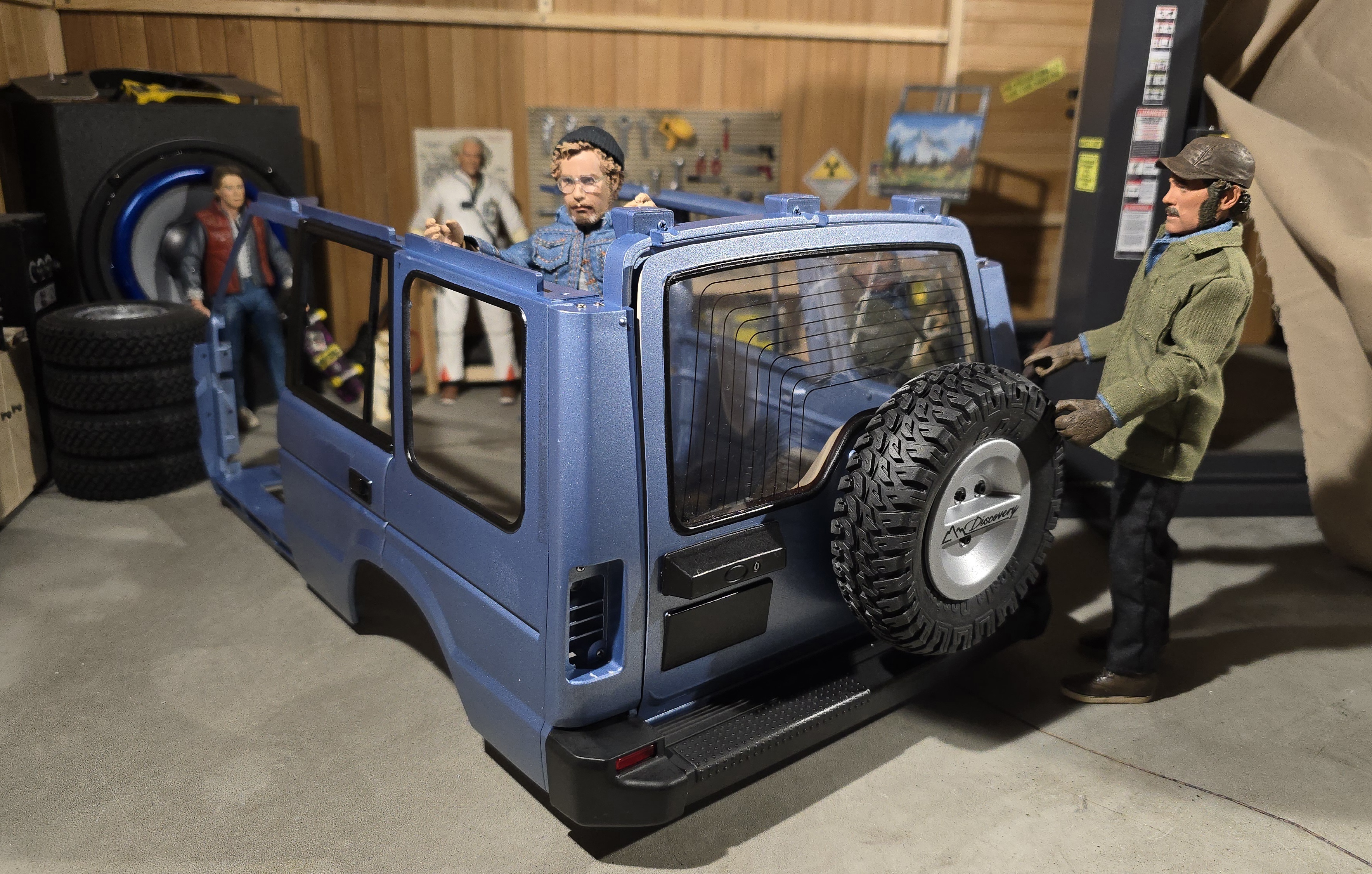

    Une grosse partie des principales pièces, on voit bien mes pétouilles mais ça ira pas mal avec le style voulu :
    Gros taf pour monter tout ça, mais c'est la partie la plus intéressante, c'est parti pour la maquette :bravo: :bravo:
    Presque deux heures pour monter la première partie, plein de micro vis de partout :
    Le système de verrouillage du coffre n'est vraiment pas terrible avec le clip, ça se balade, la porte n'est pas très bien fermée, et on se demande déjà comment on fera pour l'atteindre une fois tout monté ... (n)

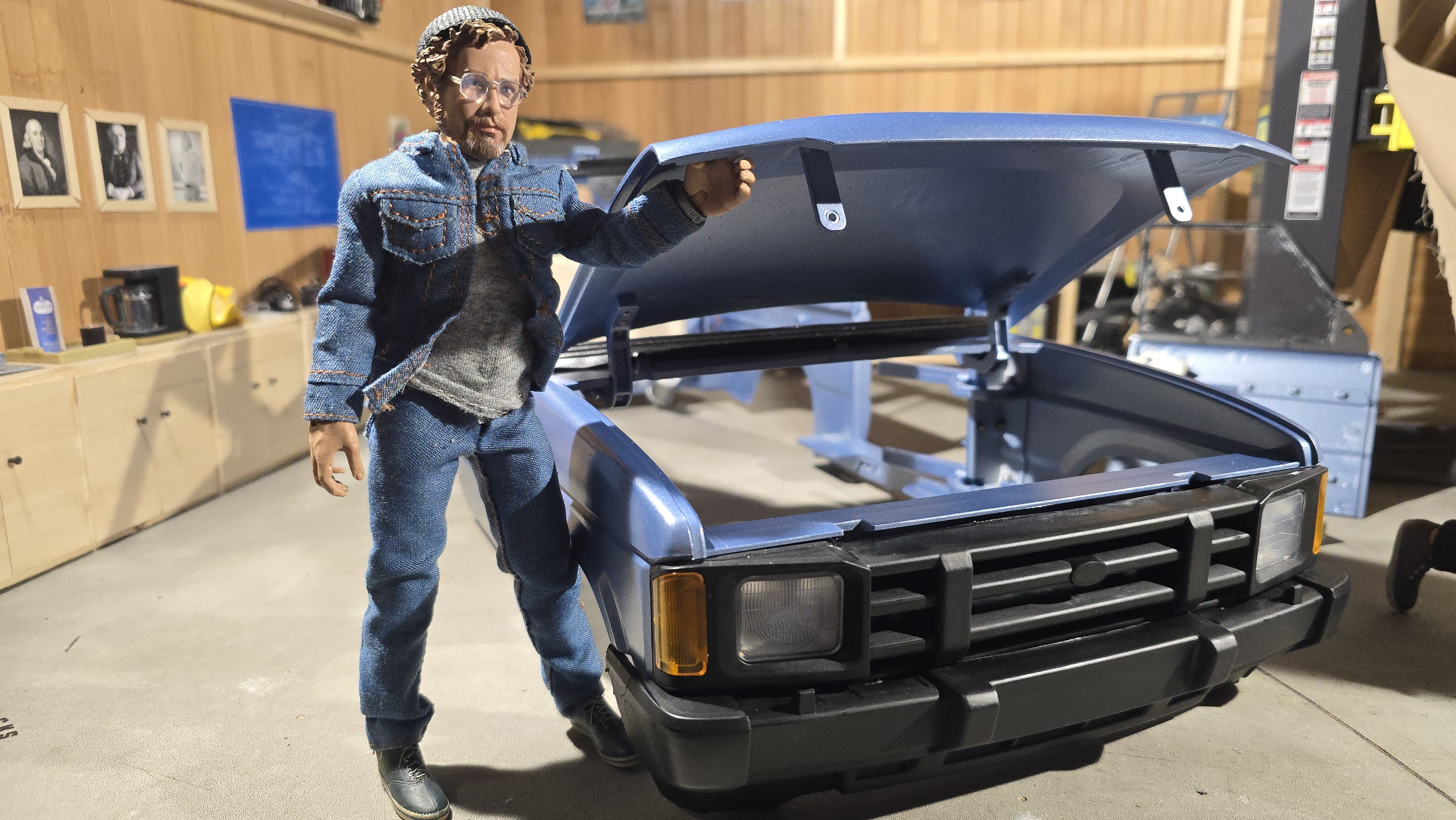

    Capot monté, le système de verrouillage a déjà dégagé, trop costaud pour que la 6 pans de 0.9 fournie puisse le faire fonctionner. Dommage aussi qu'il n'y ait rien de prévu pour le faire tenir ouvert :

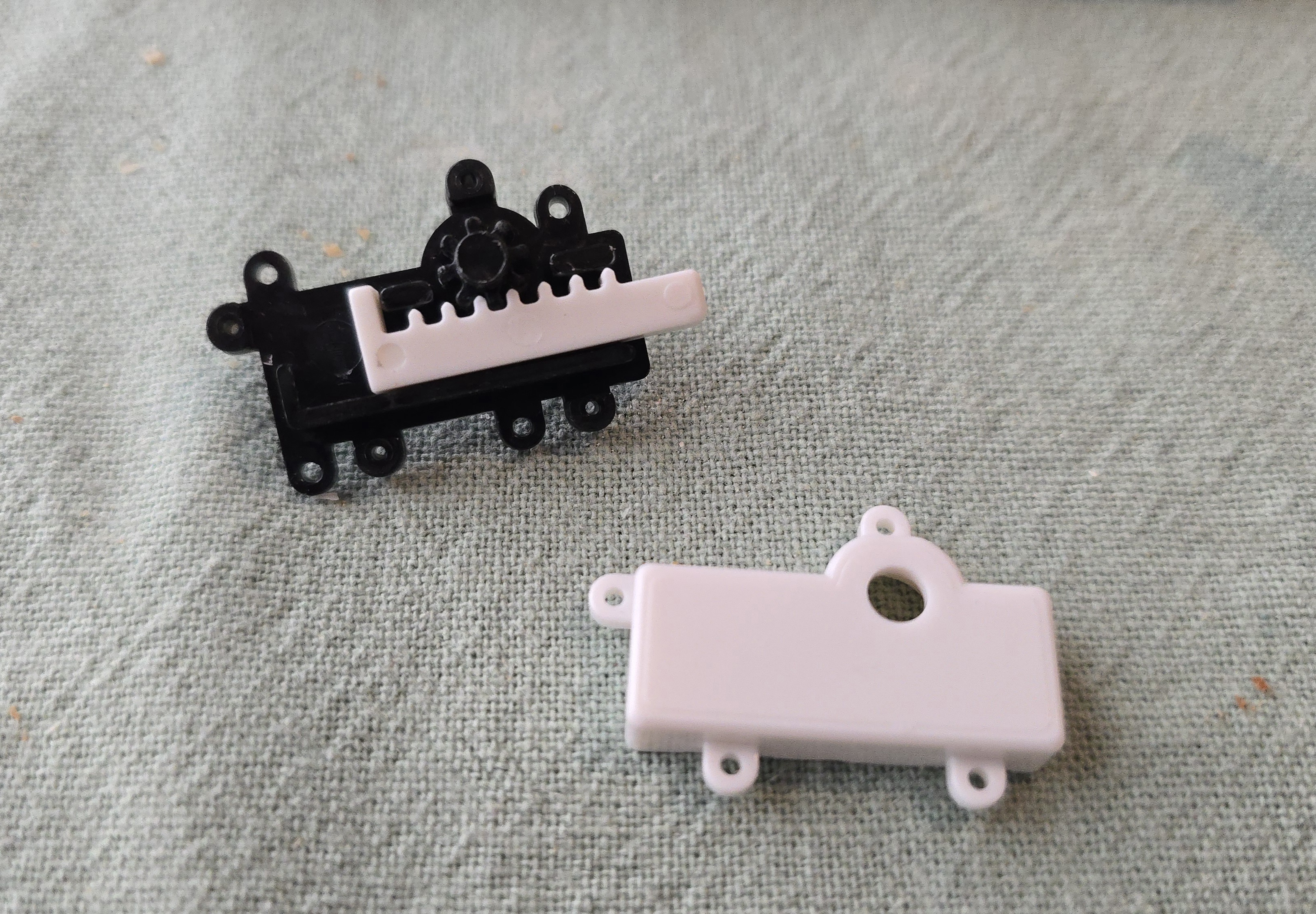

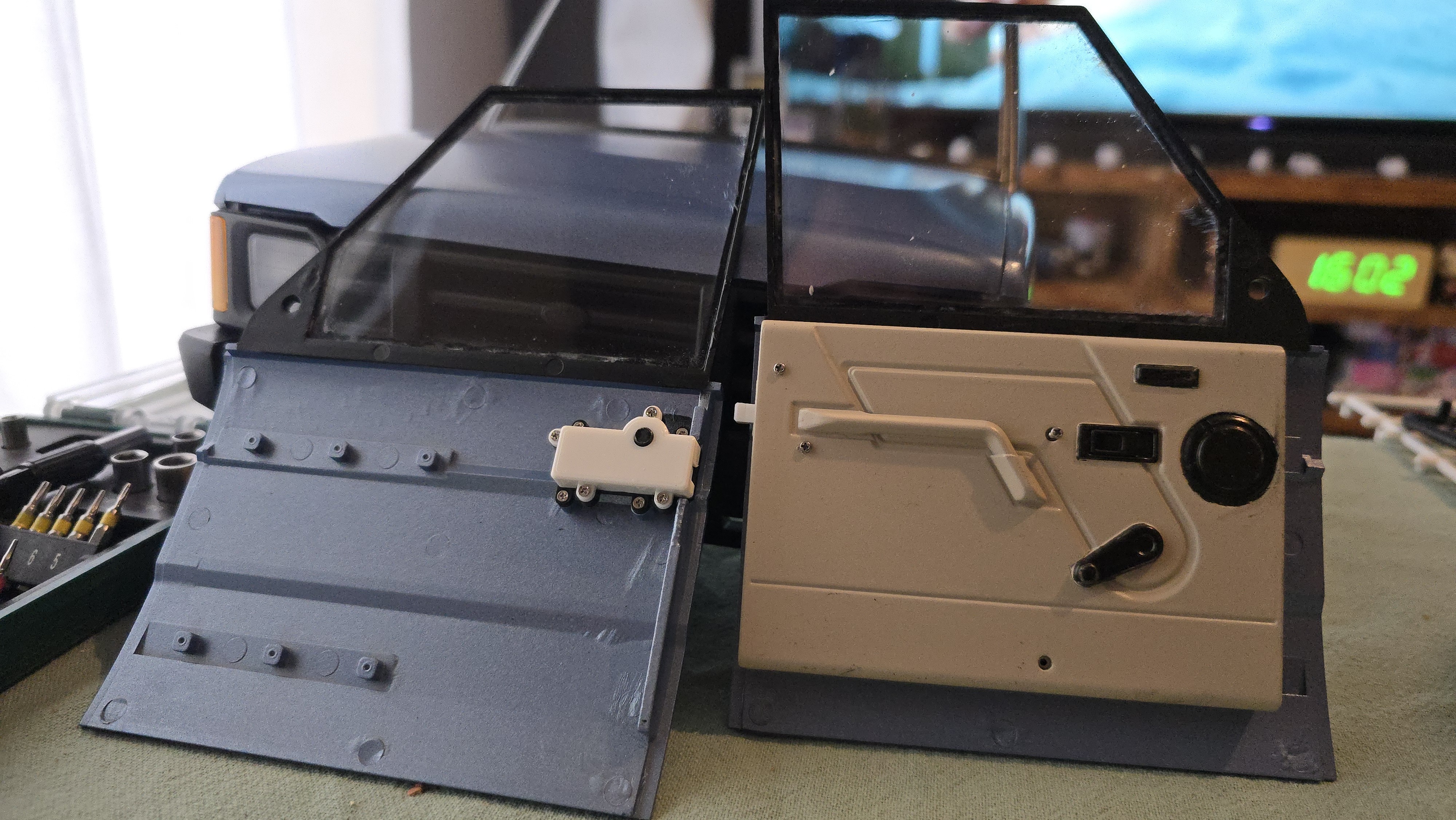

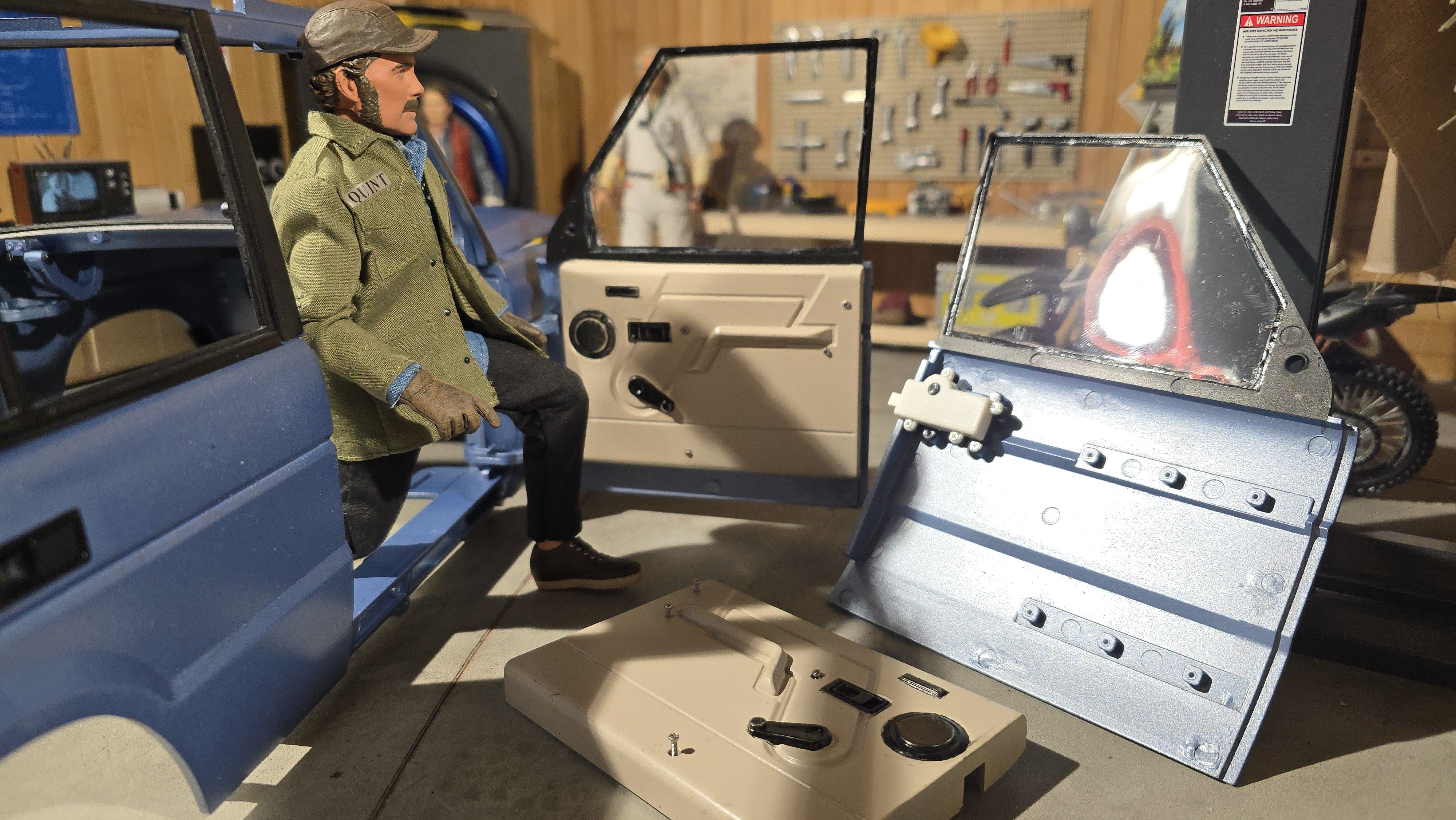

    Le système de verrouillage des portières ensuite, là ça fonctionne bien vu qu'il faut très peu tourner pour actionner la crémaillère :
    Ensuite plus qu'à jongler entre la notice de la carrosserie et celle de l'intérieur pour monter les portières avec leurs panneaux :

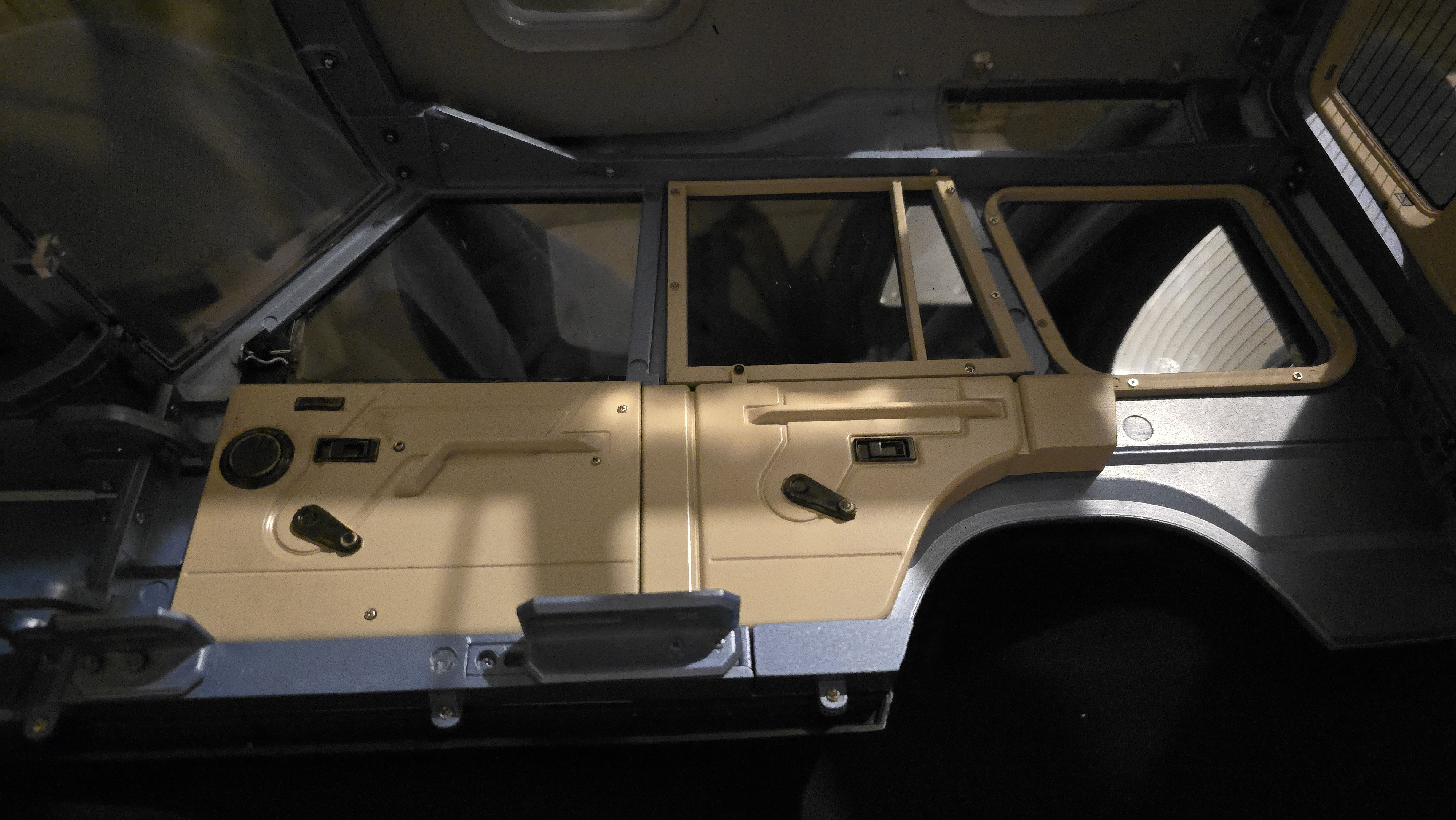

    Le toit est monté, et je viens de finir l'intérieur pour un côté :
    Enfin c'est presque fini, car il reste le dernier panneau à coller près du coffre, mais j'attends de passer les leds avant ça, car l'accès sera bloqué ensuite.
    C'est quand même bien pensé, surtout qu'il n'y a quasiment rien à coller (pour l'instant seulement les vitres avant et ces derniers panneaux dans le coffre), tout le reste se visse (y)
