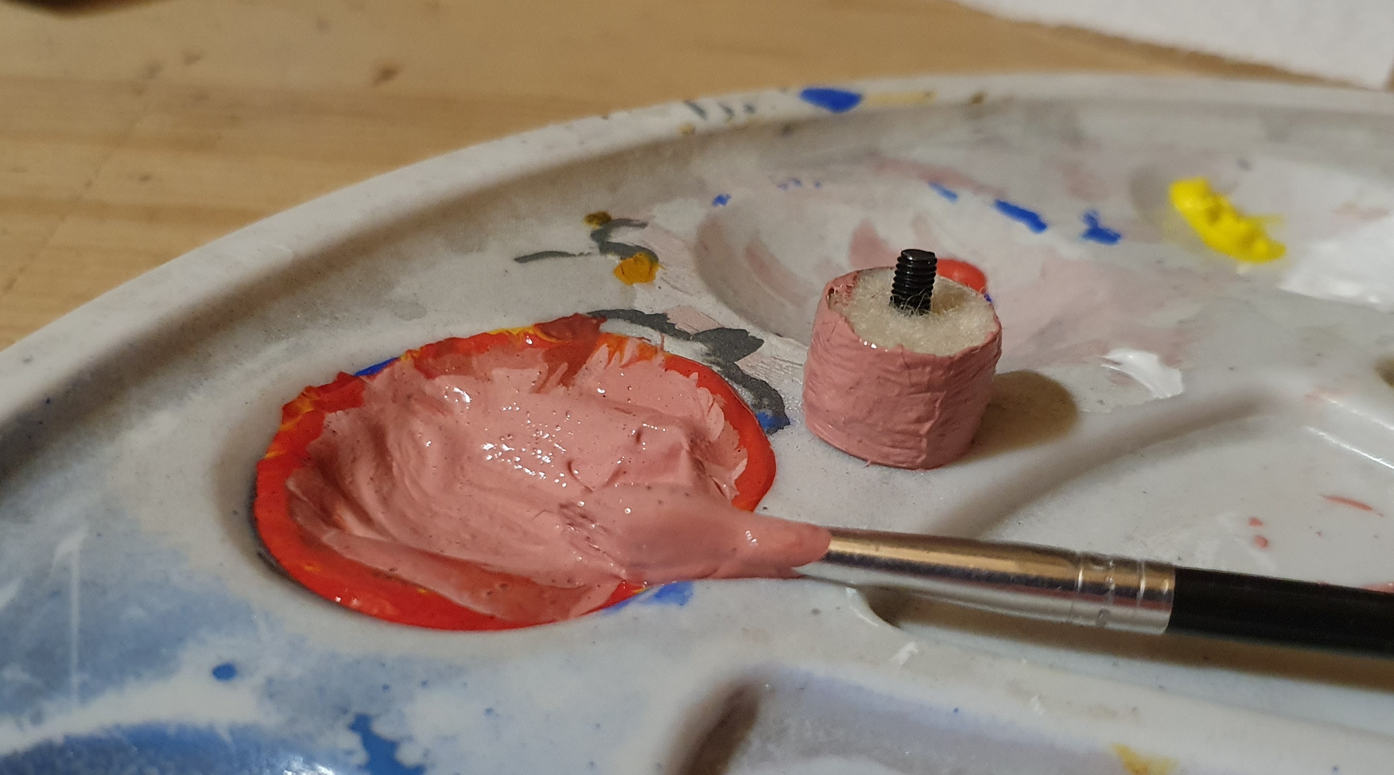

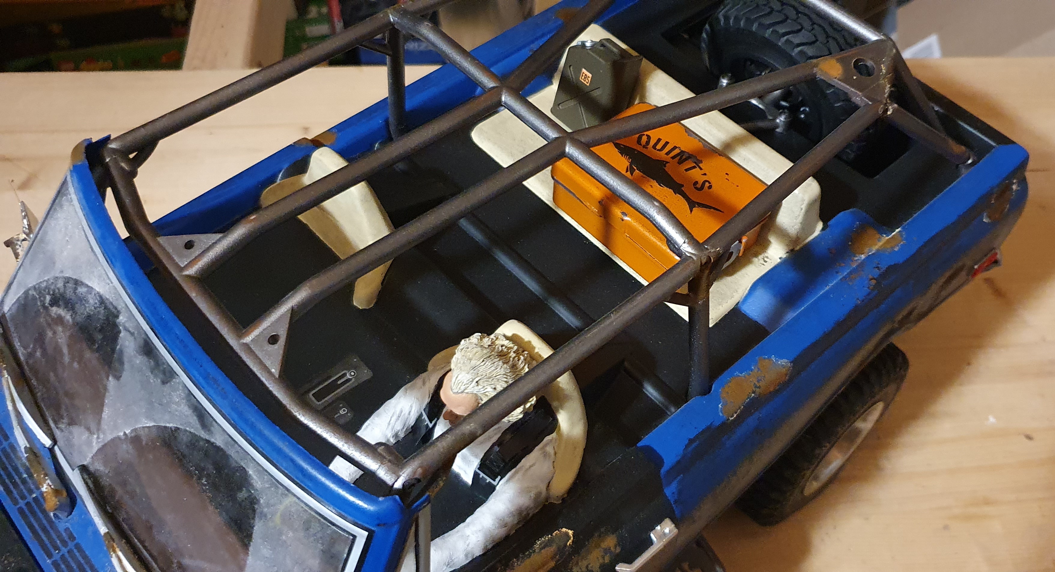

  1. Ju'

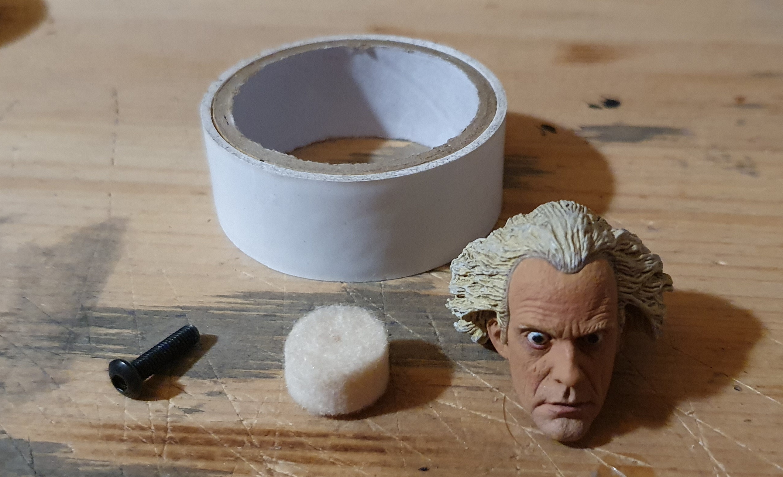

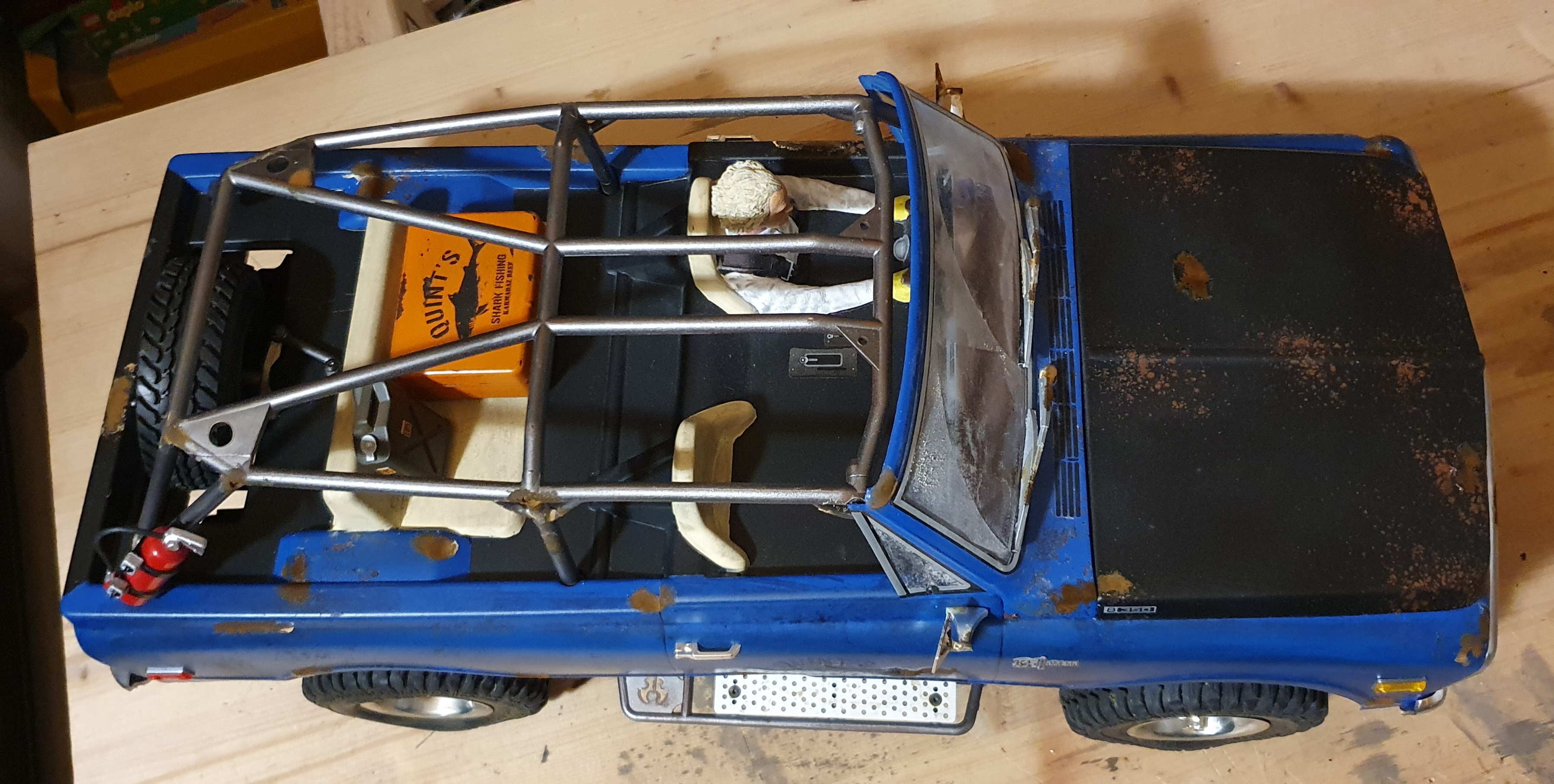

    Et donc le conducteur, je lui ai choisi une des têtes de figurine que j'avais en rab'. Restait à lui peindre une combinaison qui lui va (des plus simples dans mon cas, iuf :humhum:), et lui réaliser un cou, que sa tête tienne au moins sur ses épaules :D j'ai donc utilisé ce matériel :
    Petit tampon à lustrer de Dremel, scotch autour pour que ça soit plus lisse et que la peinture tienne, et vis pour accrocher ça a la carro, la tête sera ensuite collée à même ce nouveau cou. Puis peinture couleur chair, j'ai encore appris un truc (magenta + jaune ocre, une pointe de bleu ultramarine, et enfin autant de blanc nécessaire pour arriver à la teinte qu'on veut) :

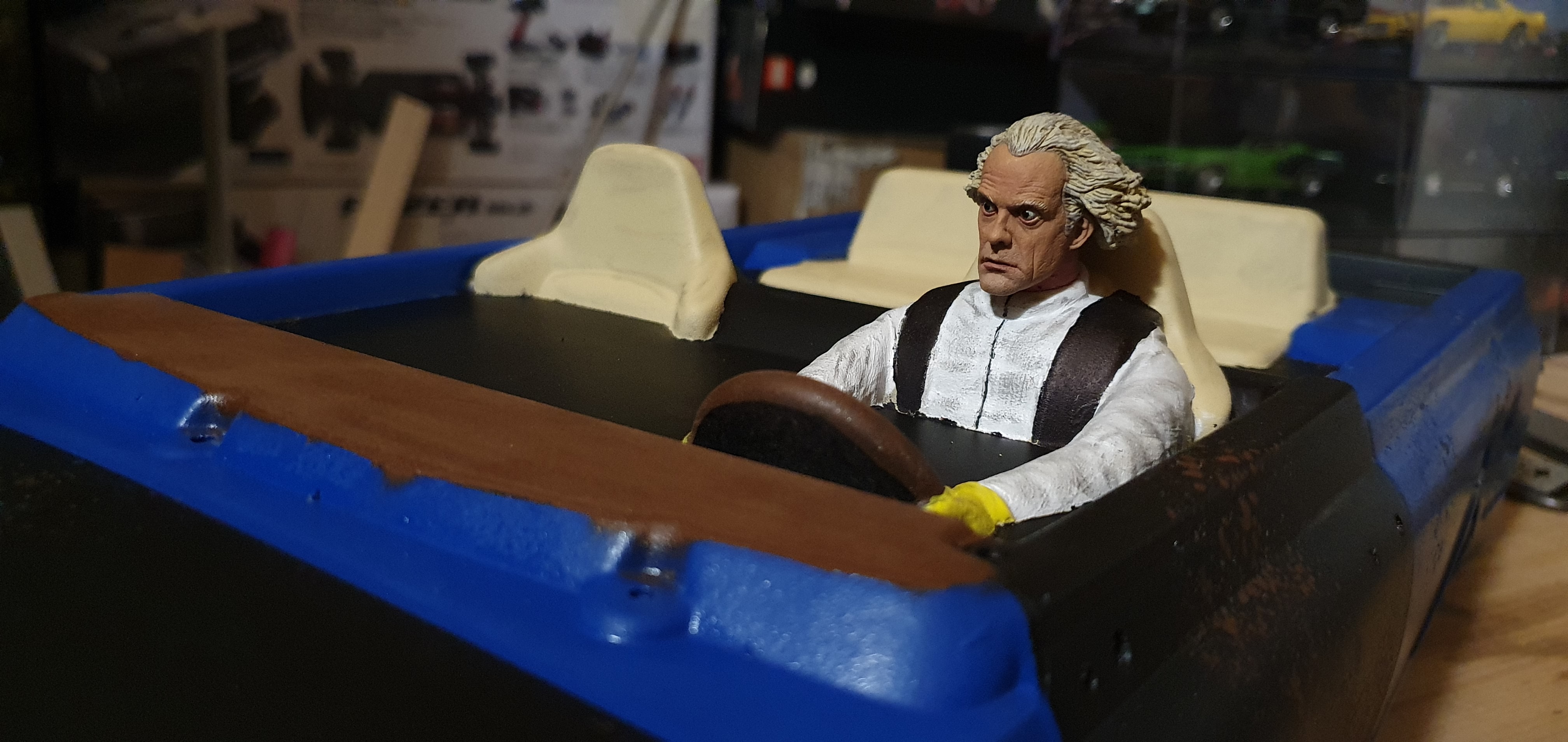

    Et voilà le résultat, que je jugerais de ... satisfaisant ;)
  2. Scal68
    41 811
    Sympa le doc' :)
    fb11, dawii et Ju' aiment ça.
  3. dawii
    8 230
    19 825
    Très satisfaisant(y)
    Au premier coup d'oeil, ça fait un beau trompe-l'oeil bien reussi, on a vraiment l'illusion d'un conducteur dans son intégralité:bravo:
    fb11 et Ju' aiment ça.
  4. fb11
    16 248
    36 609
    Super le Doc, bonne idée Ju (y)
    Ju' et dawii aiment ça.

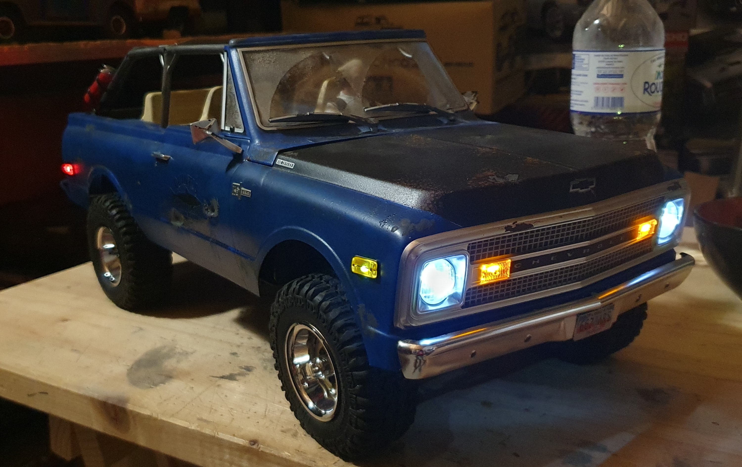

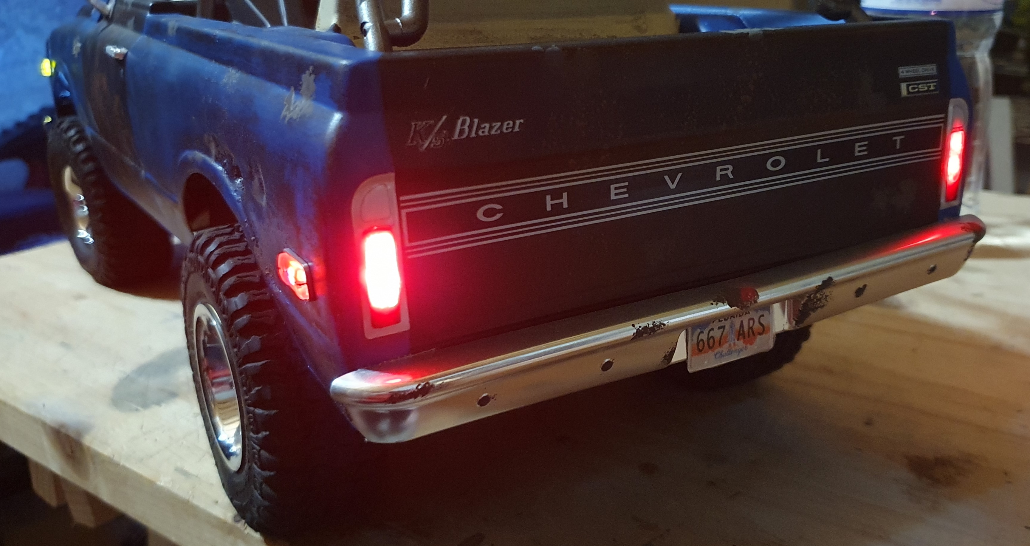

    J'ai pas mal avancé sur le Chevy aujourd'hui, en profitant d'une journée seul à la maison (alléluia mes frères). Il est même quasi fini, à commencer par l'éclairage.

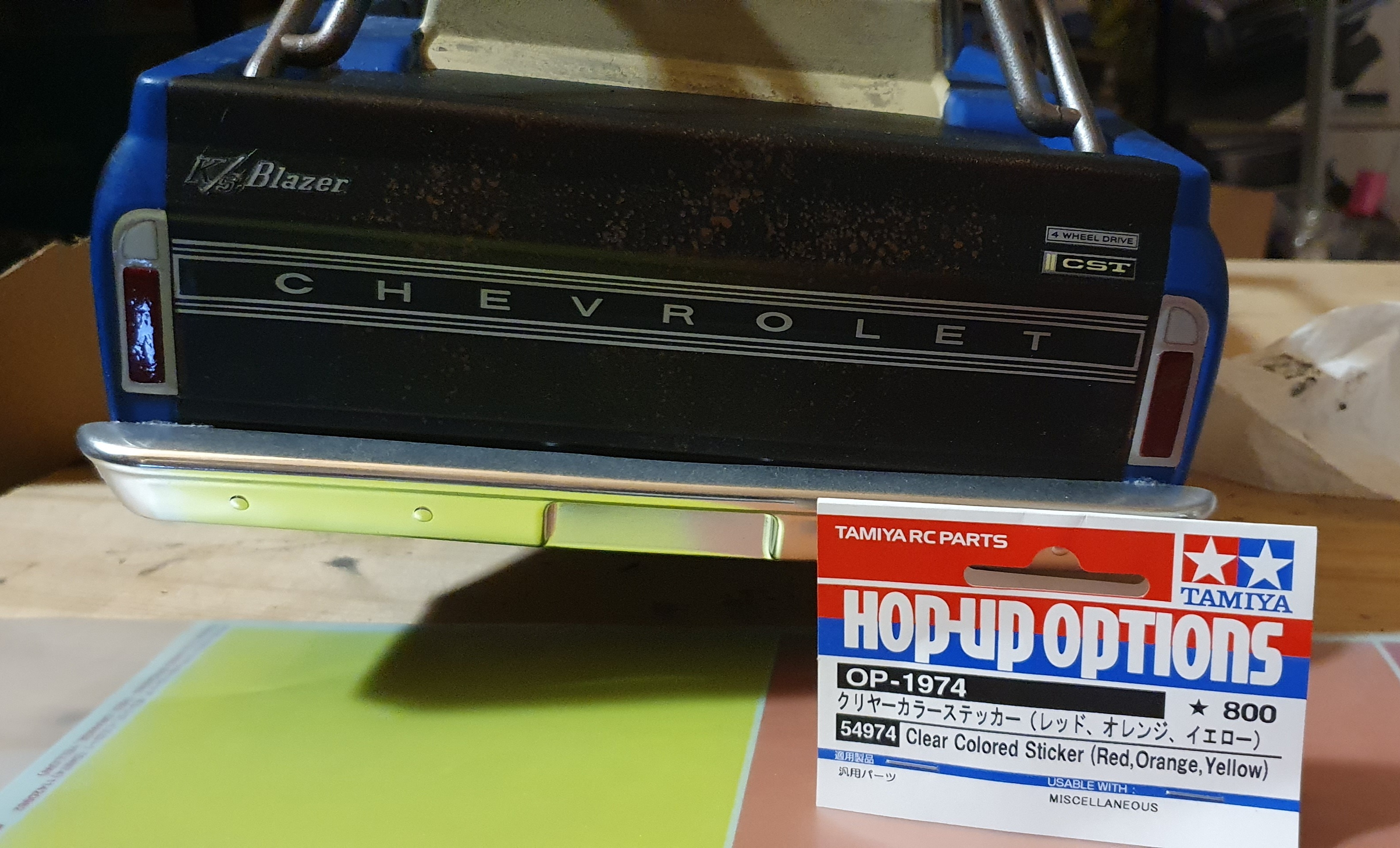

    Comme il n'y a rien de prévu pour l'arrière sur ce modèle (pourquoi faire les choses jusqu'au bout quand on peut les faire à moitié ... :rolleyes:), j'ai utilisé les portes-leds de la benne du Carisma F-150, ça colle à peu près. Ensuite découpe des stickers des phares arrières fournis par Axial, pour ne garder que le visuel du feu de recul, et à la place des feux rouges, collage d'un morceau de sticker translucide de chez Tamiya, la réf. est sur la photo :
    Très pratique cette planche pour simuler des teintes de phare (y) plus qu'à souder quelques leds et c'est éclairé de partout, un vrai sapin de Noël :

    L'éclairage rend bien (y)
    Scal68 et dawii aiment ça.

    Sobre et simple, bon boulot Ju' (y)

  8. dawii
    8 230
    19 825
    Elle est canon cette caisse!! :surprised: Il est bien ce bleu(y)
    Ton eclairage est génial!!
    Faut absolument que tu fasses un mini-tuto pour ton eclairage LED ce serait cool, genre: l'eclairage pour les nuls:p
    Hâte de voir les details!
    Ps: Sorry Julien, je raconte ma life:DIl me reste à peine 3 semaines pour poser un eclairage sur mon petit Bronco Tamiya que je suis en train de refaire, j'ai dejà les porte-LED installé, si tu as une solution simple je te remercie d'avance:)

    Merci les gars ! Pas de souci David, c'est vraiment tout simple, éclairage fixe, c'est juste de la soudure. Je te fais quelques photos avec les "explications" demain ;)

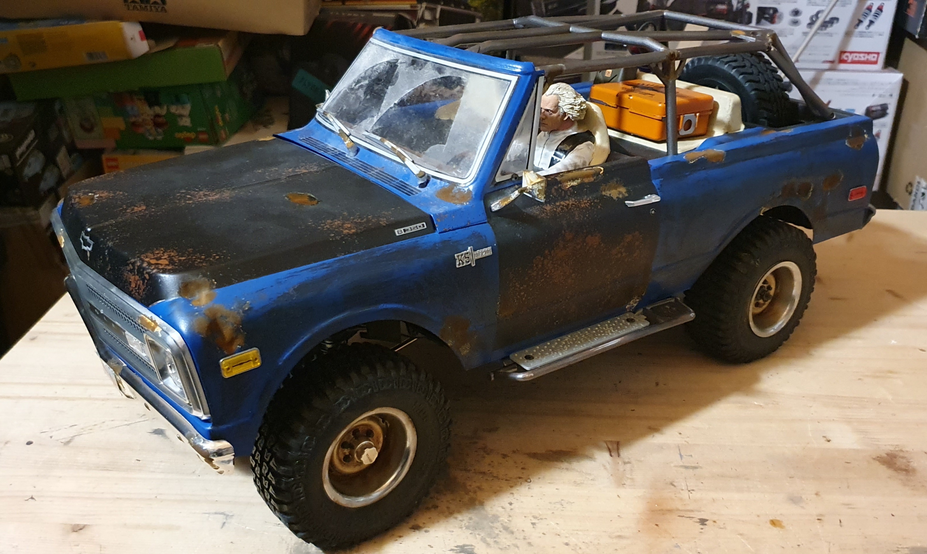

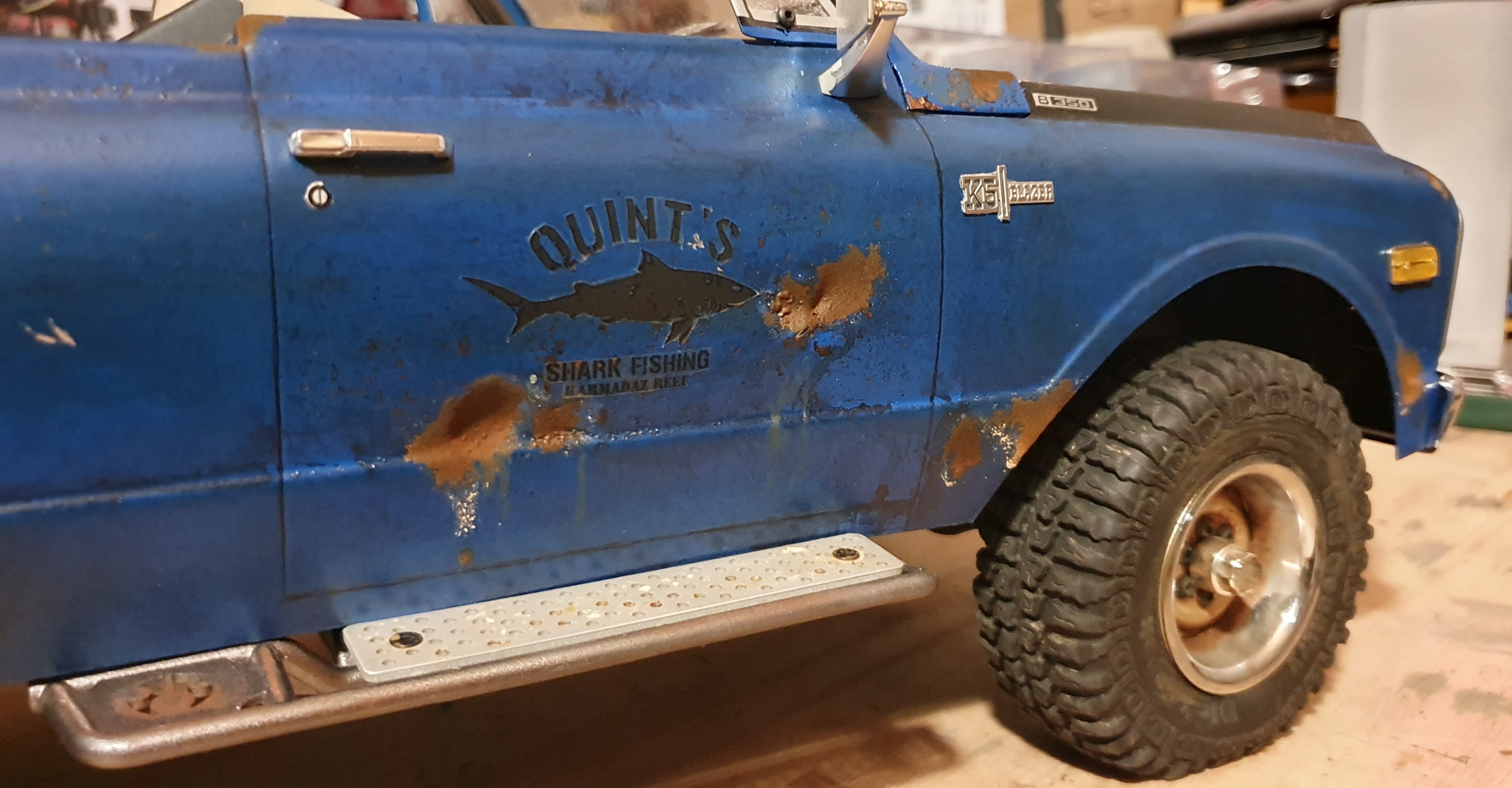

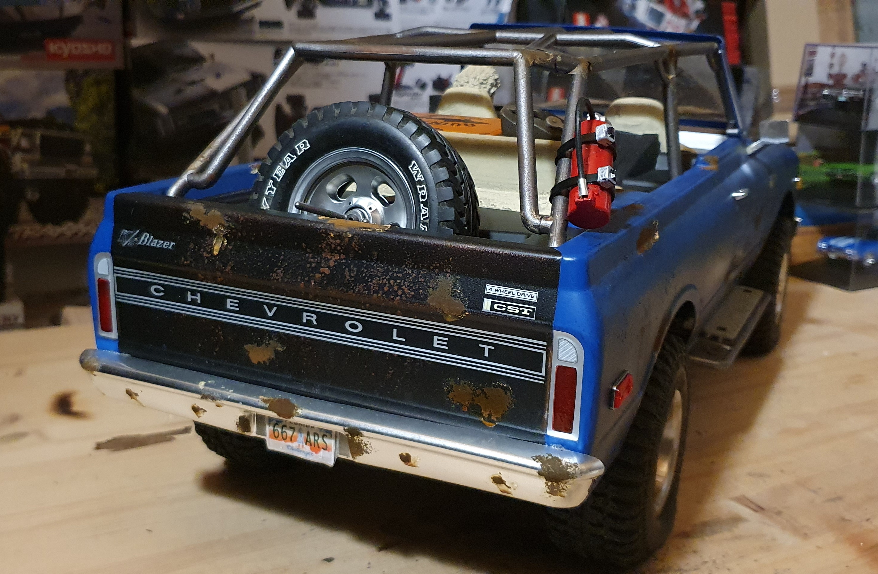

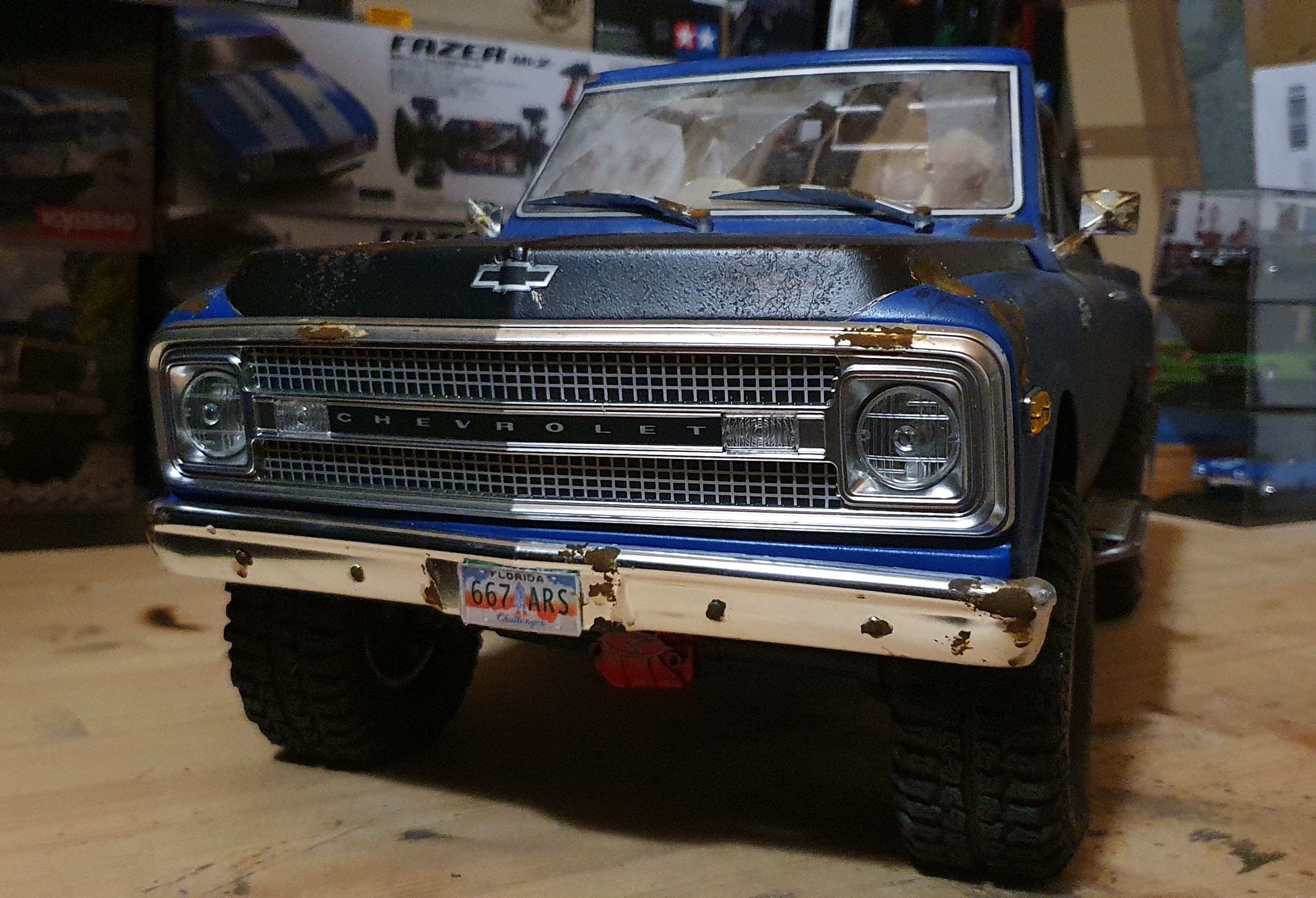

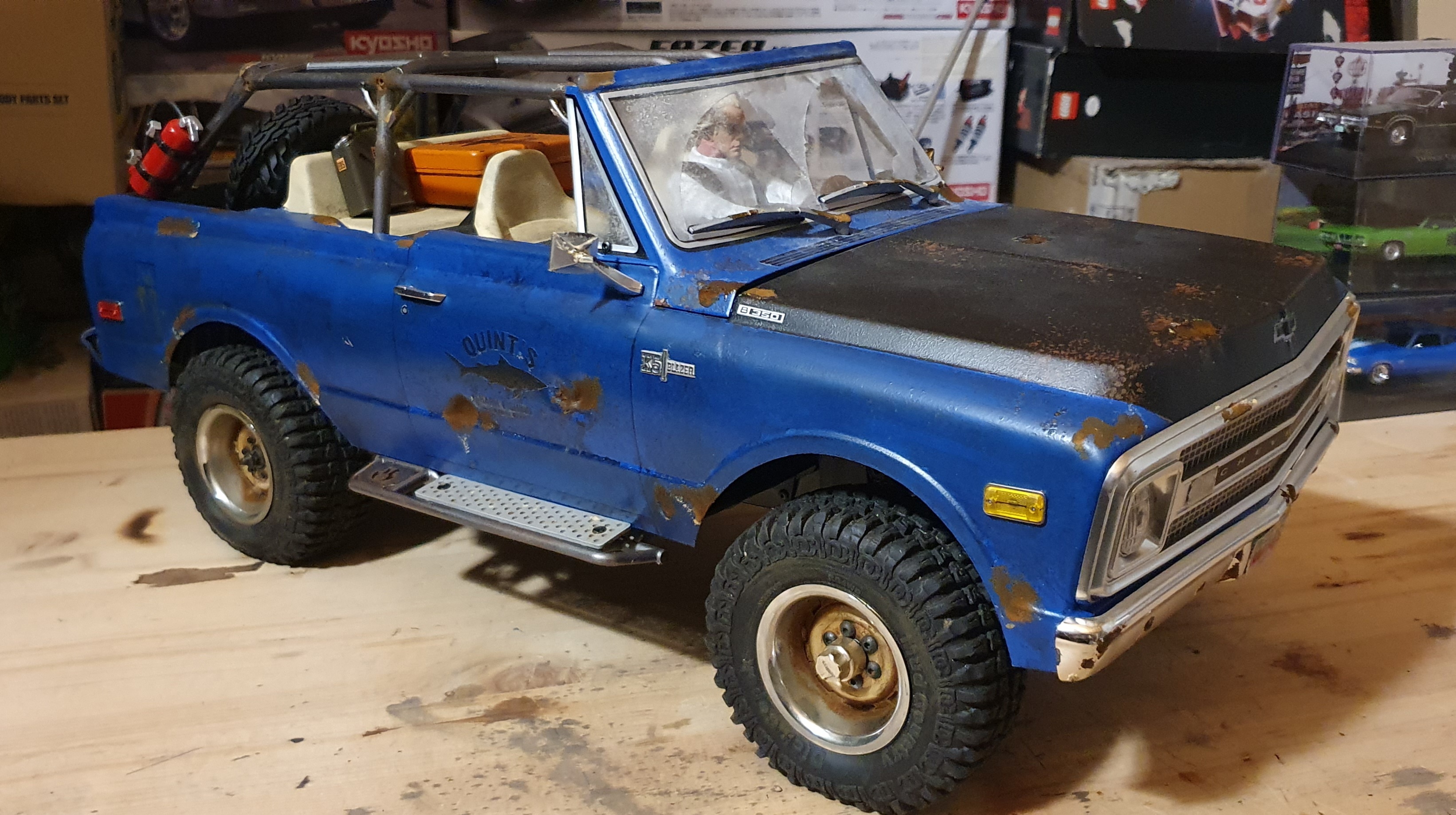

    Quelques photos maintenant que la rouille est pas trop mal prise :
    Voilà, c'est pas trop mal à mon goût, j'ai finalement mis une roue de secours, un pneu de CC01 qui ne servait pas. Les emblèmes en relief sur les côtés sont ceux de la carro RC4WD, un peu mieux que les stickers d'origine. Réutilisation des stickers "requins" du Carisma aussi, je les trouve sympas. Les plaques d'immatriculation sont juste des impressions couleur, comme je fais pour mes autre modèles desormais.
    J'hésite encore à laisser les marche-pieds qui dépassent beaucoup quand même. Je ne peux pas descendre plus la carrosserie, j'ai déjà presque plus de flex à l'avant, c'estpas prévupour des amortisseursaussi courts. Les roues ressortent un chouia trop à mon goût, il me faudrait des hexas moins épais, mais j'ai pas ça en stock. Et j'ai déjà pété un rétro en manipulant la bête, c'est recollé mais il sautera sûrement à la première sortie :rolleyes:
    Reste à attendre le tissu pour le bâcher ! (et ajouter une antenne, j'ai oublié :D)
  10. dawii
    8 230
    19 825
    Vraiment pas mal du tout cette caisse, un sacré boulot sur la carrosserie avec les arceaux(y)
    Une belle gueule de devant:love:
    Tu en es content des feutres permanents molotow? tu les a utilisé pour ce projet? peut être pour les contours de la portière droite et l'aile avant gauche?
    Cool pour le tuto soudure LED à venir, merci.

  15. Scal68
    41 811
    Super la rouille, c'est la deuxième carro que je vois de ce Chevy qui dépote avec celle qu'on avait vue sur le tube..
    Par contre je ne kiffe pas les marche pieds ou ils devraient rentrer un peu sous la caisse..
    Hâte de le voir bâché ça va être unique :)
    Ju', fb11 et dawii aiment ça.
    16 248
    36 609
    Excellent boulot sur cette carro Ju c'est parfait :love:
    Ju' apprécie ceci.
  17. Ju'
    D'accord avec ça, jaime bien leur design à la base mais ça fait trop gros ici. Je vais voir pour les renfoncer sous la carro, avec juste la partie tubulaire qui dépasse. Et si ça va toujours pas, ils sauteront.

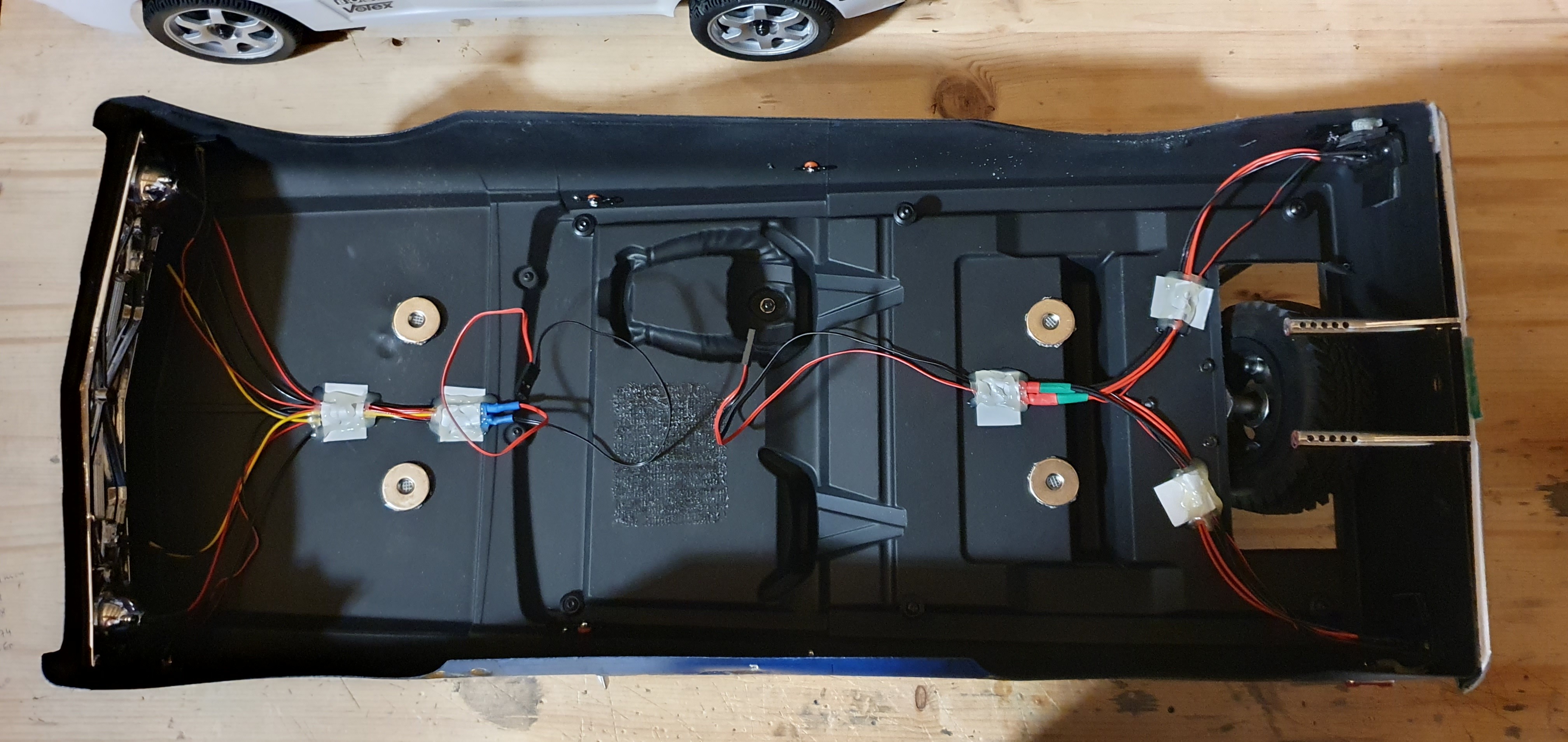

    Petite photo du câblage led, c'est vraiment du tout simple, suffit d'avoir des connectiques et des leds de différentes couleurs et différentes tailles (5 et 3 mm histoire de pas s'embêter à agrandir les trous des porte-leds suivant ce que fournissent les marques) :
    C'est un éclairage fixe, pas de clignotants, feux de recul ou quoique ce soit qui nécessite un module lumières ou un récepteur compatible. Du tout simple quoi ! Ensuite scotch pour guider les câbles et les maintenir pour le collage au pistolet à colle (attention quand il n'y a que de la peinture lexan par l'intérieur, ça l'abîme souvent et ça se voit de l'extérieur, dans ce cas avec peinture extérieure, aucun souci bien sûr).

    C'est nickel ! Tu achètes les leds au détail ?
