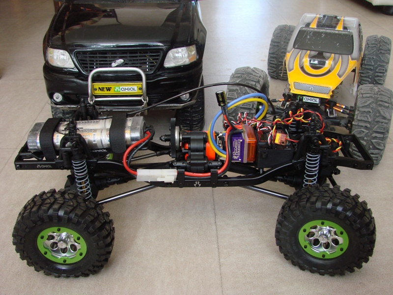

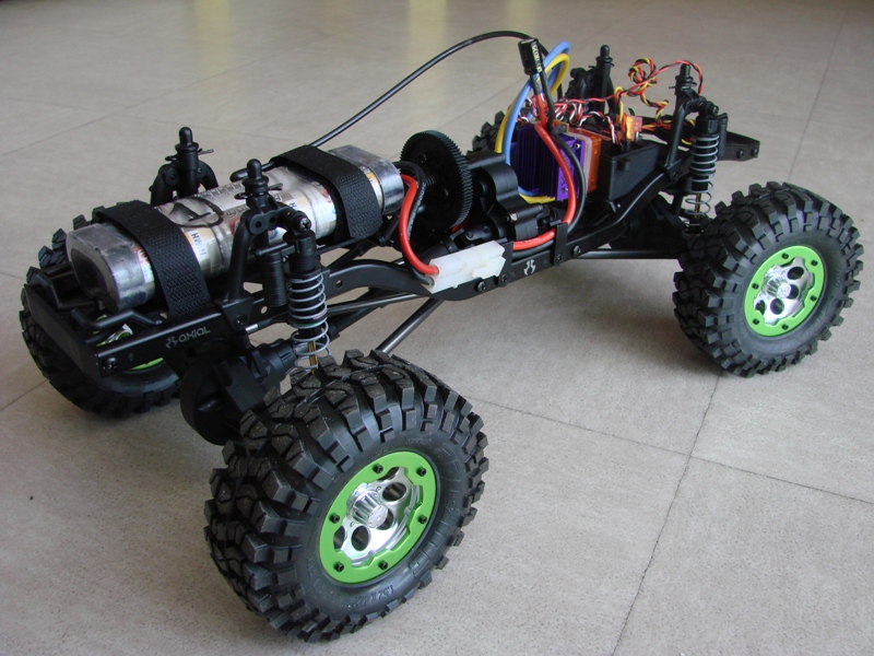

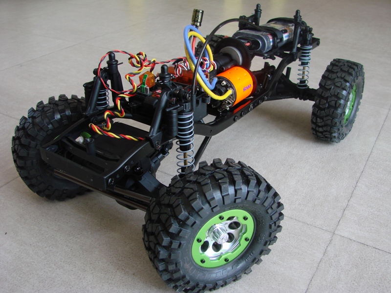

    Les gars du Troc m'ont décidé à prendre un SCX10.
    Le 10 juin 2010, j'ai donc commandé sur eBay.
    Le 18 juin, je recevais ça (350€ l'ensemble livré) :
    Après 4 heures de montage :

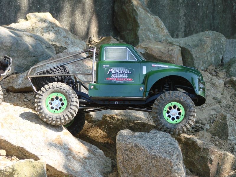

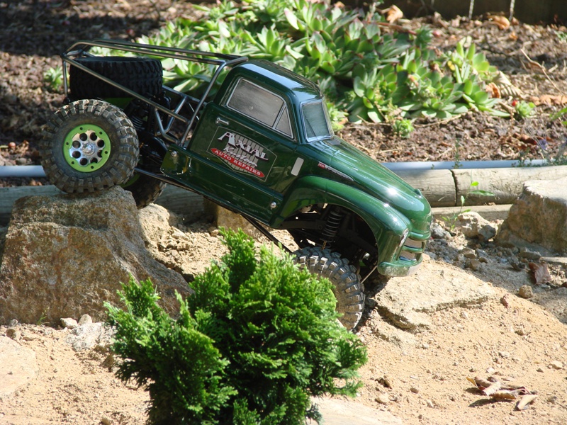

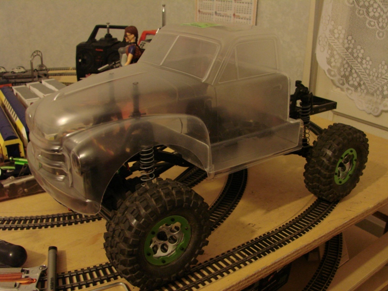

    La toute première sortie le 20 juin avec la carro Lexan prêté par mon ami Steph

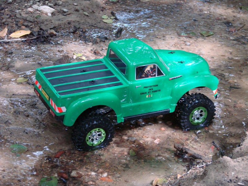

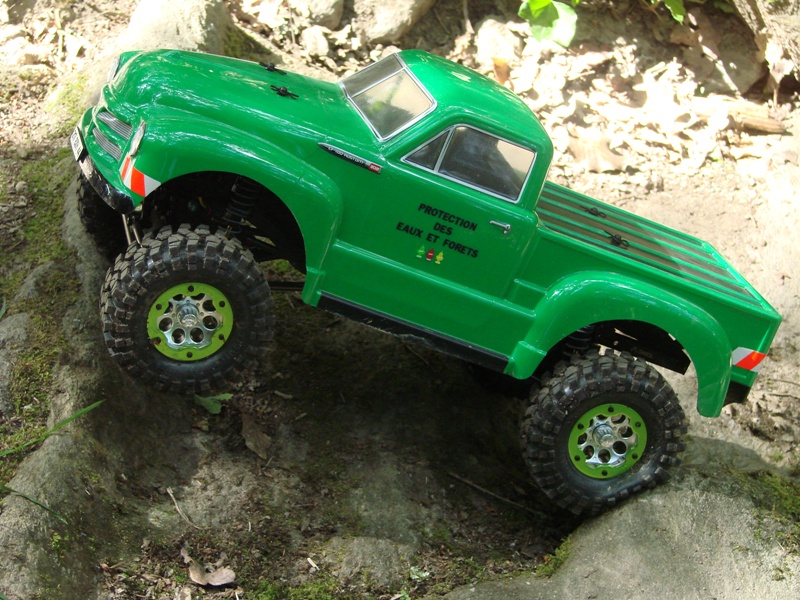

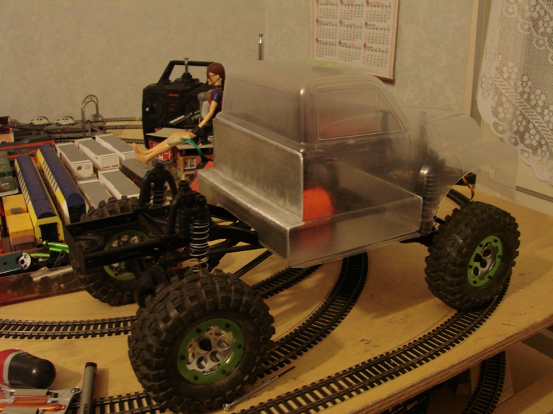

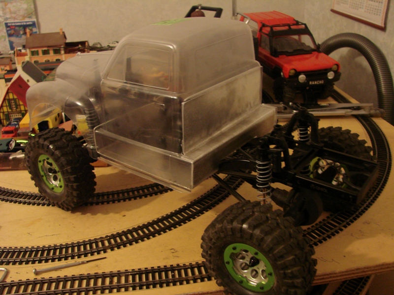

    La carro d'origine me plait beaucoup or mis que je trouve la benne moche par manque de profondeur.
    J'ai donc attaqué les modifs.

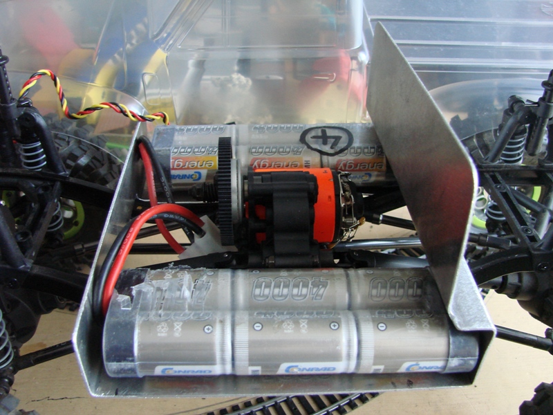

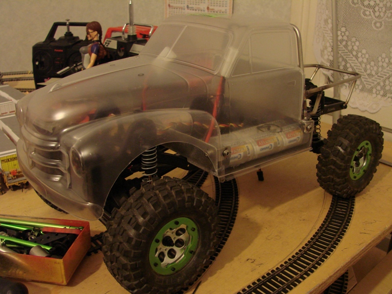

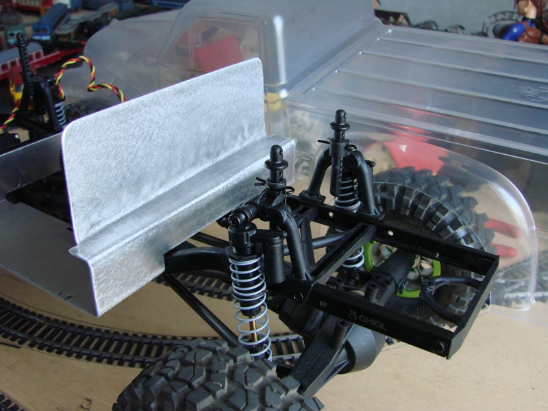

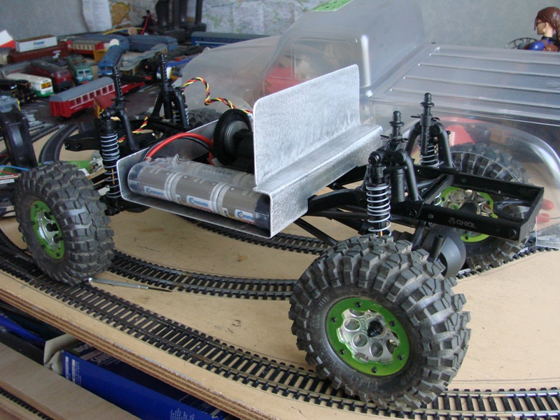

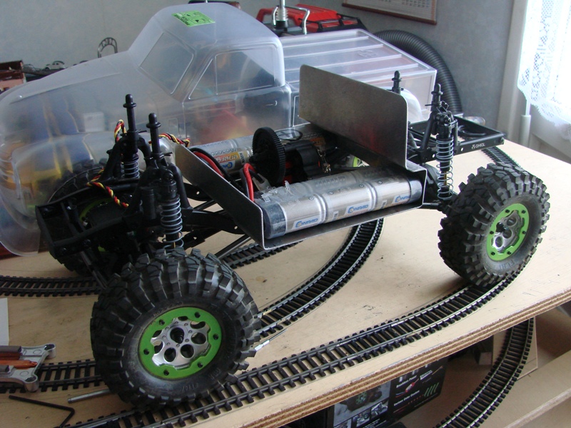

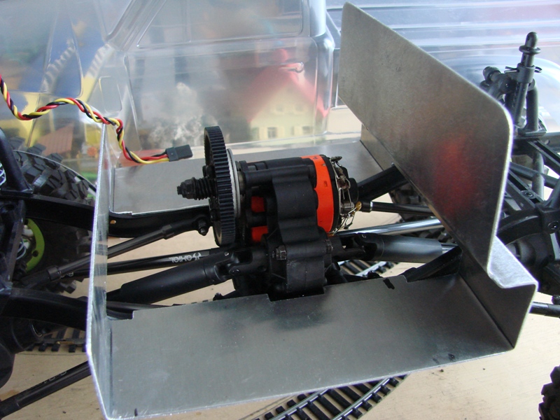

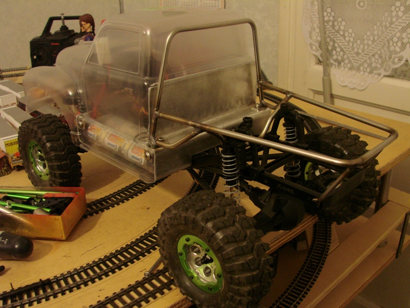

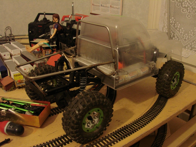

    23 juin. Fabrication d'une tôle pliée qui sert de ski, support accu et a fermé l'arrière de la carro:
    Carro découpée :

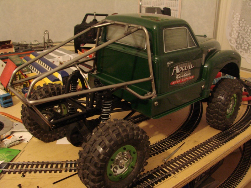

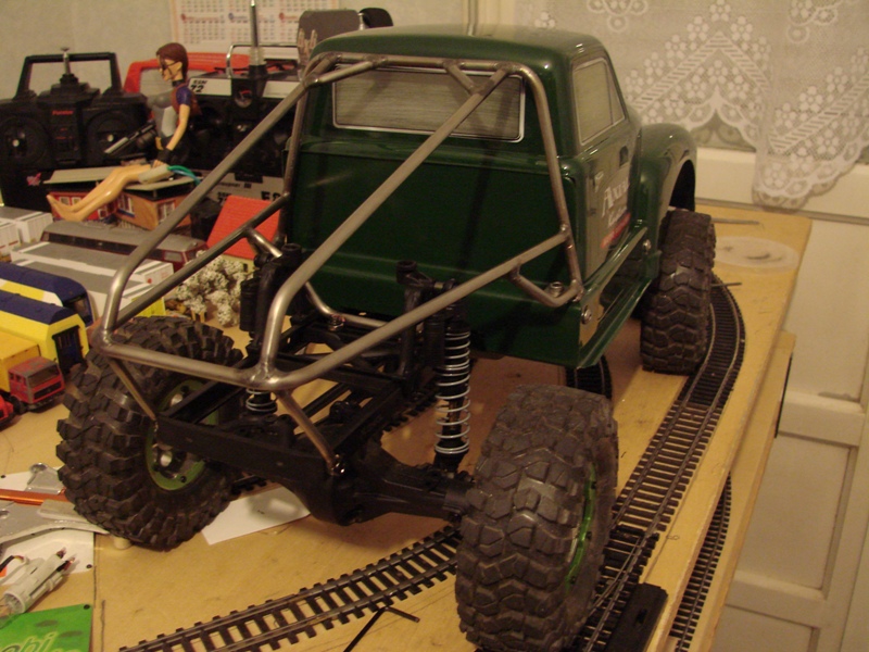

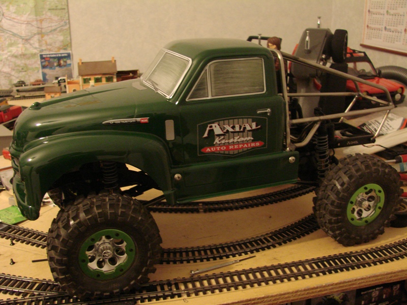

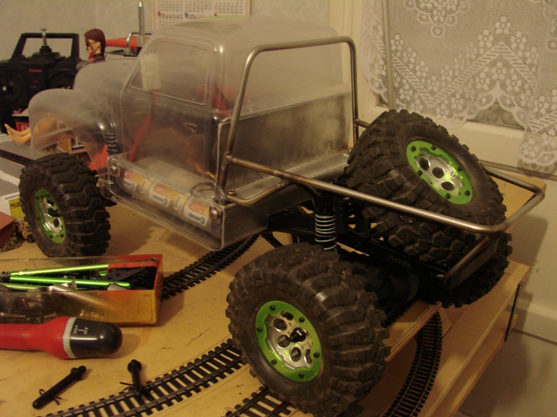

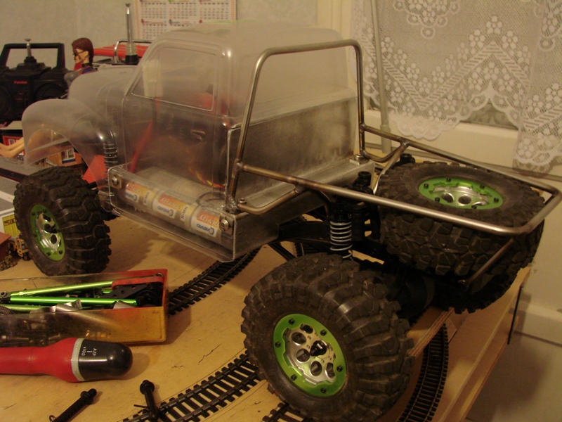

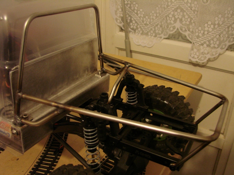

    24 juin. Début de l'arceau :

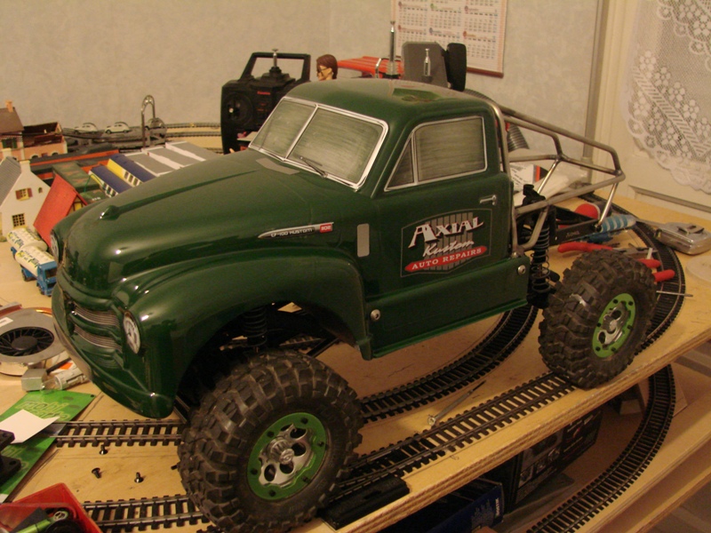

    25 juin à minuit ; Arceau fini, peinture finis et autocollants posés :
    Le 26 juin chez Régis pour la nocturne scale :
    L'engin pesé 2,90 kg et a un bon comportement.
    Les deux batteries (8h d'autonomie) placé au plus bas de chaque côté du châssis offre un centre de gravité assez bas.
    Je suis très content du SCX10. :yes3:

    Beau travail soigné !...le support batterie belle piece. :yeah3:
    Petite question, quand 2 pack d'accus sont embarqués, un seul est branché ? ...(je suis novice) :read3:

    Salut beau taf effectué sur ton scx10 tray back. Bravo :yesd3:
    Et la triple utilité de la tôle plié c'est vraiment ingénieux..bien vu!

    il est trop beau se tray back :inkoi3:
    ta plaque est super ingénieuse :yesintel3:

    Là un seul est branché, l'autre sert surtout de lest et au cas où, au bout de quatre heures je n'ai pas fini la balade.

    Même si je ne suis pas fan du modèle axial, très belle préparation. L arceau arriere est très propre et j aime bien la peinture old school british :yeah3:
    bravo'
    True
    ps: comment procèdes-tu pour le rendu des tes vitres ?
  8. matt
    matt membre
    18 Mai 2010
    149
    du beau boulot :yes3:
  9. Nicolas
    C'est simple. Tu fait l'erreur du débutant qui oublie de mettre les caches. :confused3:
    Je me suis rendu après la première couche d'accroche que j'avais oublié les caches.
    J'ai donc poncé les vitres puis mis les caches pour ensuite finir la peinture.
    Et finalement ça aurais pus faire plus moche. :tadaa3:

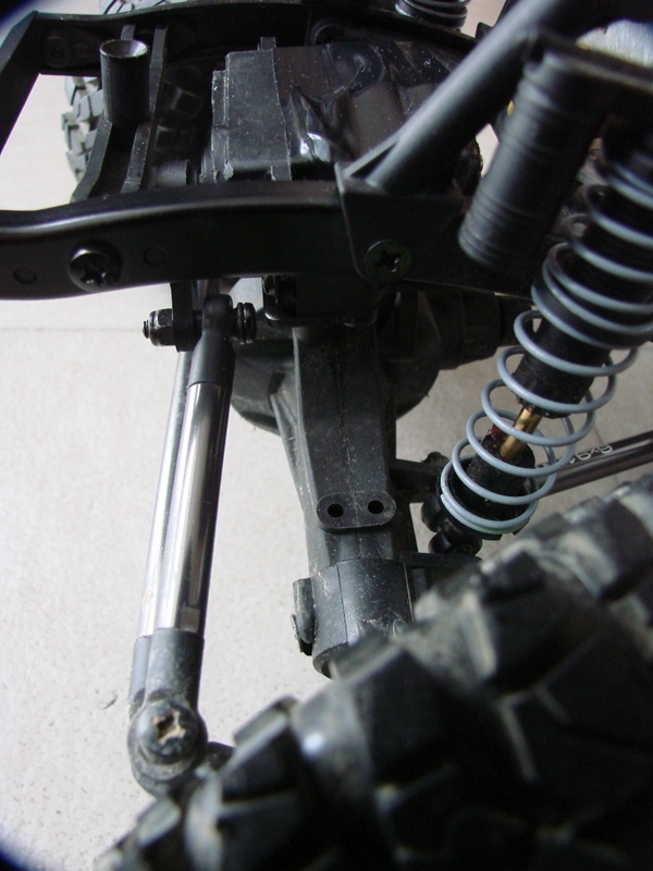

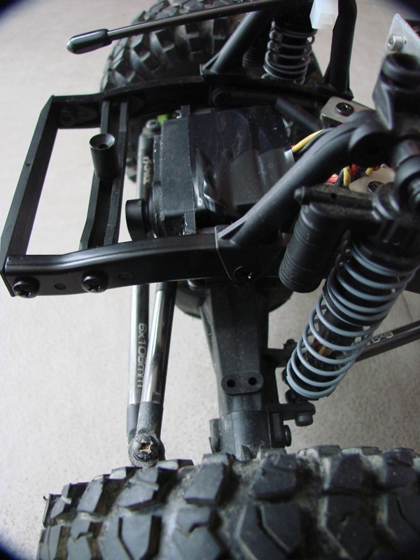

    Petite modif facile pour un meilleur braquage.
    -Mettre des vis fraisées sur les ponts à l'endroit où la fusée vient en butée
    -Passer la rotule de l'autre côté du palonnier.
    L'effort sur le pivot est mieux distribué et sur le servo l'effort est plus près de l'axe du roulement donc meilleur pour le servo.

    et la plaque pliée est vraiment bien conçue.
    elle passe inaperçue avec la carro :yeah3:
    pour retirer la carro il faut dévisser les 4 vis latérales c'est ça?
  14. Nicolas
    C'est bien ça.
    C'est plus long que des clips, mais il n'y a jamais d'intervention à faire (Sauf changer d'accus toutes les 4 heures) :yes3:
