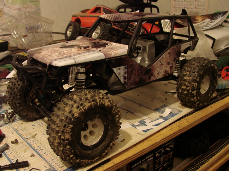

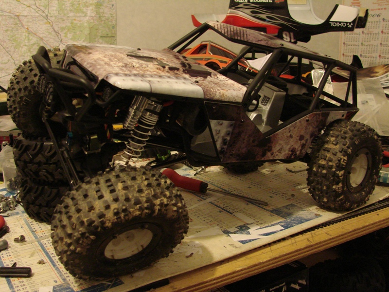

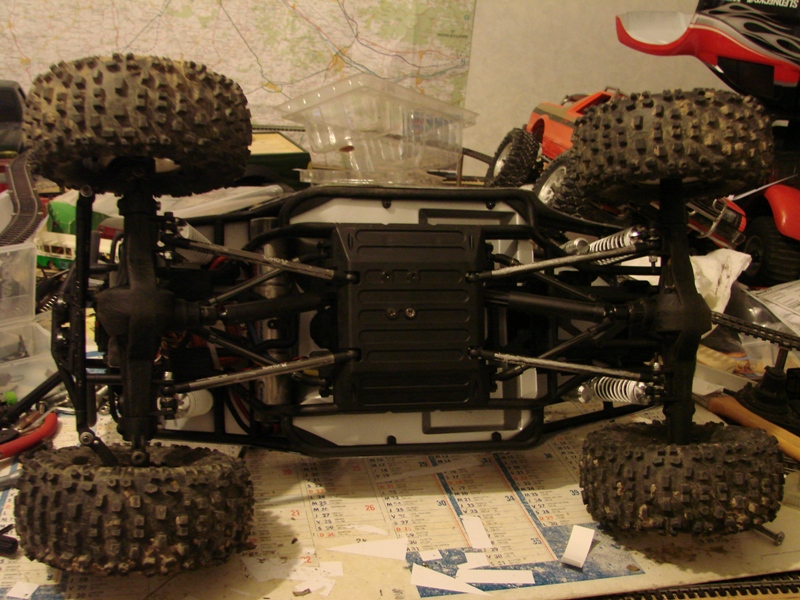

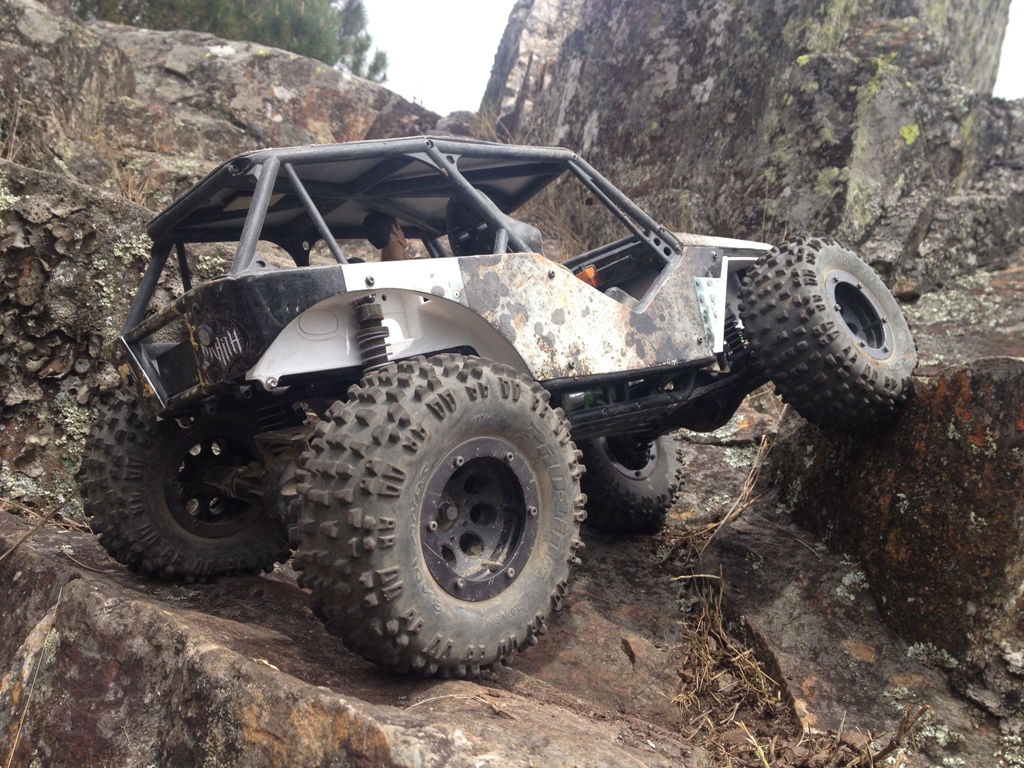

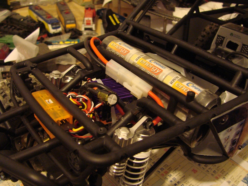

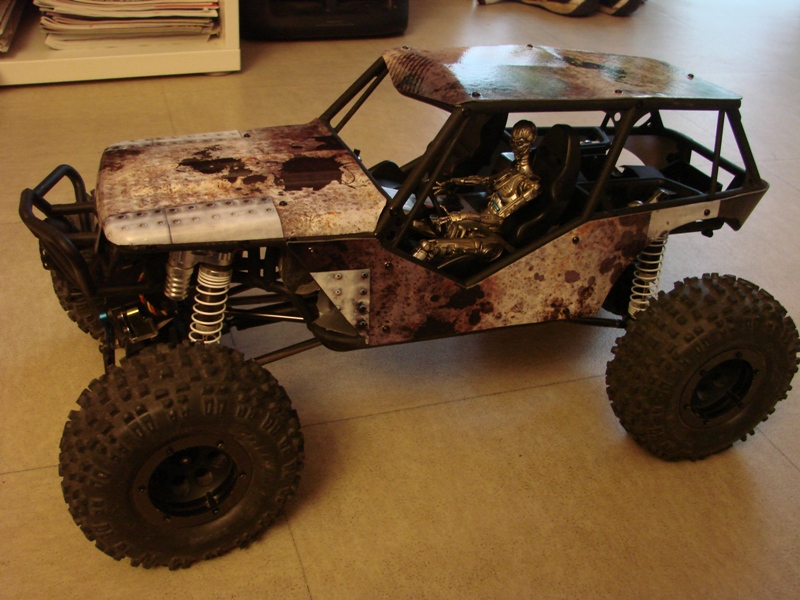

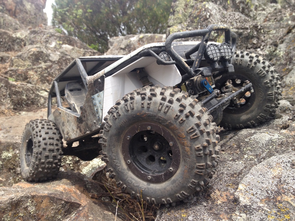

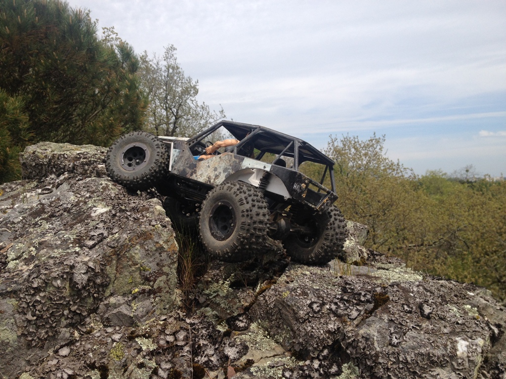

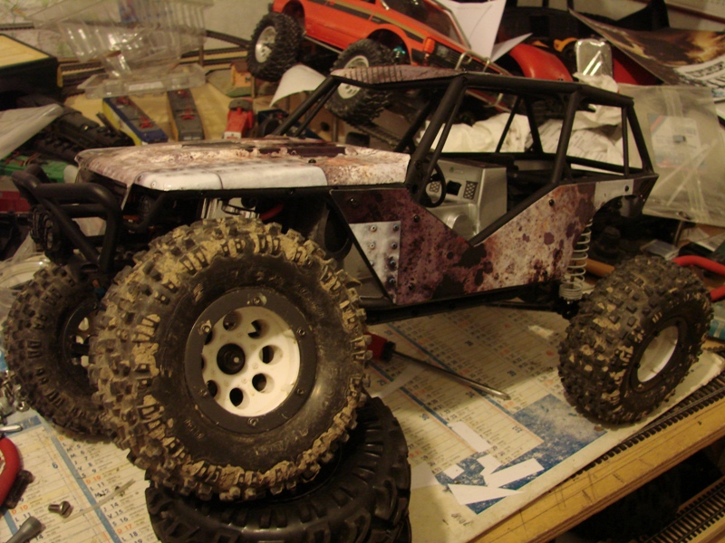

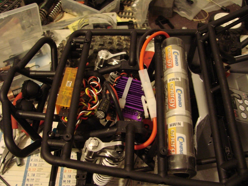

    Je ne vous avais pas présenté celui-là qui date deja de plus de 10 ans .
    Il est fait de reste de scale qui trainait.
    - Une cage de Wraith déjà décorer.
    - Deux ponts scx10.
    - Une boite de transfert wraith.
    - Des amortisseurs qui trainaient par là.
    Mélanger le tout et voila :
  2. benjiv
    5 433
    7 689

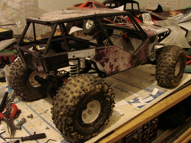

    Le Wraith monté en ponts moins larges et jantes 1.9 est sympa. Un poil plus réaliste aussi.
    J'ai eu ça fut un temps et je l'ai remonté d'origine. Pas pareil mais personnellement plus plaisant pour mes zones d'évolution.

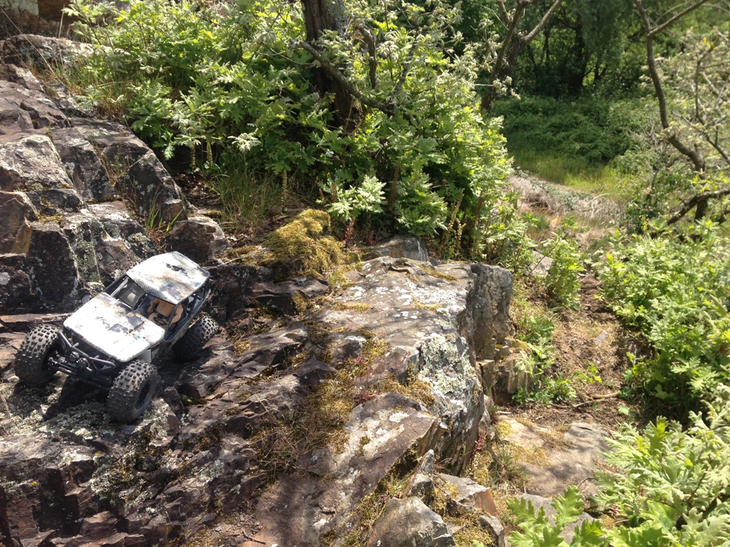

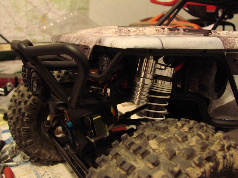

  3. Nicolas
    Sur les photos il était encore en 2.2 Badlands.
    Puis j'ai remplacé les amortisseurs bling-bling par des scx10 d'origines sans huile pour un meilleur comportement.

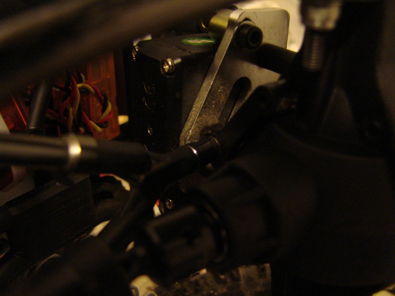

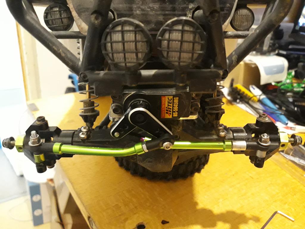

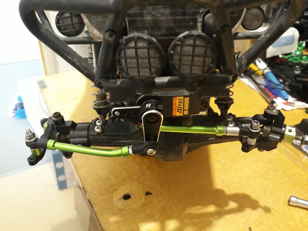

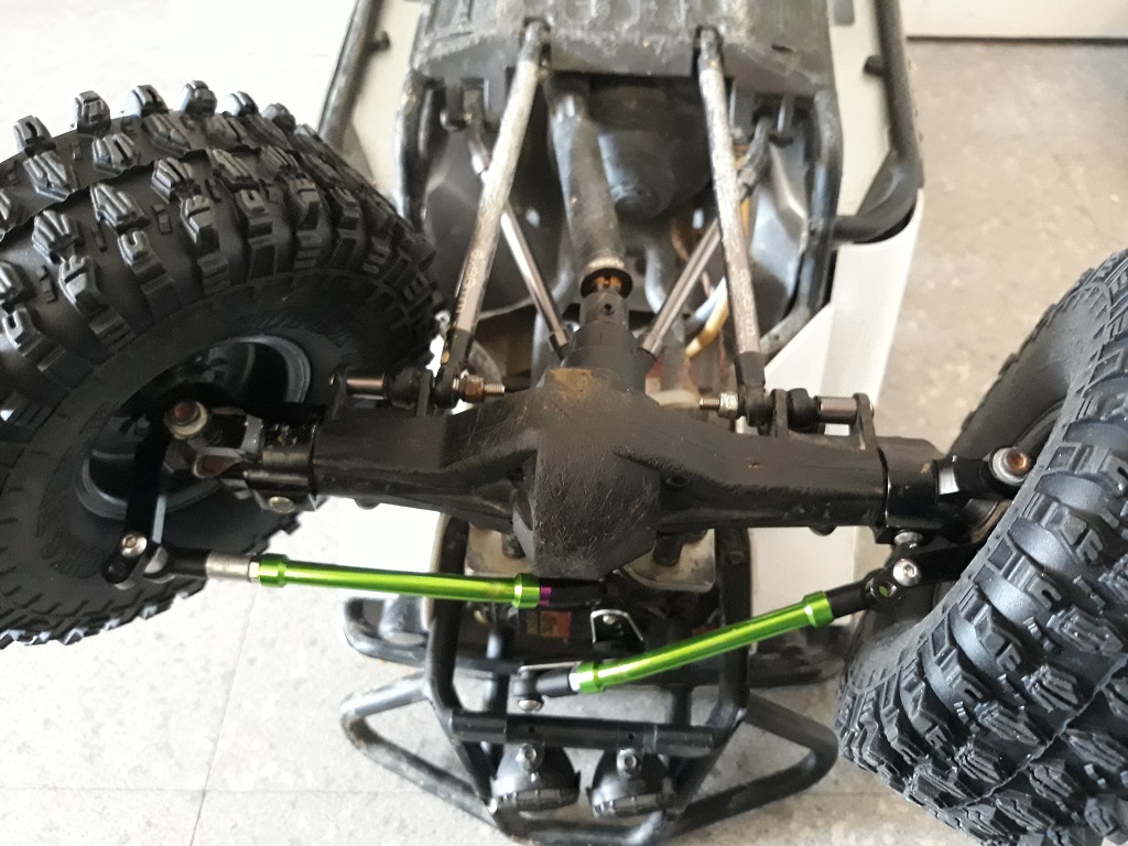

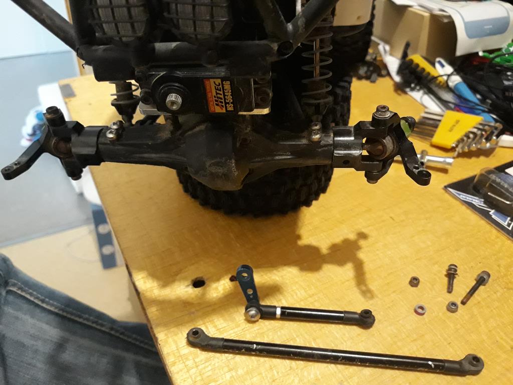

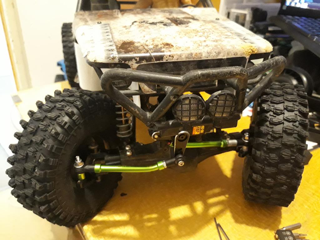

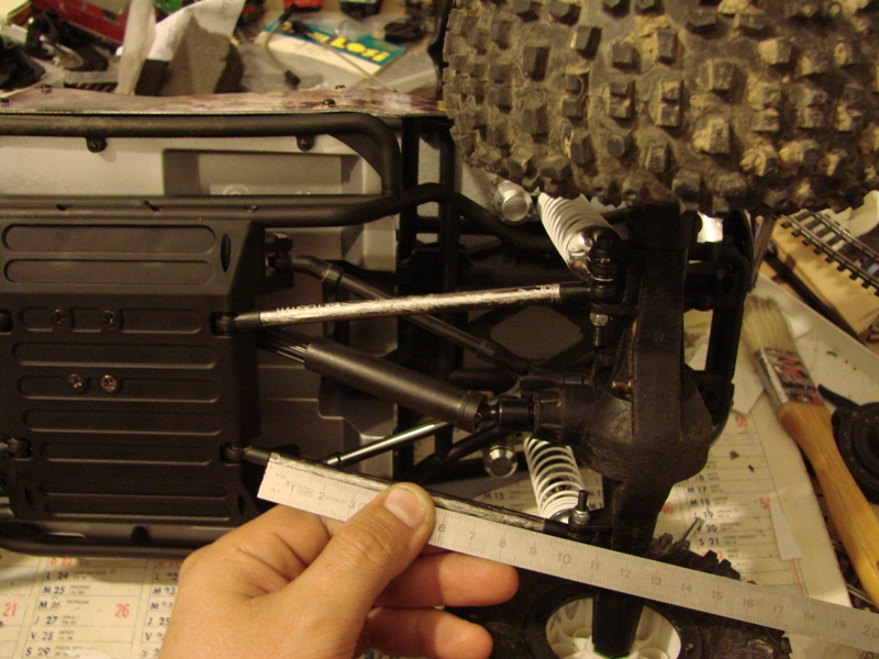

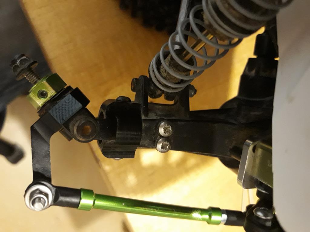

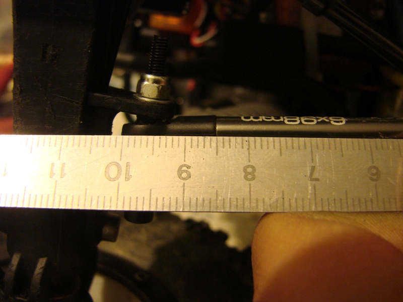

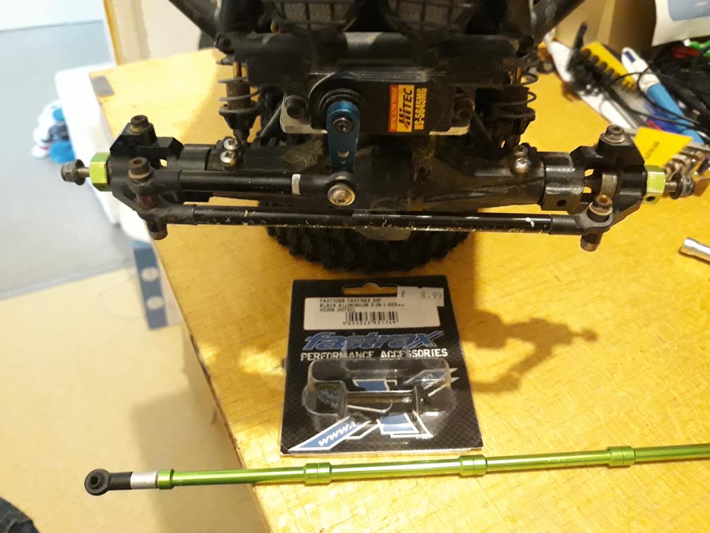

  5. Nicolas

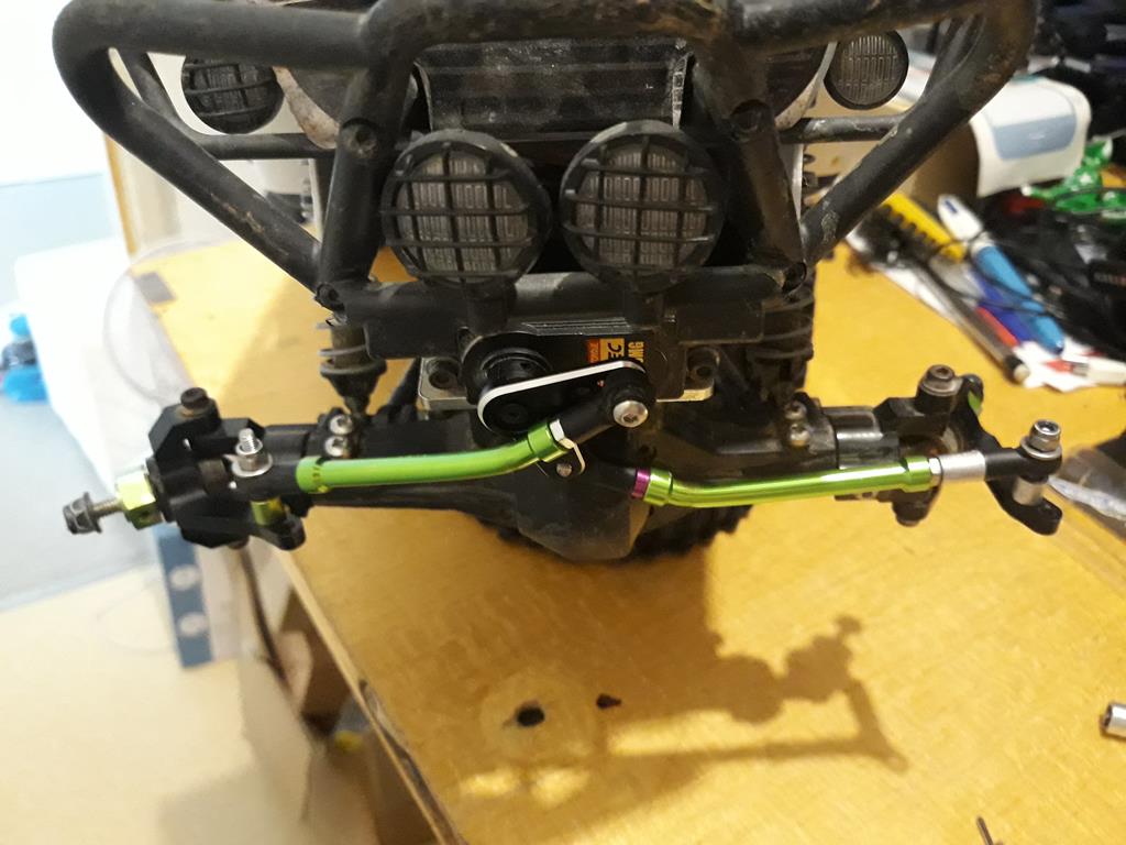

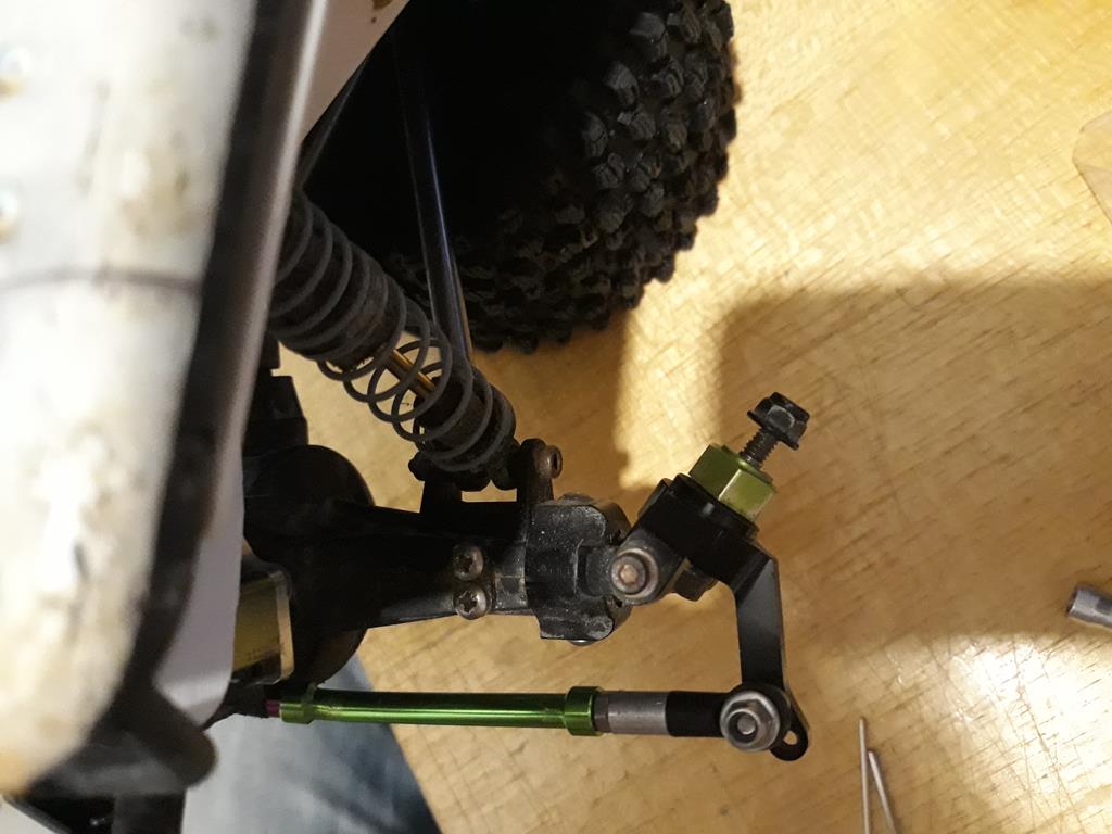

    Une petite modif pour améliorer le braquage et respecter l'épure d'Ackerman.
    Merci Fred (333) pour l'idée.
    Manhattan, alain1392 et fb11 aiment ça.
    Intéressant comme idée. (y) C'est un palonnier double réglable en alu ?
