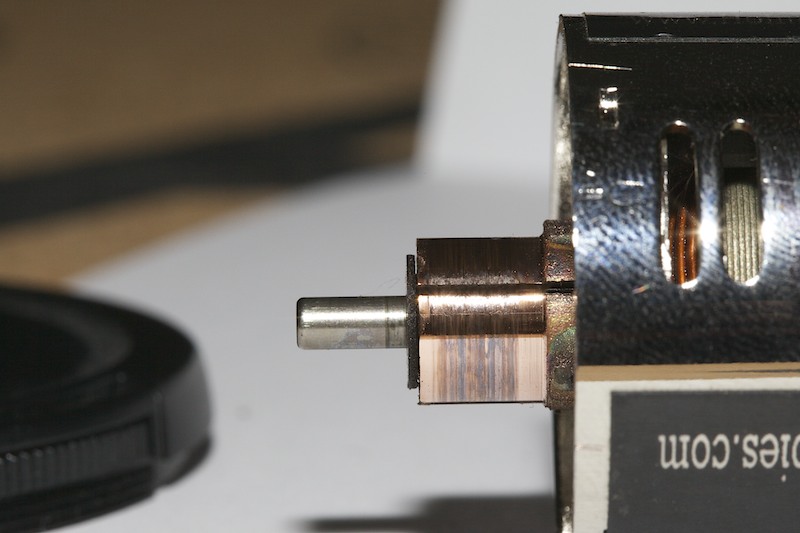

    Le collecteur est sur l'armature (Le truc qui tourne dans le moteur).
    C'est la "bague" dorée qui fait contact avec les charbons.
    C'est ce truc :
    En plus celui-ci est un gros. :wink3:
    Les avantages d'un gros collecteurs sont que tu obtiens avec un 35Trs le couple d'un moteur entre 45 et 55 trs (Donnée pessimiste) et qu'il s'use moins vite.
    Le moteur qui est sur ces photos est un 35 trs bobiné à la main avec un gros collecteur et est équilibré.
    Le bobinage main augmente la vitesse, la douceur et la régularité.
    C'est le moteur qui est actuellement monté sur mon TF2 (J'ai les mêmes mais en 45trs sur mon XR10).
