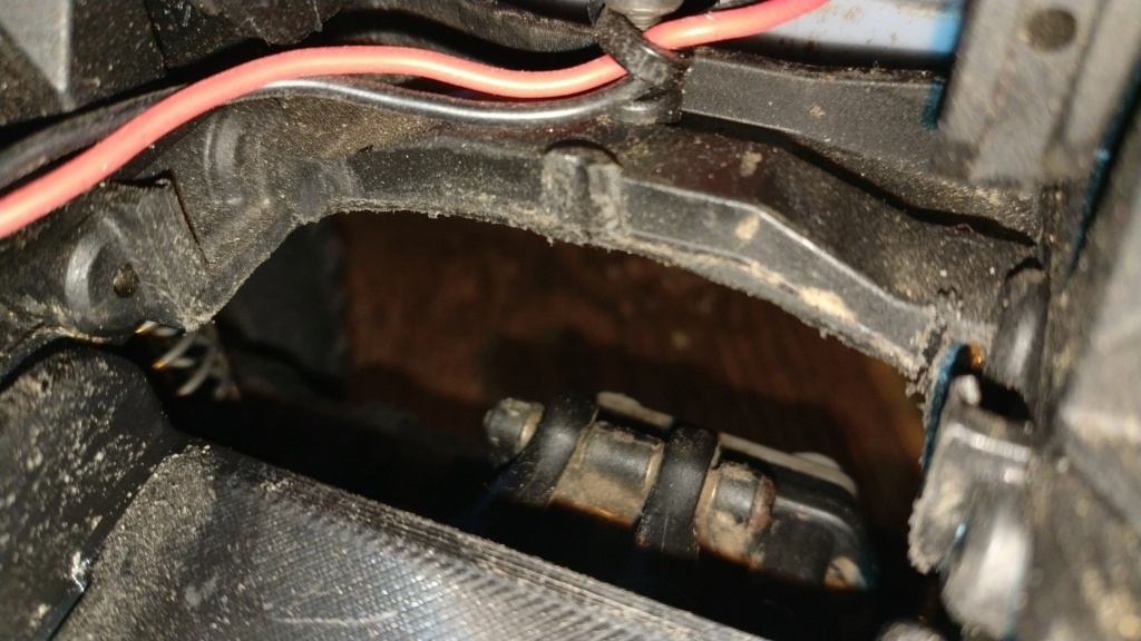

    Par contre pour mes batteries qui font 135mm j'ai dû raboter un peu le longeron arrière. mais y a de la matière, ça craint rien :
    Ca fait bien longtemps que j'ai abandonné l'idée d'améliorer le CG du Defender ( :hihi:), je l'ai surtout fait pour avoir plus de place pour mettre mon intérieur avec le personnage... Mais on doit surement gagner quelques 100ème de degrés en dévers... :)

    C'est pas vraiment gênant, cette pièce se trouve facilement si tu veux revenir à l'origine :
    Traxxas Support servo de direction 8239
    Si tu coupes propre, même pas sur que tu sois obligé de la remplacer en plus, ça se verra même pas :

    Non, ça ne me pose pas plus de problème que ça, mais du coup, tu as quel espace au final?

  11. pleinair37
    pleinair37 membre
    17 Janvier 2018
    3 130
    3 134
    Comme dit plus haut, ma batterie de 135mm passe pile poil, faudrait pas qu'elle fasse 2mm de plus. A 30€ la pièce contre quelques Cts de PLA franchement mon choix a été vite fait... Si tu connais personne qui a une imprimante, je suis sur qu'un sympathique membre du forum serait près à te la faire et à te l'envoyer pour quelques Euros...
