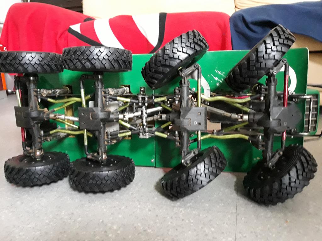

    A l'avant, j'ai monté 1 servo par pont et ils sont synchro au braquage. Mais comment relier mécaniquement les 2 ponts pour la direction ?
  5. Nicolas
    7 314
    7 848
    Oui les servo sont synchros, ça marche très bien sur le plat.
    En passage compliquer, un pont portera plus que l'autre et donc des différences de braquage.
    Il faut pouvoir les relier mécaniquement.
    Ce n'est pas forcément évident .

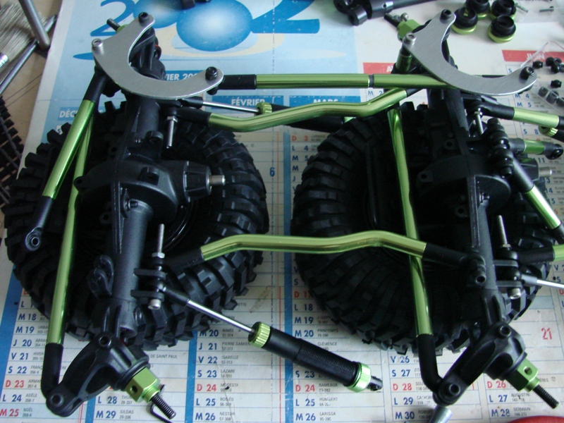

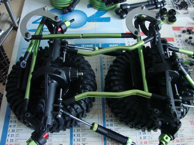

    Sur le mien, j'ai fait des tôles en alu fixées aux fusées reliant les deux ponts.
    Et un seul servo taille 1/5 de 25 kg. Les ponts sont aussi en 4 liens.

    Nos scale ont souvent un Ackermann a zéro entre la fusée droite et gauche et on ne sent rien en roulage.
    Sur mon 8x8 les deux tôles avaient la même taille donc braquage identique sur les deux ponts et je ne sentais aucune différence en passant d'un pont a l'autre.
    Sur la dernière photo j'avais fait une modif avec une tôle plus longue pour que le deuxième pont braque moins.
    Mais c'est juste esthétique.

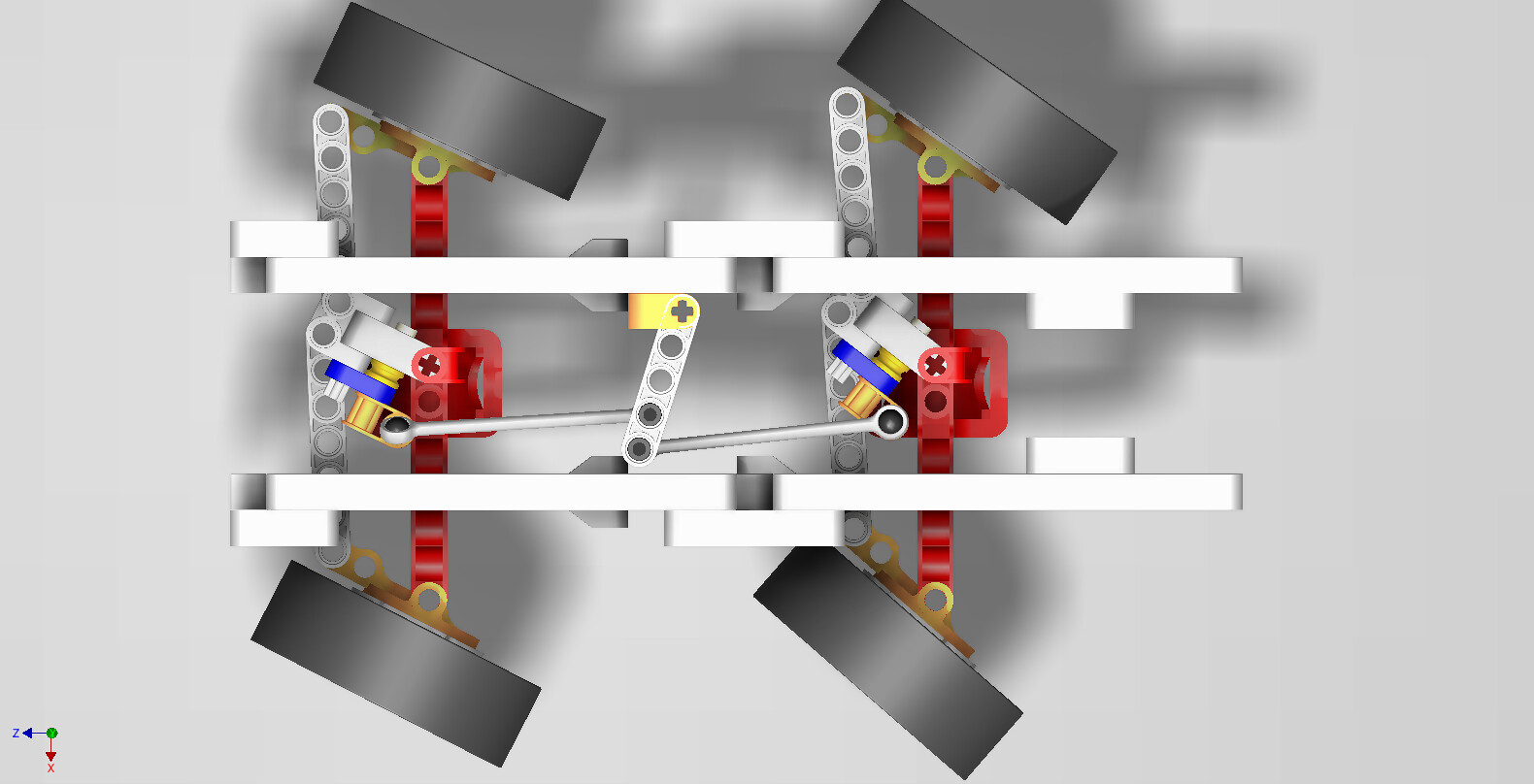

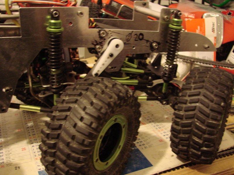

    Une façon simple de faire braquer un pont plus qu'un autre.
