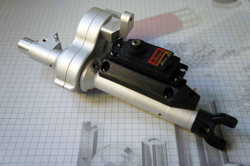

    si j'ai bien comprit c'est pour remonter le moteur tout en gardant le bon angle de chasse?
  16. Cirederf
    Cirederf membre
    1 517
    70
    Re: berg V1 by energykarting
    Salut, c'est bien ça. :yesd3:
  17. energykarting
    oui c'est bien ça, mais j'aurai bientôt une autre solution pour "clocker" les ponts sans avoir à tout charcuter.
    et ce sera réglable au degré près !
    mon usineur a les plans en main et dès qu'il a fini, je teste pour voir si c'est fiable. :wink3:

    La solution vue sur le fofo US en ce moment c'est de monter des C-hub et porte fusée d'Ax-10 ^^
  19. cris13
    cris13 membre
    30 Juillet 2009
    929
    J'aime beaucoup cette solution, ca me tente quand je ferai mon projet.
    Si j'ai bien compris, il monte les porte fusées et fusées axial?
  20. Bad Rax
    Bad Rax Homo Crawlerus
    3 244
    349
    Oui, j'ai mm vu que ca commençait à ce faire pour les ponts Bully!!
