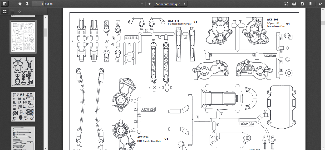

    C'est la version RTR et il est fourni avec plein de pièces supplémentaire ce qui est très bien (y) mais sur la doc rtr et kit certaine n'apparaisse nul par les plan de montage, par contre elle apparaisse bien sur ces plan
    Voici les pièces en question
    Qui pourrais m'en dire plus, comme celle tous en haut à gauche ?
