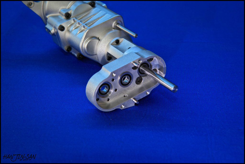

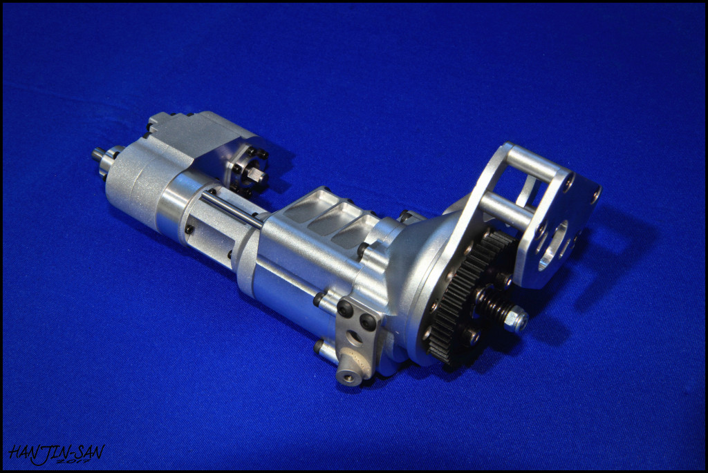

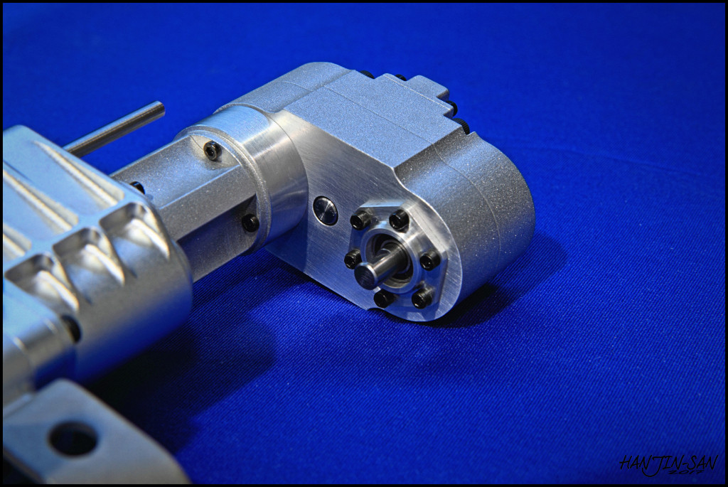

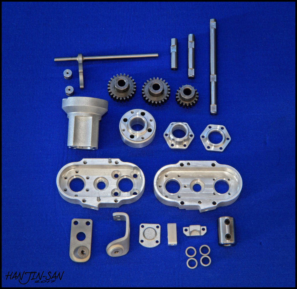

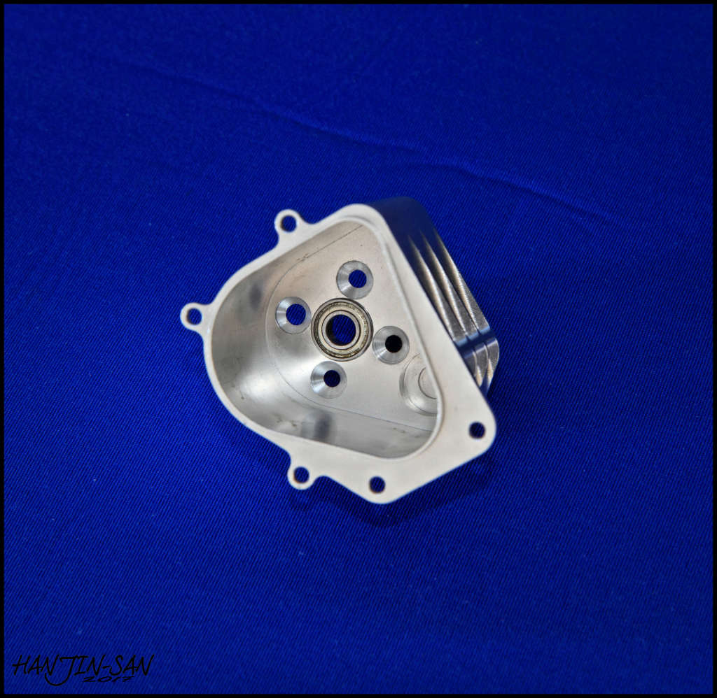

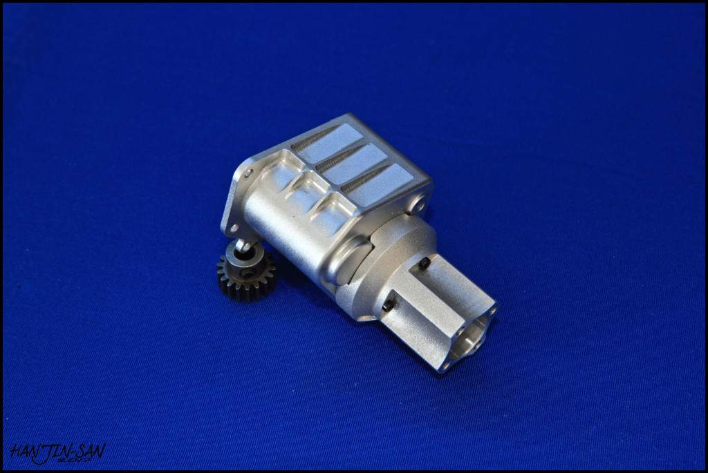

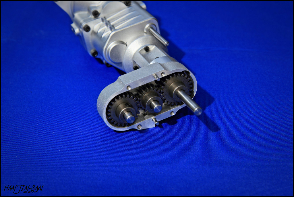

    Salut tout le monde, de grosses news, la transmission est terminée !
    Pas mal de pièces et donc d'usinages pour augmenter un peu le réalisme même si c'est caché entre la carrosserie et le skid :hihi:
    Un petit aperçu de tout ça:
    Pour la transmission principale, je suis donc parti sur une RC4WD R3 2 speed qui est pas mal côté look (bon, il y a eu mieux depuis...).
    Je voulais que la boite de transfert soit connectée directement en sortie comme sur un modèle 1/1.
    Pour ce faire, j'ai du percer le carter de la boite RC4WD:
    Afin d'y visser une pièce intermédiaire pour accoupler la boite de transfert:
    Je viens visser gentiment le carter avant de la bdt:
    Montage des pignons (des Robinson Racing 32p en acier), rapport 1:1:
    Côté détails, je me suis lâché avec même une petite gravure pour être comme la vraie :p
    J'ai remplacé la couronne d'origine par un modèle Traxxas avec moins de dents et donc plus compacte et refais aussi la platine du moteur, toujours dans le but de diminuer la hauteur.
    Je bosse actuellement sur les cardans SDI (que je dois raccourcir) et il me reste à monter et régler la tringlerie.
    Je ferais des photos de l'ensemble en place sur le châssis une fois fait.
