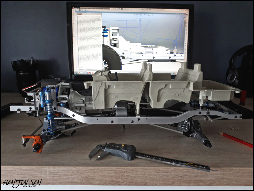

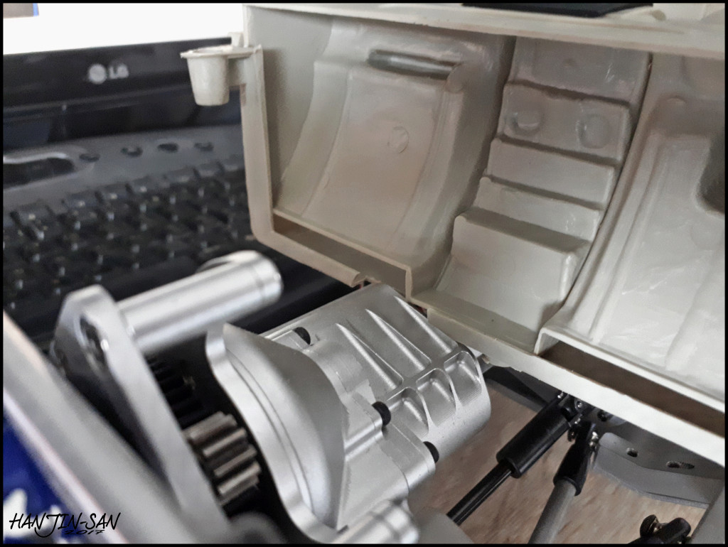

    Aujourd'hui, j'ai commencé à travailler un peu sur la carro.
    Au programme, découpe "grossière" des pare-chocs et marche-pieds et début d'adaptation de la partie habitacle sur le châssis.
    La fixation sera faite via les 6 plots d'origine qui seront juste coupés à la bonne longueur:
    Comme prévu, une légère découpe au pied du tableau de bord est nécessaire (à fignoler):
    La bonne nouvelle, je dispose de pas mal de place pour l'électro et surtout la batterie.
    Je ferais le choix de l'emplacement (au dessus de la boite ou sous les sièges arrières) une fois les éléments manquants fabriqué et montés afin de juger au mieux la répartition des masses.

    Le pied à coulisse numérique, le scale en 3D derrière à l'écran, pas de place pour l'approximatif ou le hasard, ça ne rigole pas :p(y) !
  5. hanjin-san
    Ouais :hihi: C'était même pas voulu en plus :p

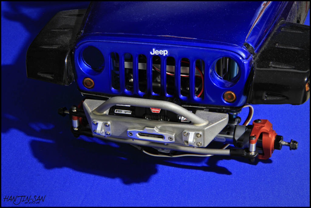

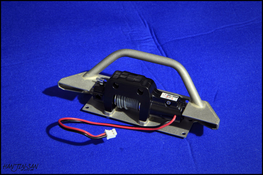

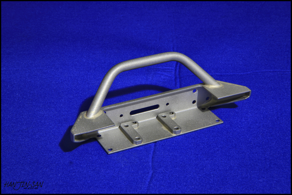

    Gros up !
    Le pc avant, c'est réglé !

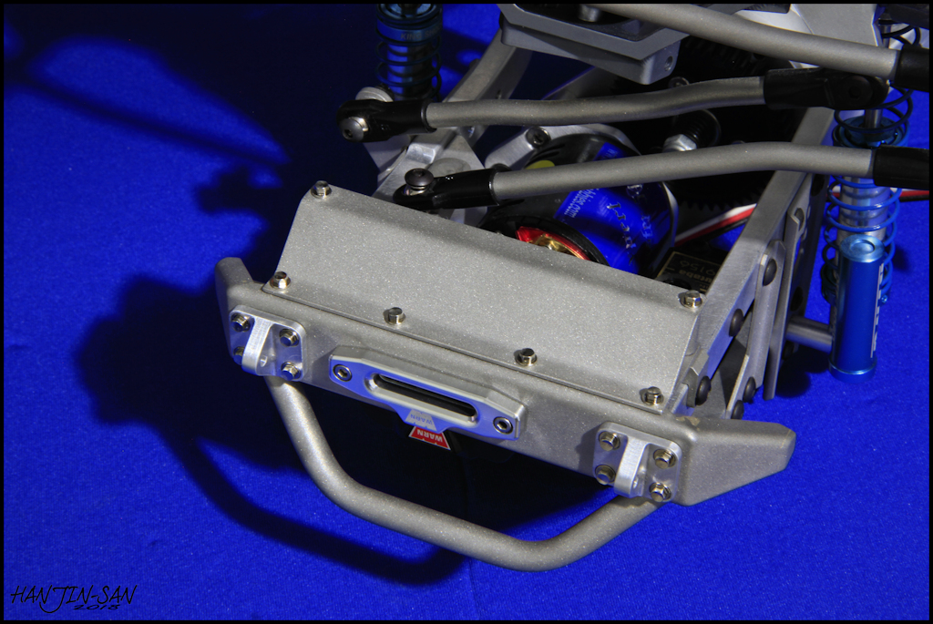

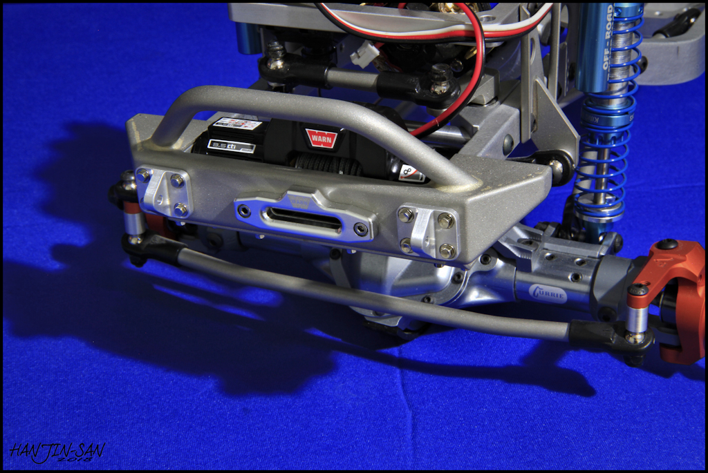

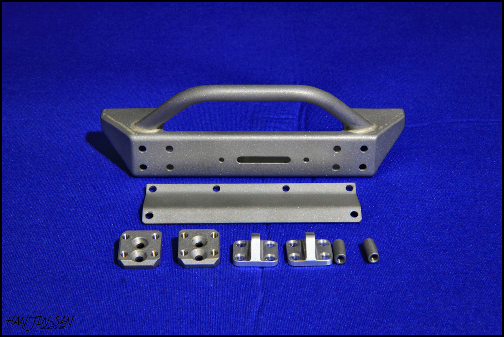

    Comme à l’accoutumée, petit aperçu des éléments:
    Le treuil (un RC4WD Warn CTI 9.5 Mini) est fixé entre les longerons, sur les entretoises en forme de "L":
    L'ensemble du pc est fixé comme sur le vrai, à l'aide de platines montées en bout de longerons:
    Et une protection vient coiffer le dessous:
    @+ pour la suite :)
