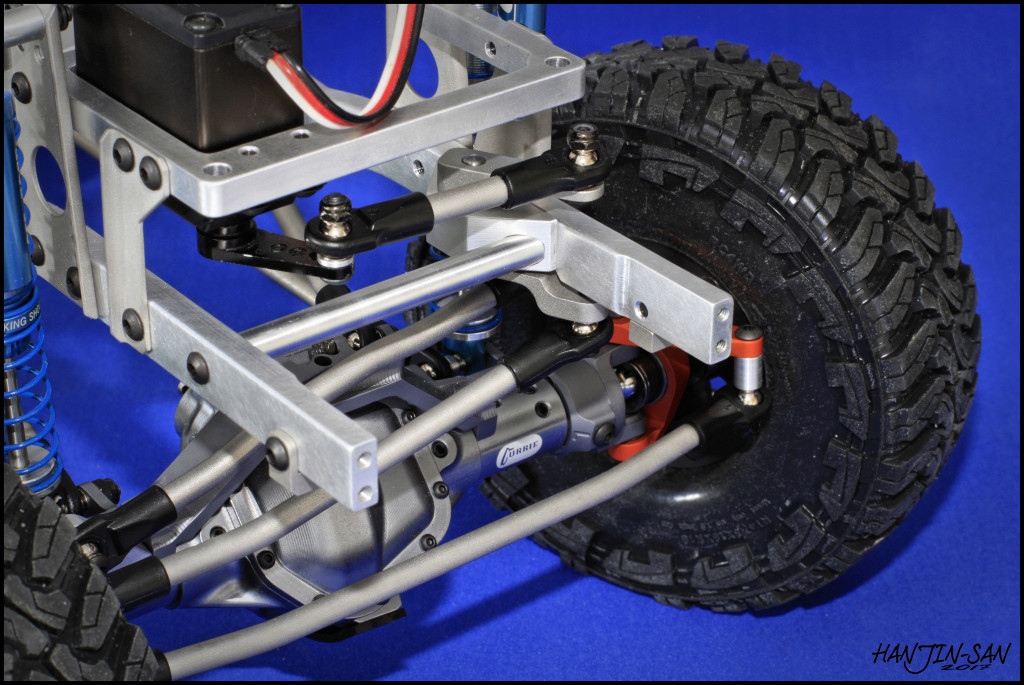

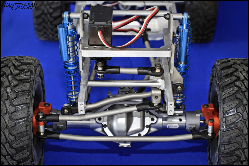

Ne lâche rien ! Faut que tu le finisse ce Cherokee, tu as trop fait pour laisser tomber ! (c'est un peu comme moi avec le Praga ...). Les dernières pièces de la direction sont faites et montées. Après vérif, j'ai passé la barre de direction qui va du renvoi à la fusée au dessus du bras de fusée et je l'ai aussi cintrée pour que les chapes travaillent correctement et ne bride pas les mouvements: Je vais pouvoir passer à l'usinage de la partie transmission qui risque de prendre pas mal de temps...
Il est original ton système de renvois pour la direction On voit que tu as cherché à reproduire le schéma d'un servo monté sur le pont, mais en étant monter sur le châssis.
Ça n'a pas été simple cette direction... Je tenais absolument à avoir le servo sur le châssis mais au début de la modélisation, je n'avais pas réussi à avoir une implantation simple et efficace. Je m'étais même résolu à monter le servo sur le pont (visible sur le 3D de la page4)... Le montage du servo sur le pont, ça ne me plaisait pas du tout ! Du coup je suis reparti de zéro et je suis arrivé à ça. Au final, niveau réalisme, ça rentre dans mes critères même si ça fait un peu usine à gaz et ça marche plutôt pas mal en tout cas sur du plat et en croisement manuel Ma seule crainte, c'est de perdre en puissance (bon j'ai quand même monté un servo de 24kg ), de perdre en précision à la longue, et je crains la casse aussi vu que j'ai été obligé, faute de place, de réduire les épaisseurs des pièces...
Ouais le servo sur le pont est garant d'efficacité. Mais installé sur le Châssis, Vaterra est arrivé avec l'ascender à faire un truc qui braque du tonnerre donc c'est possible! Il doit y avoir un savant calcul trigonométrique, d'angle ou que sais-je pour que cela fonctionne bien... En tout cas ton système change ça rendra ton engin encore plus exclusif
