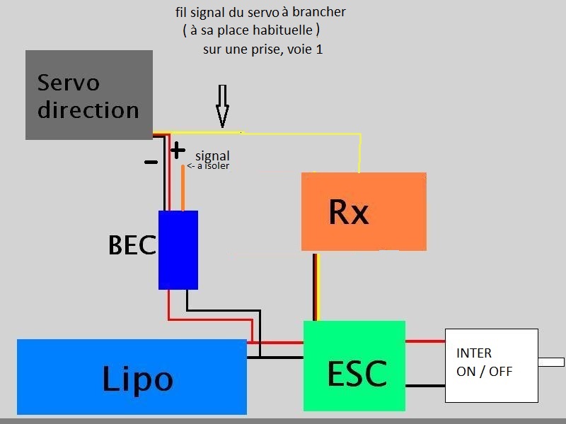

    Bonjour a tous
    Je veus brancher mon servo de direction sur mon bec
    Seulement ma mémoire me fait défaut
    Quelqu'un peut me dire comment m'y prendre svp :ang3:
    Merci d'avance :blerp3:
  2. tgenial
    tgenial Fabriquant
    27 Juin 2011
    684
    186
    Salut :)
    Le fil rouge du servo avec le fil rouge du bec
    le fil noir du servo avec le fil noir du bec.
    Le fil orange du servo sur le recepteur radio
  3. vans63
    vans63 membre
    31 Juillet 2011
    2 730
    36
    Super merci et j'isole le fil jaune du bec
