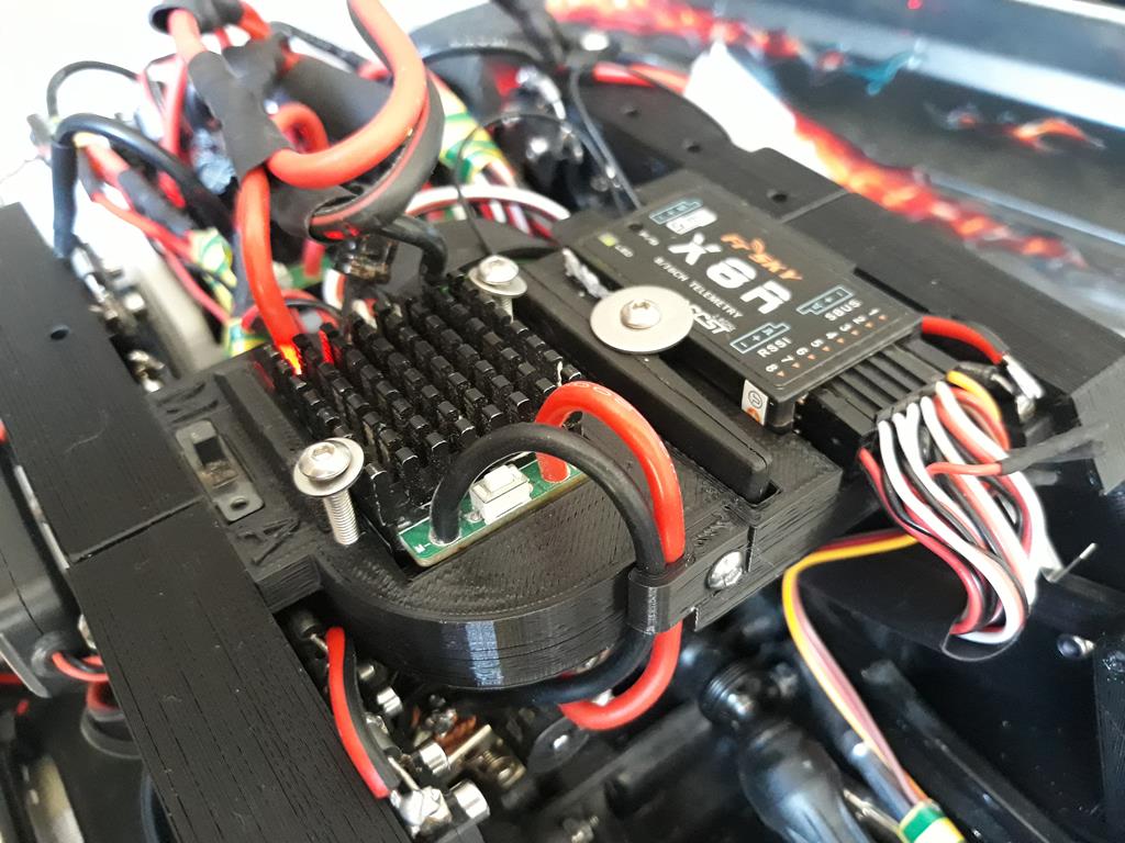

  13. Nicolas
    7 314
    7 848
    Si il faut qu'une seule alimentation sur le recepteur.
    Sur mon Lowrider avec 5 variateurs il y en a qu'un qui alimente le récepteur.
    Sur la photo on voit les fils rouges sortis de leur prise et recouvert de gaine thermo.

  16. Nicolas
    7 314
    7 848
    Le fil rouge, c'est le +
    Le fil noir, c'est le -
    Le fil blanc, ce sont les infos.
    J'aurais pu laisser que le blanc.
  17. sawblade
    Oui, il y a un risque de mettre le bazar dans la communication bus des différents modules.
    Il faut, quelque soit le type de matériel, de domaine ou de tension :
    - une alimentation unique sur les modules ayant besoin d'être aliments (le fil rouge sur le récepteur et les servos)
    - seulement l'alimentation propre aux modules auto-aliments (donc pas de fil rouge sur le 2ème variateur, il a son bec interne)
    - un référentuel négatif commun à tous les modules sans exception (le fil noir commun à tous les éléments)
    - et enfin la communication bus/signal sur chaque module (le fil blanc, quoi)
  18. sawblade
    Que le blanc, ca ne marche pas non plus. Enfin si, uniquement pour un variateur si tout est alimenté par une batterie unique
  19. Nicolas
    7 314
    7 848
    Sur mon autre low rider 1/14.
    Les servo sont alimentés par un bec donc le + et le - ne passe pas par le récepteur.
    Il n'y a que le blanc de brancher sur le récepteur et ça fonctionne .
