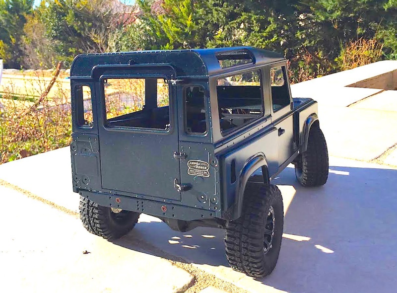

    C'est de l'impression 3D?! :inkoi3:
  2. redbull
    5 Avril 2010
    2 578
    Yep!
  3. ERICK
    la finition est très belle :yes3:
  4. redbull
    5 Avril 2010
    2 578
    En effet !
    Il va falloir que je le refaçonne et le réduise en hauteur pour le faire coïncider avec la hauteur calandre et avec le PC avant car il est prévu pour un PC plat et non biseauté.
    J'ai ma petite idée sur la chose...

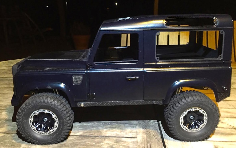

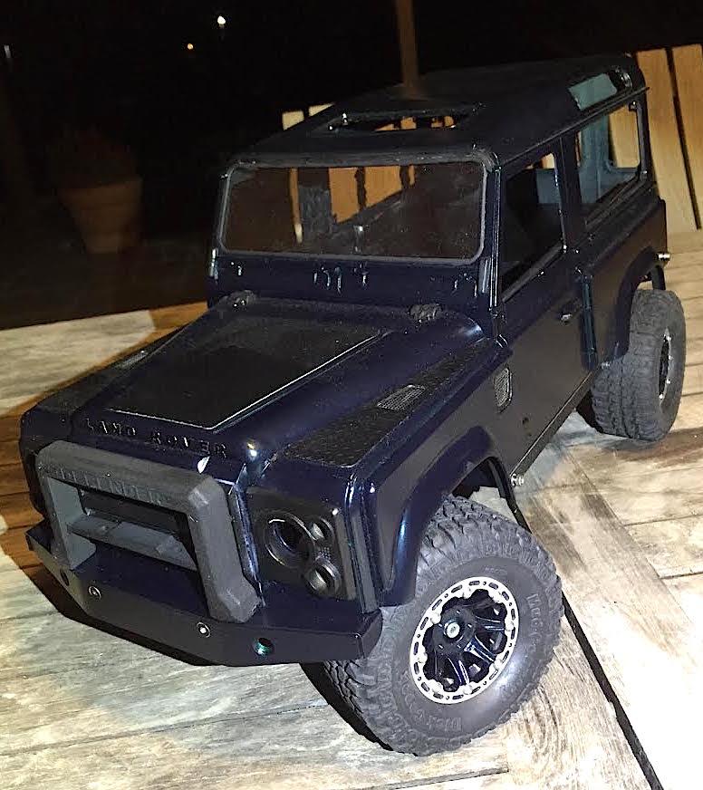

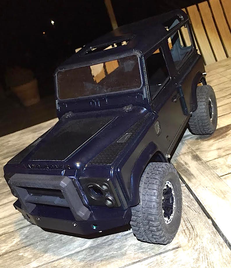

    Petite avancée du jour...
    Il est ENFIN sur ses roues !!!!
    Par contre j'hallucine sur la couleur sur les photos car il est ben et bien vert en réalité...
    Et ressort bleu selon les lumières !
    :mdr3:

    L'ensemble est superbe!!!! :mdr3:
    Mais je suis pas fan de la couleur :disap3:

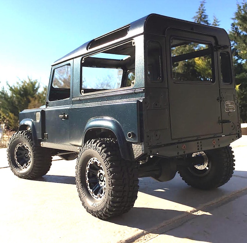

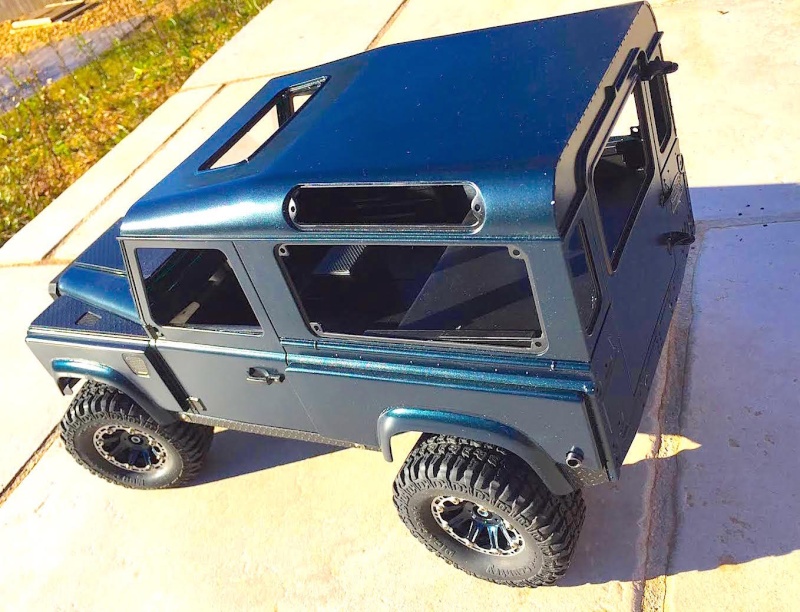

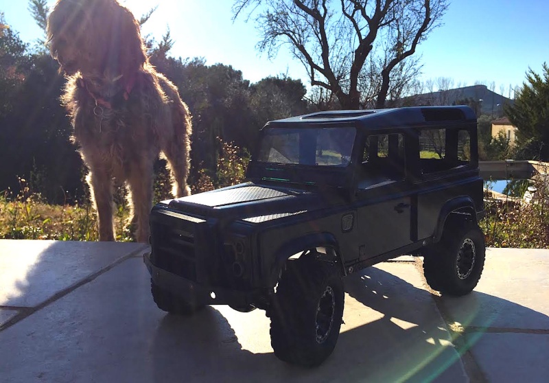

    J'arrive pas à reproduire en photo la "vraie" couleur...
    :mdr3:
    Au soleil cela donne ça...
    Va falloir égayer cela...
    Un petit arceau intérieur orange ???
  9. ERICK
    Faudra le sortir que par beau temps alors :mdr3: ce bleu est renversant
  10. ONOFF
    ONOFF membre
    2 Décembre 2011
    1 681
    735
    Ah oui rien a voir avec les photos d'intérieur, alors je retire ce que j'ai dit il est super et j'aime bien la couleur! :yes3: :wink3:

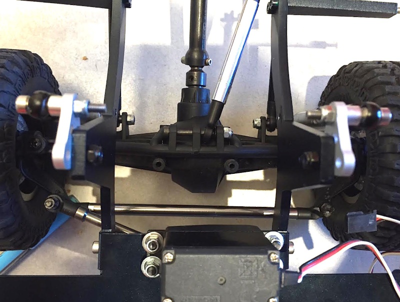

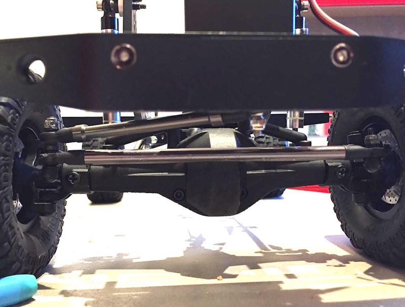

    Re: Bref... On attaque un Def ! HELP NEEDED !!!
    Je deviens chëvre...
    Je souhaite passer le servo sur le châssis afin de pouvoir intégrer mon moteur sans trop
    de soucis sous le capot et avec le servo sur le pont, ce n'est pas possible sauf si je transforme
    le Def en "sauterelle" !
    Du coup... Barre Panhard obligée!
    Depuis hier je galère pour trouver la bonne place et la bonne longueur, sans succès !
    Le pont bouge en latéral, en croisement les roues braquent...
    Une horreur.
    Je vous mets ci dessous 3 photos du montage afin que vous puissiez me donner une idée
    ou la fixer cette barre.... Et aussi comment car là, je cale !
    Par avance merci !
  15. ONOFF
    ONOFF membre
    2 Décembre 2011
    1 681
    735
    Il faudrait que tes deux barre de direction soit plus parallèle je pense. :jecpa3:
  16. redbull
    5 Avril 2010
    2 578
    Donc retourner le palonnier ????
    Vais tenter ça mais quelqu'un a une idée pour la barre Panhard ?

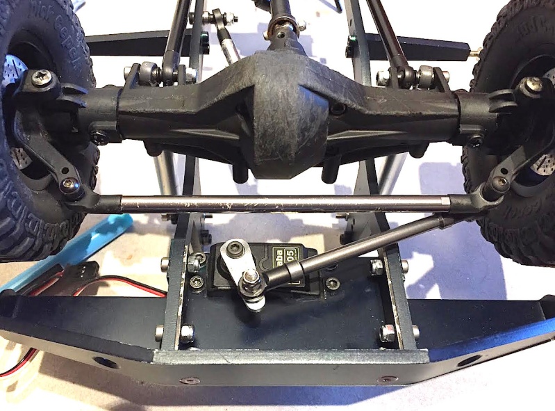

    Tiens Didier ,
    si cela peut t'aider , voila comment c'est monter sur le mien d'origine
  18. redbull
    5 Avril 2010
    2 578
    Interessant Steph !
    Tu aurais une vue de dessous pour que je regarde les points de fixation ?
  19. taz13
    taz13 membre
    1 360
    141
    Je viens d'en faire par contre comme j'ai déjà tout monté on voit pas très très bien , mais bon si tu veux plus de détails au pire je t'envoie la doc de montage .
    Déjà la barre de direction est montée derrière le pont et non devant .
