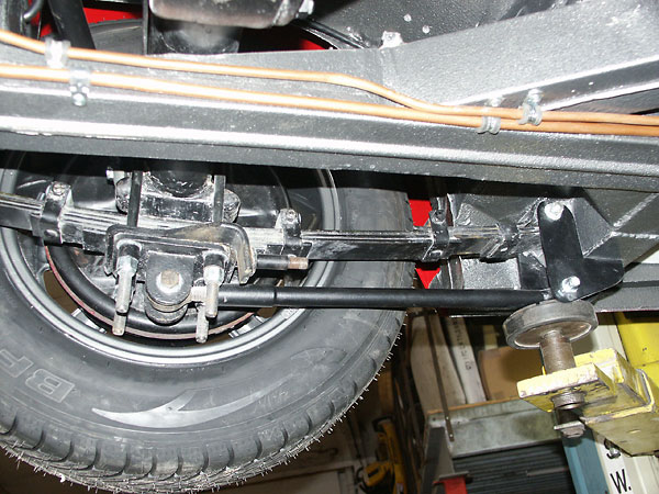

    Je ne sais pas si tu l'as déjà fait mais il faudra faire pareil à l'arrière. Le phénomène y est bien plus important.
    Tu peux mettre la petite noire dessous. Ca aide bien. :wink3:
    Ce montage fonctionne mais il n'est pas efficace à 100% et va certainement générer des problèmes.
    Il faut que coté pont la liaison soit fixe donc en deux points.
    Coté châssis il faut laisser libre avec un truc genre rotule et que ce soit libre de coulisser.
    Une seule barre par pont est largement suffisante.
  19. sawblade
    11 928
    16 822
    Re: "Bone Shacker" : land rover 109 serie 3 mini-mine
    pour les problèmes, cest pas grave , j'aime faire évoluer la construction...
    par contre je pense que 1 seul point coté pont suffit, voir la photo 1/1 postée plus haut: la lame ne subit plus la torsion. le montage déplace le point de torsion de la lame a la bielette. la lame ne s'oppose qu'au rapprochement du pont vers le chassis, plus à la torsion (enfin c'est théorique tout ca mais plour l instant ca marche :hein3: )
    les tirant à 2 points, c'est pour les ressort hélicoidaux, ou rien ne s'oppose a la rotation sinon ces 2 points (idem les defender 1/1)
    concernant la coulisse, tu as entièrement raison, ou alors il faut fixer la biellette au dessous de la lame avec le meme ecart que sur le pont (ca crée un paralelogramme deformable...)
    mais étant donné le faible debatement, ca fonctionne pas trop mal comme ca (quand la lame s'enfonce le pont se deplace vers l avant suivant la courbure de la lame, et ca coincide a peu pres avec la course circulaire de la bielette)
    concernant "la petite noire" tu parle de la lame supplémentaire? j'y avais pensé en permutant les trous de fixation pou ne pas avoir 2 trous inutilisés l un au dessus de l autre
    et merci des avis :wink3:
