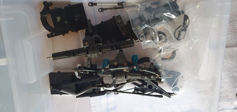

    Ah c'est malin, Sous l'impulsion conjointe due en grande partie et au confinement, au récent post de @benjiv sur son prototype ainsi que ton dernier message @assogege L'idée m'a repris de refaire un tour sur mon post!
    C'est malin :hihi:
    Là qu'est ce que je constate ? Les images ont encore disparue .... ça fait jamais que la seconde fois en 1an et demi. :mad::confused:
    Bon maintenant je remet ce post à jour petit a petit et une fois de plus:hihi:
    Je sais pas si je fais bien mais dans la foulée j'ai exhumé la petite boite dans laquelle j'avais précautionneusement disposés tous ses membres ..... :humhum::D
    Pourquoi me direz vous?
    Et bien entr'autre par manque de temps pour les essais.
    la mise au point. Les réglages pour un tel engin sont vraiment primordiaux.
    Je n'ai pas abandonné l'idée de placer l’intégralité de ce projet en accès libre .
    C'est simplement que pour le moment, il est toujours en cours de développement .
    Il doit répondre à un minimum de critères de fiabilité et d'endurance et .. de qualités dynamique naturellement.
    Pour cela ... et comme je suis un peu exigeant ( et surtout très lent...:hihi:) et bien ça prend du temps ...
    Les derniers tests effectué il y a ... ? ... ! ... l'an dernier peu être ;), ont mis en évidence certains points a corriger .
    le manque de rigidité de la géométrie Liens / Châssis et la partie supérieur du châssis un peu trop fragile.
    Je sens que je vais encore passer quelque heures la dessus ... o_O;):)
