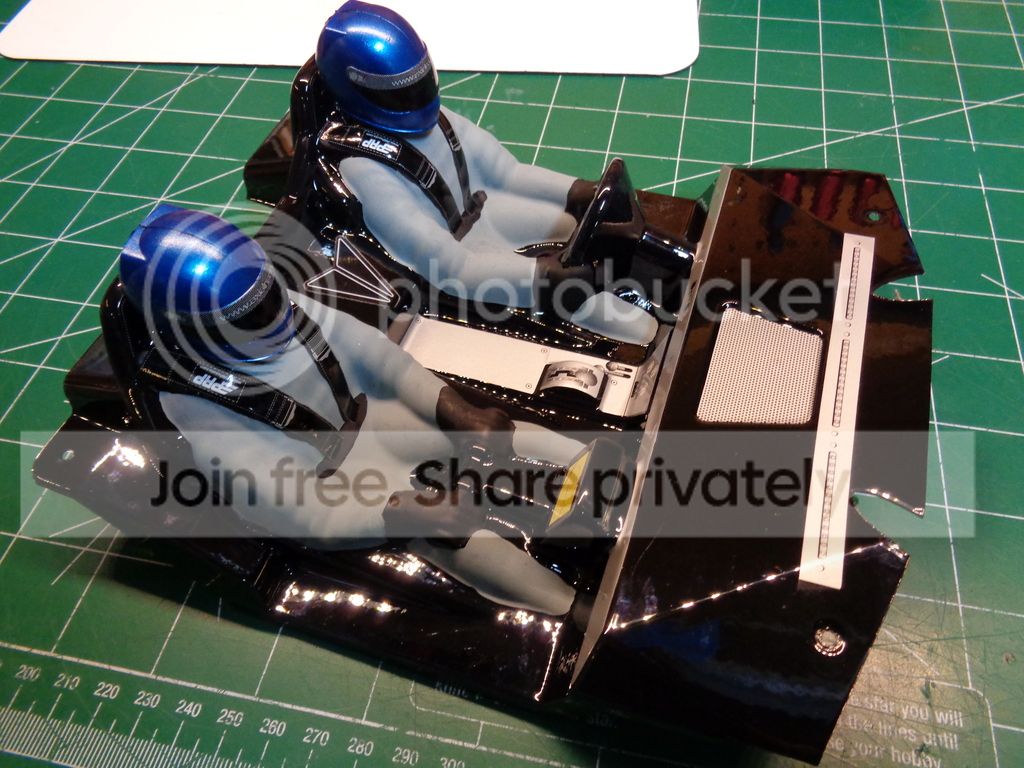

Merci pour vos conseils mais j'ai pris quand même un kit débutant, je peins une voire peut-être même deux carrosseries par an, je préfère investir dans les pièces du Bomber . Je pense me faire un autre intérieur par la suite, j'en aurai de nouveau besoin. Des exemples vu sur un forum US : Le kit aérographe de marque MLD que j'ai commandé (5 ans de garantie pour l'aéro et 2 ans pour le compresseur), il est vendu avec une buse et une aiguille en 0.3 mm, j'ai pris un kit en 0.5 mm aussi (ça me fait le port gratuit) : Et au fait, j'ai reçu la peinture . Sur la photo, il manque la couleur principale (mais je l'ai reçue, suspense...), juste une piste, on va me voir de loin ! lol ! Donc à gauche, du blanc pour éclairer la couleur principale. Au milieu, du Faskoat qui est recommandé comme couche finale et qui permet à la peinture d'être plus résistante. Et à droite de quoi nettoyer le pistolet. Et ensuite pour la finition, je voulais rajouter du noir ou du gris foncé, mais je ne le ferai pas car j'ai l'habitude de recouvrir mes panneaux avec du scotch armé noir pour éviter que la peinture s'use sur les arceaux du Bomber et finisse par s'enlever. La suite bientôt !
