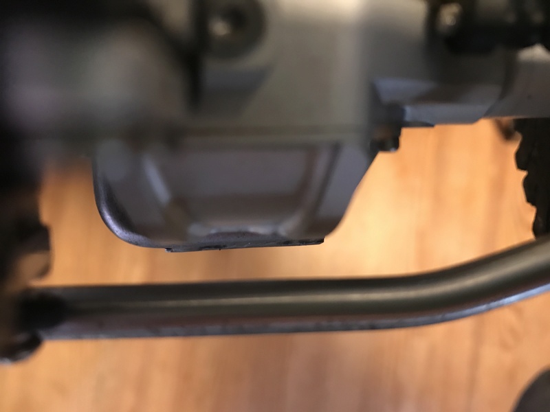

    Salut :salut:,
    voici donc les photos demandées ;)
    Roues droites, ça passe à l'aise
    Et roues braquées, mais pas à fond sinon le pneu touche le lien inférieur, comme j'ai expliqué sur les photos précédentes (y)
    Avec les roues braquées à droite, il y a bien plus d'espace (y)
    Et pour éviter que la barre de direction descende, j'ai mis un petit collier rilsan qui reste lâche parce que je ne l'ai pas serré à fond ;)
    J'ai le kit barre de direction Incision acier sous traitant de VP ainsi que le stage 1 VP

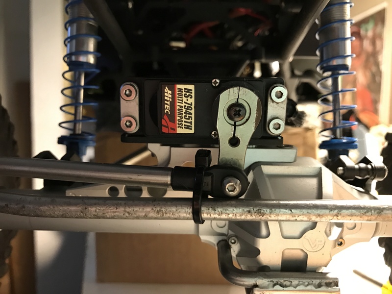

    Bonsoir à tous,
    bon petit problème lors de la dernière sortie au lac de St Ferréol avec les copains, le servo Hitec HS-7945TH a grillé... fondu même je dirai... :(:mad:
    J'ai roulé à peine 45 minutes... :eek:
    Donc je l'ai renvoyé à la boutique qui doit le renvoyer chez Hitec pour réparation ou échange (n), l'achat date de début mars 2016. J'espère obtenir quelque chose... (n)
    Du coup, j'ai envie de m'orienter vers une autre marque pour le prochain, j'avais un Savöx sur mon Wraith et j'en étais content. Je pense au Savöx 1268SG Black Edition avec 26 kg de couple sous 7.4 volts. Il a à peu près les mêmes spécificités que le Hitec.
    Qu'en pensez-vous ?
    J'ai pu quand même faire deux photos avant l'odeur de brûlé... :rolleyes:
    à suivre ! :passur:

    un conseil enleve le rislan c'est lui qui a fait cramé ton servo a mon avis cela limite des jeux mais force ailleur c'est pas mieux ..

    J'ai testé sans servo, c'est complètement libre avec le rilsan, il était lâche et pas du tout serré, c'est pas ça j'en suis sûr.
    Je mettrai juste un élastique la prochaine fois.
    Il est arrivé d'autres fois sans le rilsan et sans les ponts VP que le servo bloque et qu'il réponde plus quelques secondes, il devait se mettre en sécurité le temps qu'il refroidisse. Là j'ai pas fait gaffe, il est resté dans la position de la photo trop longtemps, c'était marrant une patte en l'air mais il a pas du tout aimé o_O
