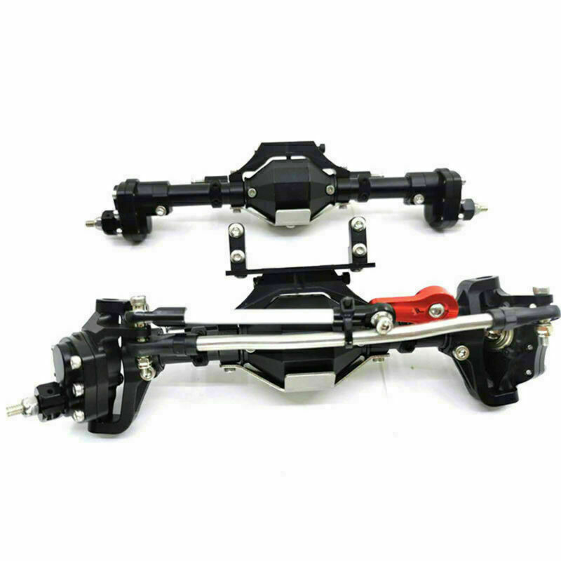

    L'achat de deux pont portiques neuf (encore une chinoiserie):
    mais je ne connais pas la fiabilité...
    Deuxième option, acheter des ponts de trx4 complets ce qui est à peu près au même prix, je sais qu'ils sont fiables mais que ça va demander un peu d'adaptations (repositionnement du servo, changement du pignon moteur, etc...) mais laissera la possibilité de désactiver/activer à volonté le blocage des diff...
    Qu'en pensez-vous?

    Les ponts chinois ça tient de la loterie, très aléatoire, ils peuvent fonctionner sans soucis ou on peut très vite avoir de la casse et dans ce cas c'est très souvent impossible d'obtenir des pièces de remplacement. Autre soucis qui est cité fréquemment c'est le rayon de braquage qui est loin d'être celui décrit dans les photos sur les sites de vente..
    J'ai deux ponts "full métal" trouvés sur ali express, jusqu'ici pas de soucis sauf la galère pour les monter, les liens fournis ne correspondaient pas du tout à l'empattement donné, même les liens de direction ont du être modifiés, idem la galère pour adapter la barre Panhard.. :confused:
    C'est le prix qui est attrayant, après c'est au coup de chance..

    Dans l'urgence (ben oui hein, c'est pour un cadeau donc bon, j'ai une date limite ;) début février mais avec les chinois, à compter par quinzaine la livraison, faut pas trainer) J'ai démonté le pont avant pour voir l'étendue des dégâts.
    Dans les faits, je n'ai qu'à changer le demi arbre de roue que j'ai d'ailleurs trouvé chez Injora ( ici ), chez qui d'ailleurs on retrouve le même pont ( ).
    En démontant, j'ai pu constater que le roulement de bout de pont ne roule plus.... ça grignote du sable en faisant rotater l'arbre dedans donc à changer aussi, je vais en profiter pour changer les roulements de la fusée qui sont encore bons mais quitte à être démontés.... j'ai trouvé l'ensemble des roulements en commandes séparées chez divers marchands Ali...
    Du coup je vais faire la même opération des deux côtés pour être tranquille.

    Je fais le même constat sur ces ponts Injora... Rayon de braquage d'origine très étroit, Liens à maintient très très aléatoire, et arbres de ponts trop courts à la limite du déboitement...
    J'ai déjà repris beaucoup de choses en une semaine mais bon.... on va arriver au prix d'un RTR neuf dans les 350 à 400 Roros au final pour avoir un truc certes mieux que d'origine neuf (ponts portiques, diff déblocables, longueurs ajustées)...
