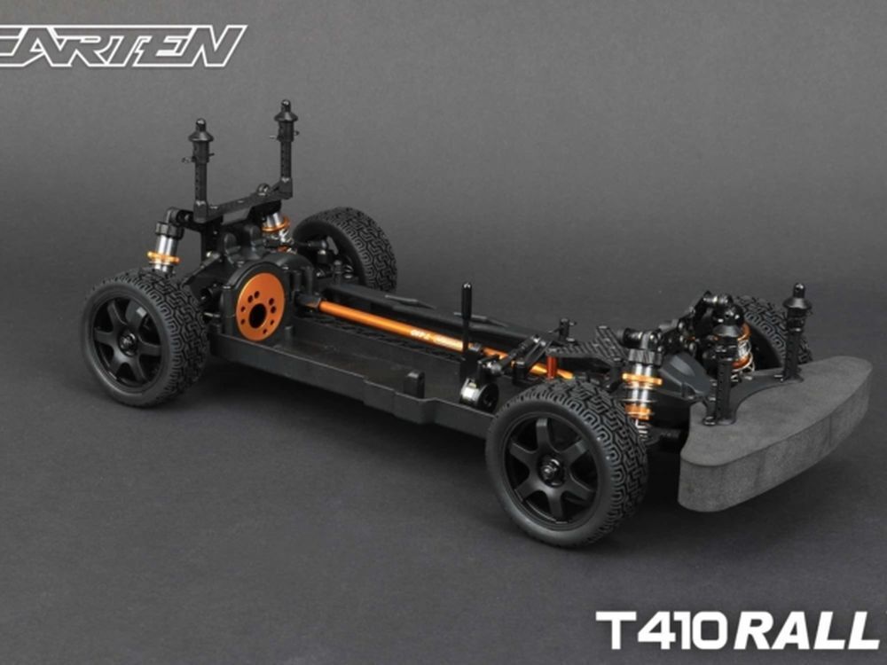

    Le châssis est monté depuis un moment, voilà ce que ça donne :
    Parmi les points positifs qui me viennent à l'esprit, on a des amortisseurs et cardan central alu, des pneus sympas, sans les gros crampons des Tamiya, mais avec un dessin un peu plus prononcé que les MST, en plus ils sont collés (j'ai juste repeint les jantes qui sont noires d'origine). Cardans CVD à chaque roue, quelques pièces carbone, un couvre châssis en lexan. Il y a aussi deux gardes-boue (anti projection de caillasse à l'avant) mais je ne les ai pas mis. Les plastiques sont de qualité, ça ressemble fort à du Kyosho je trouve. Pas mal de visserie en rab' aussi. Ah, et deux tailles d'hexas pour modifier la largeur (188 mm au plus bas, les carros Tamiya passent donc dessus).
    Pour les points négatifs, je trouve que la transmission fait beaucoup de bruit (comparée à mes autres pistardes en tout cas), les plots de carrosserie ne sont pas réglables en hauteur (une fois que c'est coupé pour s'adapter à votre carro, faudra prier que la prochaine ait les mêmes dimensions ou faudra racheter des plots ...). Et la place est un peu comptée pour mettre l'ESC si vous n'avez pas un servo low profil. Le mien rentre au chausse-pied.
    En parlant de l'électronique :
    Je lui ai mis ce combo brushless, on verra ce que ca donne. Le pignon moteur fourni est un 27T, on peu monter jusqu'à 32 ou 33 je crois. Comme je le disais, c'est juste pour l'ESC que j'ai dû rentrer en force. Le support moteur est spécial aussi, c'est pas très bien calé je trouve mais ça semble tenir. Tant que ça roule pas en tout cas ... on verra donc à l'usage.

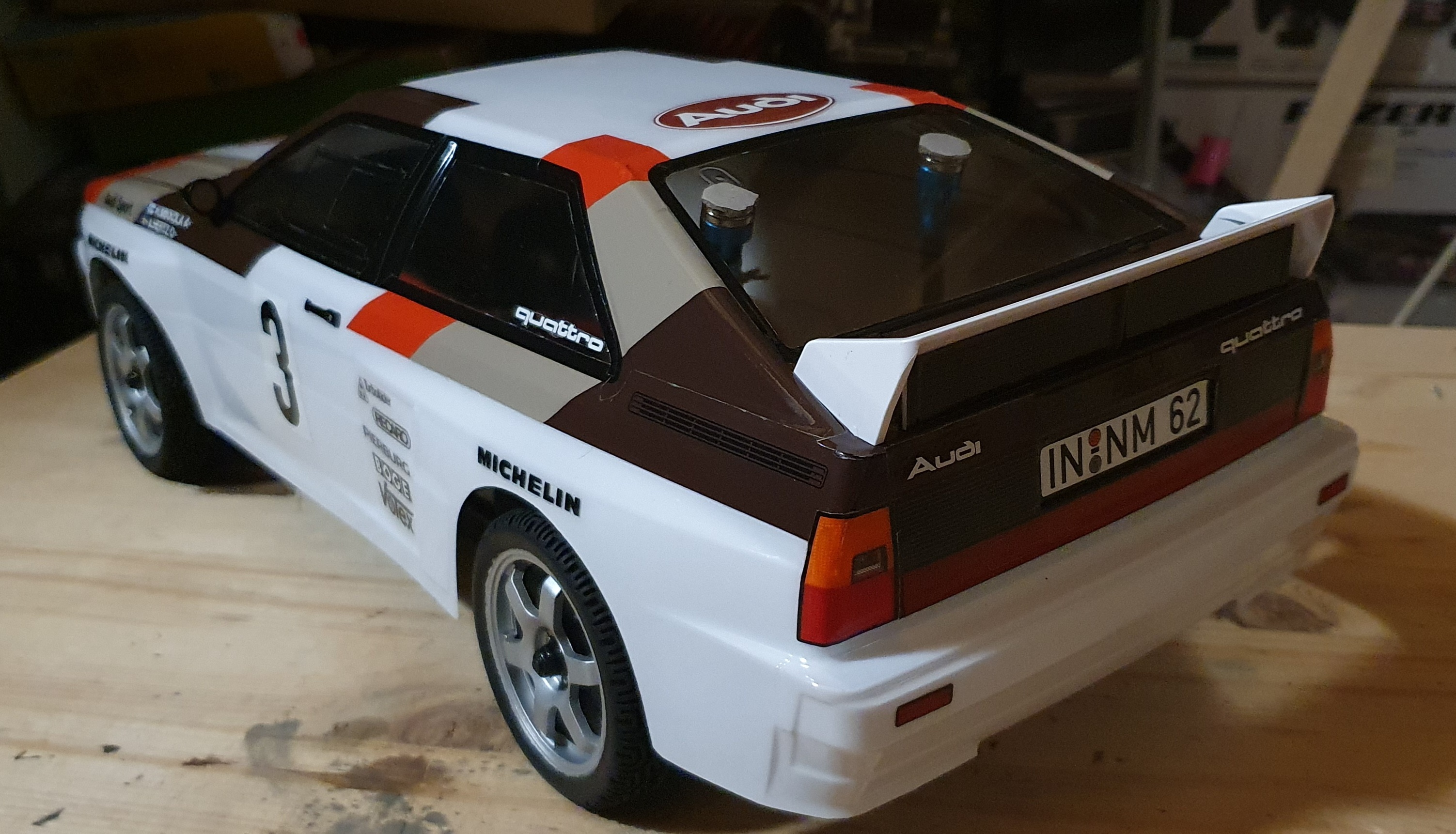

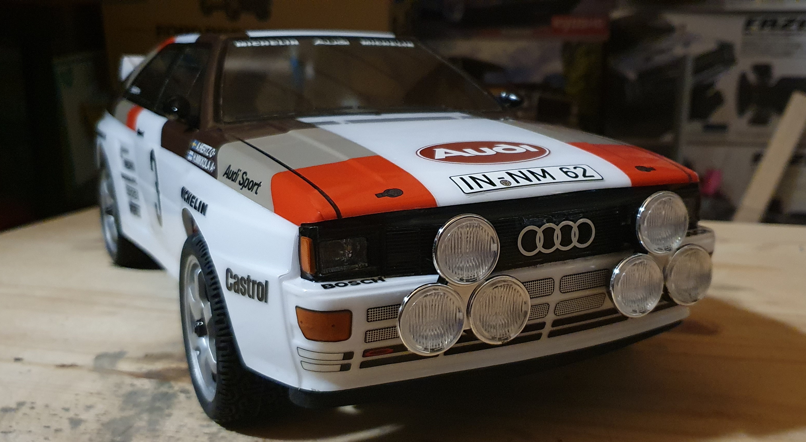

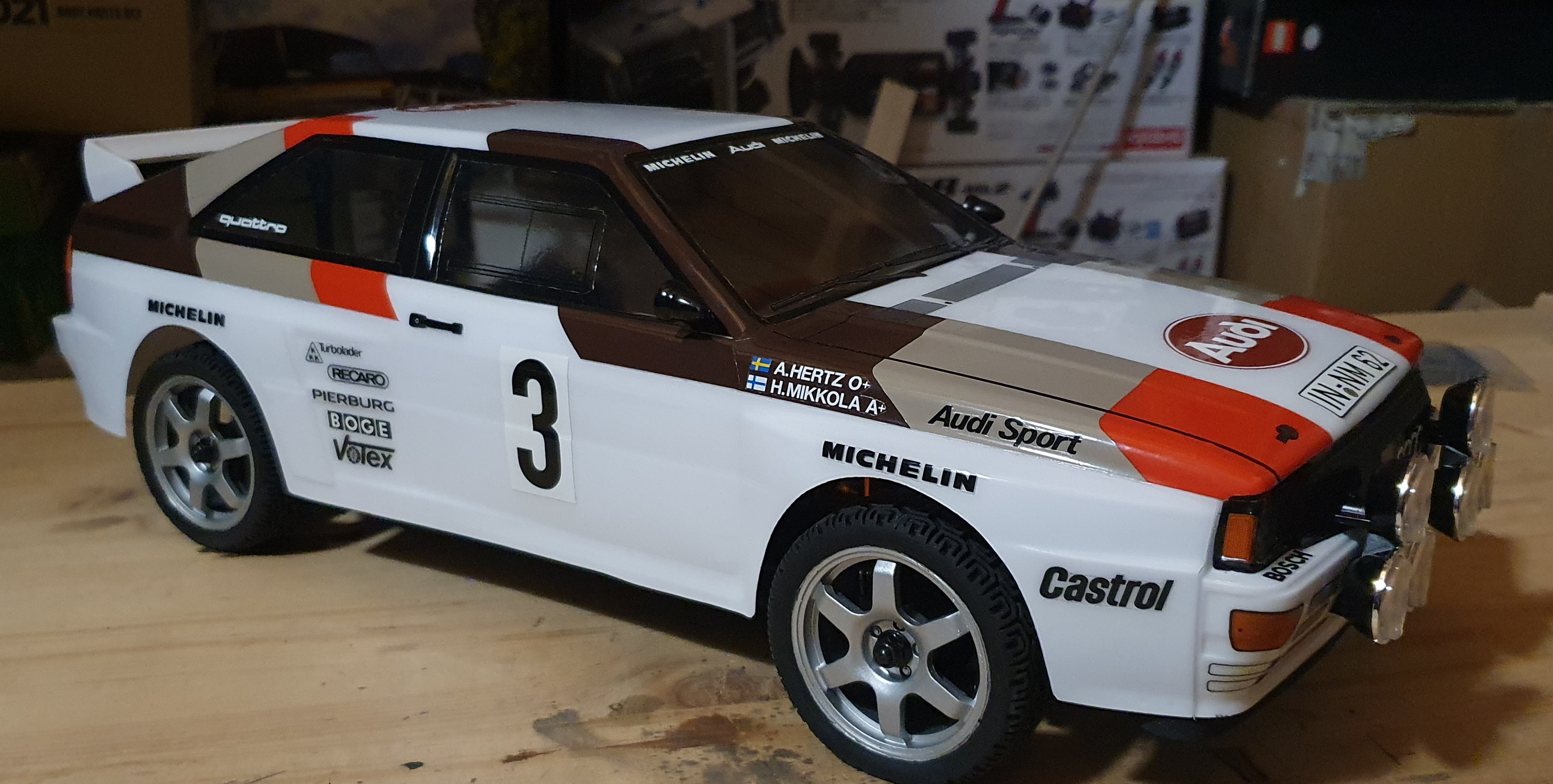

    J'ai décidé de tenter de fixer la carrosserie avec des aimants cette fois, pas du tout sûr que ça tienne sur la piste, mais on va essayer d'être scale jusqu'au bout :
    Du coup, énormément de stickers sur cette Audi, ça a pris un peu de temps :
    Et la voilà entièrement décorée :
    Voilà, plutôt sympa non ? Il y a des porte-leds avant arrière, mais pas dans les gros projecteurs de l'avant (mais ils sont facilement percables pour en ajouter). Donc kit leds à prévoir.
    Faut encore que je colle les aimants côté carrosserie, et que je lime un chouia le bumper à l'avant pour que la carrosserie s'adapte parfaitement. En espérant que les stickers restent bien collés aussi, c'est pas toujours le cas chez Tamiya sur les angles et les courbes.
    Et ensuite on testera, d'abord devant la maison, et ensuite en piste !

    J'ai voulu tester ce midi, c'est mon montage qui fait que ça fait du bruit, enfin le support moteur est bizarrement foutu, avec un trou dans la plaque de support qui n'est pas au centre. Du coup effectivement le moteur bouge, le pignon se décale et je n'avais même plus de transmission car il n'entraînait plus rien. Faut que je revoit le montage / réglage, je suis peut-être passé à côté de quelque-chose sur la notice, mais première fois que je vois ça sur une RC, la plaque moteur qui peu tourner sur elle même sur son support ...

    J'ai revu mon montage moteur, je ne sais pas si c'est la taille du mien qui n'est pas standard, mais c'est bizarre leur système, il n'est pas fermement tenu en place. Du coup j'ai mis du double-face sous le moteur, histoire qu'il soit fixé sur le fond du châssis. En espérant que ça ne bouge plus maintenant, si on la couronne risque de morfler (le moteur tourne plutôt fort, y'a un sacré effet ballon sur les pneus :surprised:).

    Bizarre pour ton moteur, il devrait pouvoir se fixer sur la plaque moteur sans tourner autour (ou l'inverse), il ne manquerais pas une vis, ou alors une vis foiree qulequepart? tu n'as pas serré trop fort?

    Non, c'est leur plaque de support qui est mal foutue je trouve, avec le trou pour passer l'axe qui n'est pas au centre. Et comme cette plaque ronde est un peu libre de tourner comme elle veut, vu qu'il n'y a rien pour la bloquer, le pignon se décale quand le moteur bouge. D'où mon "collage", mais avec les vibrations pas sûr que ça tienne. Je vous mets une photo de Carten où on voit bien la plaque orange en question :

    Sur les twinhammer / wltoys /feiyue, c'est le même principe de plaque ronde avec lumière pour l'axe moteur déporté . Mais en serrant modérément la partie supérieure en plastique, ça ne bouge absolument pas !

    C'est un peu le même système sur le RR10 et le Yeti, mais ça ne bouge pas. Tu peux peut-être limer un peu la partie supérieure sur les bouts de manière à ce qu'elle serre plus, peut être que tu es en butée et que le "collier" ne serre pas assez. Je sais pas si tu vois ce que je veux dire...

    Bah là tout ce que je peux faire c'est de trouver une nouvelle couronne ... j'ai fait quelques allers retours et voiture à l'arrêt, le pignon moteur ne touchait déjà plus la couronne. Démontage remontage, et cette fois le pignon a mangé la couronne comme il faut ...
    Ce système ne me plaît absolument pas, je vois pas l'intérêt d'avoir fait quelque-chose qui ne se cale pas bien d'origine ...
