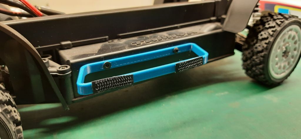

    Petite illustration de ce que j'avais fait sur une carrosserie de 205T16 de chez L&L qui avait le même problème :
    Un support côté châssis avec du velcro et le pendant du velcro sur la carrosserie. Ca ramenait la carro au bon endroit.
  5. sawblade
    Je réfléchis à un système un peu comme toi, mais avec une glissière dans laquelle viendrait se loger là carrosserie. Ça jouerait le rôle de bas de caisse. Enfin, je n'en suis pas là...
  6. benjiv
    5 472
    7 840
    Si glissiere, faut trouver un biais ppur emboîter...
    Sinon des aimants.
    Ju', fb11 et dawii aiment ça.
