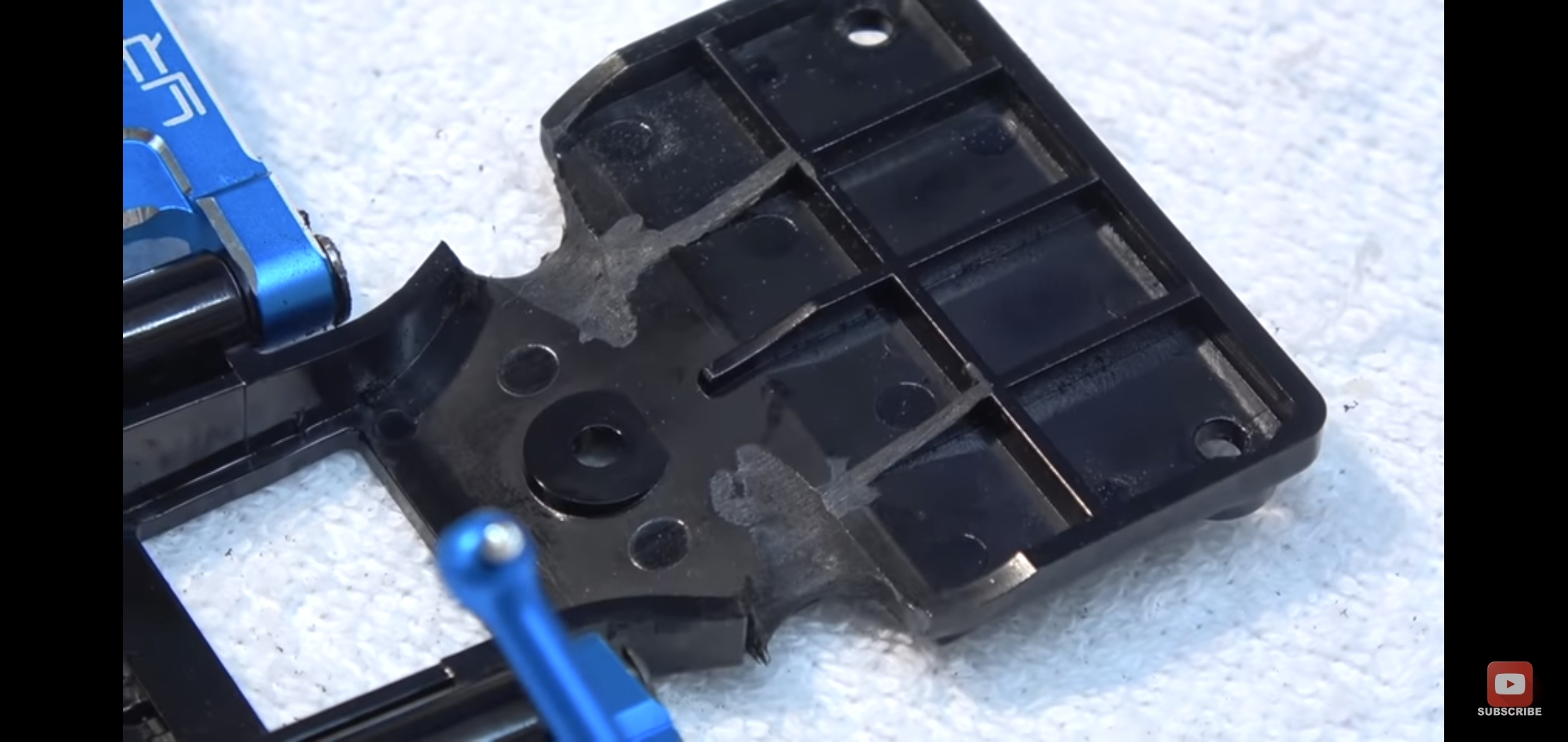

    J'ai regardé un peu les réducteurs, avec deux (RC4WD et HPi) qui sont a priori pas trop compliqué à adapter au CC-01, mais c'est difficilement trouvable et assez hors de prix ... j'essaierai sans doute sans au départ, on verra bien.
    Sinon j'ai trouvé une photo pour savoir où couper et limer pour augmenter le braquage, ça peut toujours servir !

    La direction il existe des grosses modifs pour réellement l'améliorer mais c'est pas simple. Tu trouveras des vidéos sur YT pour ça mais pas de guide pas à pas !

    Ah oui c'est vrai, maintenant que tu en parles, j'ai le souvenir de sujets et videos où les auteurs coupent l'avant de la baignoire pour y disposer le servo de direction juste au-dessus du train avant.
