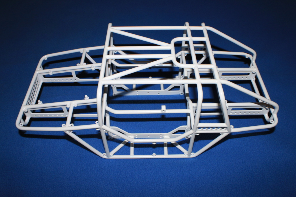

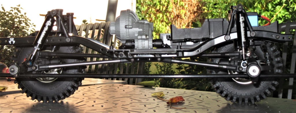

    je t'ai fait une photo de profil d'un châssis scx10 ll pour la position des liens.
    Monté avec des amortisseurs G-Transition en 80 mm. Garde au sol déjà très correcte je trouve.
    Et si ça peut t'aider :
    Wraith g-marc
    Là c'est en tube de 6mm. Pour du 1.9 je verrais plutôt du rond de 4mm.

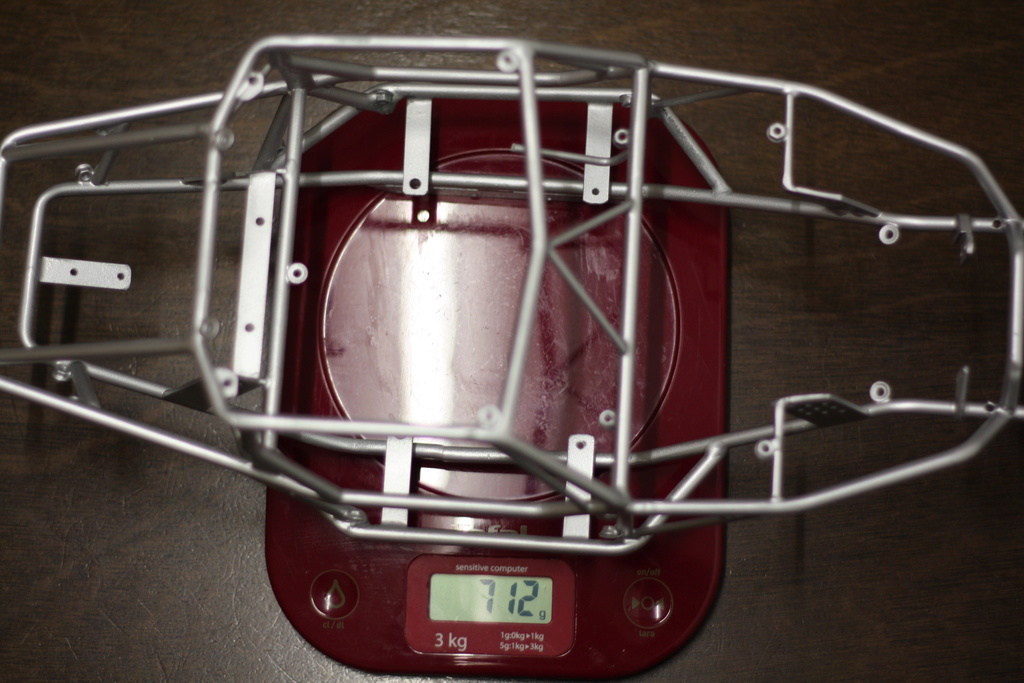

    Du tube de 6 en acier pour la structure principale, c'est très bien et pas très lourd: 1 mètre de tube Ø6 épaisseur 1mm, c'est environ 125gr. Du rond de Ø6 dans la même matière c'est environ 225gr...
    Ça serait intéressant de connaitre la longueur totale nécessaire mais à mon avis, en tube, ça ne dépassera pas le kilo au final.
    Par exemple, cette cage que j'avais réalisé il y a quelques années ne pèse que 1100gr telle quelle (pour info, full acier inoxydable, tous les tubes sont du Ø6 ép. 1mm et toutes les pièces planes font 2mm d'épaisseur...):
    Donc ça à beau être de l'acier, si la section est bien choisie, ça reste raisonnable en terme de poids. Et puis on peut compenser en montant des ponts en alu... :p:D

    On peut descendre pas mal en poids … A comparer, une cage d'origine Wraith nue fait 350gr ;)
