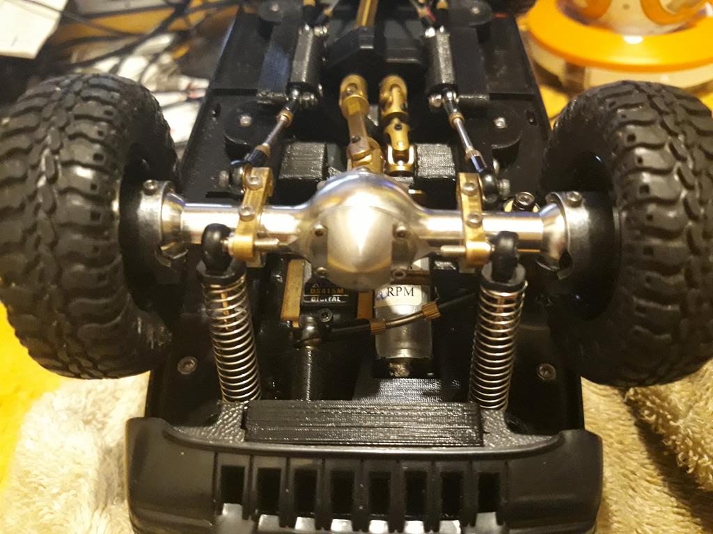

    Les ponts je les ai déjà, les voici.
    Merci ;-)
  8. fuerchan
    fuerchan membre
    1 Janvier 2018
    58
    11
    Alors, concernant la barre panhard. Mon pont n'est pas prévu pour la recevoir. Donc, je pensai fixer une boule avec une vis plus longue à la place de la vis pointée en bleu sur la photo. Après à voir au niveau du châssis.
    Ou alors utiliser ce type de panhard. Mais je ne sais pas ce que ça vaut. Je l'ai placé sur le 3D pour me rendre compte de l'installation. J'aurais juste à lui mettre 2 supports sur la cage pour rappeler les longerons sur lesquels il est fixé normalement. Ça peut le faire (...?).
    A votre avis... ?
    Merci ;-)

    Il faut voir. Le seul soucis que je vois avec la Panhard en "tôle", c'est qu'il n'y a pas de rotules. Les mouvements auront peut-être des points durs.
    Si tu as la possibilité de simuler les croisements sur ton 3D, essaye toutes les positions (en faisant pivoter la direction aussi) pour voir si tous les mouvements sont libres.

    Autrement si je fixe la barre panhard sur la vis avec une rotule, c'est bon à cet endroit ?
  11. sawblade
    Il suffit de monter une rotule sur la plaque, et remplacer la "tôle" panhard par une biellette tige filetée/rotule
    C'est ce que j'ai fait sur ma willys (en version "la brousse", un morceau d'acier soudé à l'arc au châssis, et une plaque du support sur le pont avec reprise des boulons de coque de pont, après patron en carton: ça bouge pas d'un brin même si c'est moche !)
    Une rotule directement dans le pont (même en Alu) ne m'inspire pas confiance: toutes les contraintes sont transmises directement au filetage. En plus le montage étant vertical, la rotule ce trouvera dans la position où elle offre le moins de liberté possible (oscillations du plan orbital au lieu de rotation autour de l'axe)
  12. hanjin-san
    Pas mieux. Et ta rotule sera à l'axe du pont donc tu va devoir déporter la barre Panhard vers l'avant pour qu'elle ne touche pas le carter (et ça va rajouter des contraintes sur ledit taraudage...).
  13. Nicolas
    Ou cintrer la barre Panhard pour qu'elle évite la coque de pont.
    Du moment que les longueur entre axe de rotules et les plans s'aligne.
    La fixation sur le chassis peut etre avancé ou reculer du moment encore que les plans s'aligne vu de face :

    Dans le principe c'est ça ? Si oui je vais certainement devoir remonter l'axe gauche du panhard car en l'état il touche le carter à la première remontée, je pense.
    En tout cas ça semble être le meilleur compromis et trop ch...t à réaliser.

    L'idéal c'est qu'elle soit sur le même plan et de même longueur (entra axe rotules) , que de face on ne vois pas la barre Panhard caché derrière la barre de direction.
    Et là sur le châssis de Fuerchan je la décalerais vers la fusée.
    Si tu fait un châssis complet tu peut bien faire un support de barre Panhard.
    Un support pris sur la vis arrière du Chub et sur les deux trous au dessus du pont.
  17. sawblade
    Sur mon pont de scx10, je me suis inspiré du même modèle de support panhard que sur le schéma, mais j'ai déporté le point d'ancrage comme le suggère nicolas afin de rajouter un point de fixation supplémentaire via une petite équerre fixée sur le pont (au niveau de la rotule).
    Ça aligne mieux la barre panhard, ça la rallonge un poil (donc le guidage est meilleur, enfin plus linéaire, plutôt) et c'est d'autant plus solide

    Je crains de ne pas tout comprendre.
    Garder les 2 barres (panhard et servo direction) en parallèle et alignées en vue de face, ok. Mais, faut-il que ces 2 barres soient de la même longueur ?
    Nicolas, quand tu dis : Un support pris sur la vis arrière du Chub et sur les deux trous au dessus du pont. Je ne vois pas où.
    Là, j'ai aligné les 2 barres de face et en parallèle, qui fond la même longueur. Est-ce bon ?
    Je peux rallonger la barre panhard pou l'emmener plus vers la fusée (flèche verte) mais elles ne seront plus de la même longueur.
    Merci ;-)

    C'est ce qu'il faut, oui.
    Surement sur ces points de fixation:
  20. Nicolas
    Oui c'est bien ça.
    Utiliser ces trois point pour le support de la barre.
    Et par rapport a ton plan, décaler toute la barre vars la gauche y compris la fixation sur le châssis.
